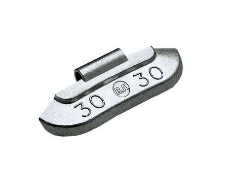

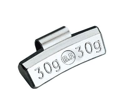

Da pojasnim.
Postoji razlika u tegovima. I to tegovima na kucanje. Oni uglavnom idu sa nalicja tocka. Ima obicnih tegova i tegova za alu felne.
Opis:
Teg 30 grama ALU izgleda ovako. Automobilski teg na kucanje za aluminijumske felne-sport.
Automobilski teg na kucanje za celicne felne-standard

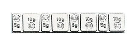

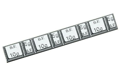

SAMOLEPIVI DEBLJI TEG
SAMOLEPIVI TANJI TEG
To je to sto se tice tegova. Koliko ja znam i koliko sam se informisao.

« Odgovor #545 poslato: Mart 03, 2011, 08:51:54 posle podne »
Sto se tice ovih samolepljivih , ne postoje tegovi za alu i celik felne. Isti su.
« Odgovor #546 poslato: Mart 03, 2011, 09:07:36 posle podne »
da, da .. ali je ruzno da na alu kacis ove prve .,... zato se lepe sa unutrasnje strane  big_boss
