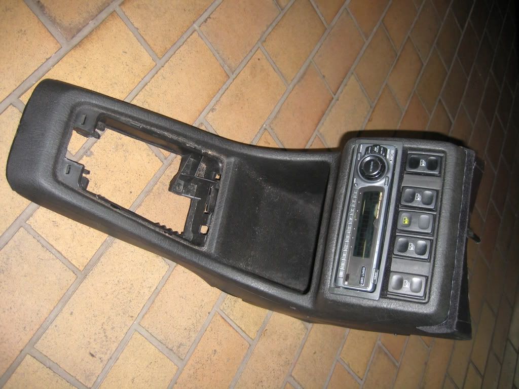

jel neko zna gde treba da se iskroji srednja konzola da bi se na nju stavila votex, stigla mi je kompletna srednja konzola sa votex konzolom ali posto je ova srednja bila sva izbusena i polomljena, hteo sam da isecem drugu srednju konzolu i na nju da upasujem votex, e sada ova stara je bila sve nesto krivo iskrojena pa mislim da to neko nije strucno odradio, da li se sece srednja po onoj liniji sto se vidi sa strane ili treba dublje?

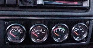

Gledao sam po netu ima par solidnih ideja, jedna je da se od poklopca gde dodje radio napravi nosač za satove:
Druga je da se iseče pepeljara, da se kupi ili napravi nosač, ovaj je koštao oko 15-20 funti:

Posto Votex ima da se kupi samo prednji deo, onda uzmes klasicnu kozoli i seces je bukvalno po onoj ceti sa strane pa stavis Votex na zadnji deo stare konzole ...  ;)

Ja sam planirao ako ne nadjem Votex da spustim Muziku u pikslu a satice stavim gore gde je bio radio  coilleo2tj
Tdi
Odg: votex konzola, kako je upasovati u srednju konzolu
« Odgovor #10 poslato: Decembar 04, 2012, 12:51:49 posle podne »
To je najbolje rešenje, radio onda bude na dohvat ruke, a satići na dohvat oka :D

ja sam gore postavio satice,a dole u votex u donju pregradu radio ,u gornju prekidace za stakla

e to je to, znaci po onoj liniji sa strane se sece, to mi je trebalo.
meni se ne stizu ona  dva otvora na votexu, jedan planiram da iskoristim za prekidace za prozore, drugi za original vw sarzer a gore planiram da stavim original neki vw radio.
E sada, planirao sam da ostavim i cd usb player a tek za satice nemam mesta, tako da cu morati da izbacim nesto

Ljudi ja izludeh ne mogu da odlučim gde da stavim satove. Mislio sam u lufter od grejanja ali ne može da se iskoristi ovaj ram kako sam zamislio:

Desmo samo gore umesto radia veruj mi najlepse je naravno posle Votex-a
