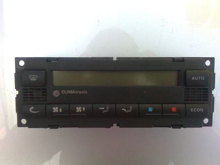

upali auto startuj klimu taster sa plavom kockicom stiskaj dok se na displeju  nepojavi LO  OVAJ TASTER ECON netrewba da bude upaljen i videćeš dali duva hladno jer ako spustiš temperaturu na minimum 17 c neće duvati hladno jer je spoljna temperatura ispod 17 a kada je na lo mora da duva hladnije.probaj pa javi

Hvala na trudu svakako ali meni je manuelna klima tako da necu moci probati...
