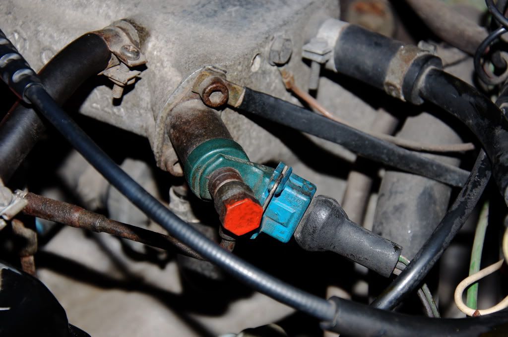

Kao sto sam naveo u naslovu u pitanju je G2 GX 1.8 K-Jetronic,imam problem pri prvom startovanju,verglam par puta i tek posle 3-4 verglanja pocne da se javlja.Po zvuku bih rekao da vrti na "suvo" tj. bez goriva,posto sam svu struju pregladeo i sve je ispravno.Da li i gde postoji neki regulator pritiska benzina ili nesto slicno da to proverim?Posto kad auto upali I put to je to,posle radi savrseno,prima gas ide u visoke obrtaje bez ikakvog problema,samo kad se skroz ohladi nece da pali lagano.

Mozes da skines el. diznu sa usisa i da vidis da li baca gorivo kad je hladan.

Taj automatski sauh nema veze sa klapnom na k-glavi, kad je hladan dobija vazduh sa druge strane.... sta je sa diznom?

na 1.4 16v nema k- glave. zbog prljavstine nekada nece da digne klapnu, a koliko se sjecam na njoj ima ventil za regulaciju pritiska. sto kaze majsor gedora provjeri i pritisak pumpe
i jos jedna informacija za majstora sto vozi anemicni 1.4 16v. k-jetronik nema sauh nego petu diznu za hladni start

Ljudi problem resen  clap clap prosto me sramota da kazem sta je bilo,sredio sam klapnu ocistio sve i ispolirao,i ono opet sve isto,i slucajno pogledam petu diznu i ne znam kako je spalo napajanje sa nje.Ubacim joj dzek i pali kao mina,neverovatno..
to je ta famozna 5.
