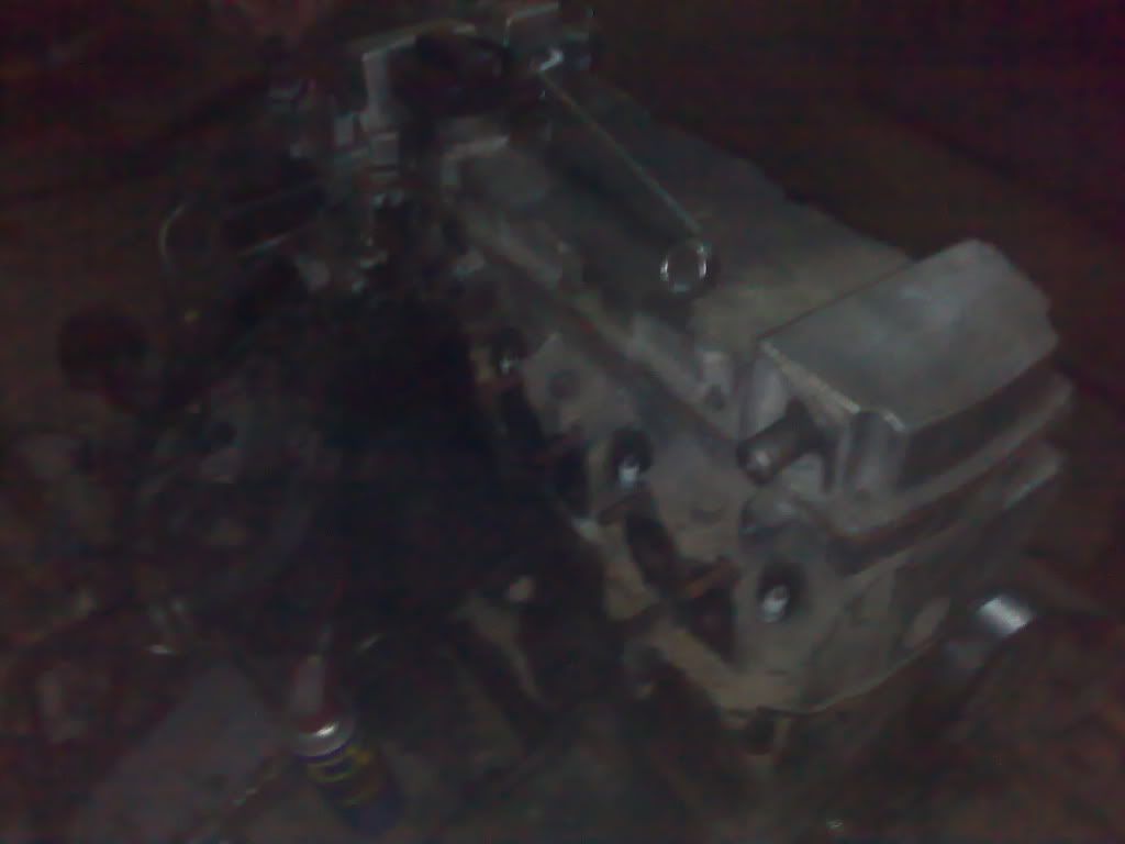

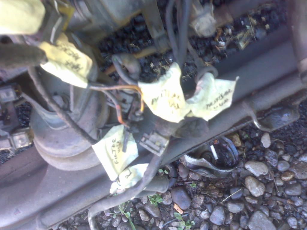

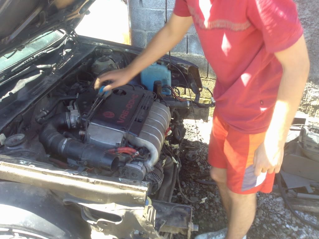

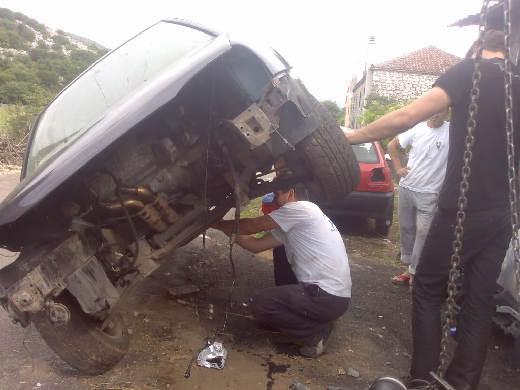

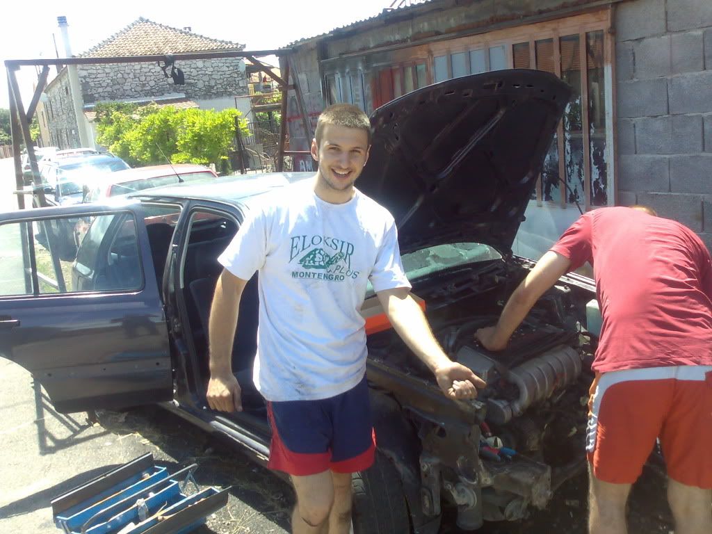

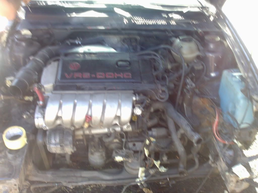

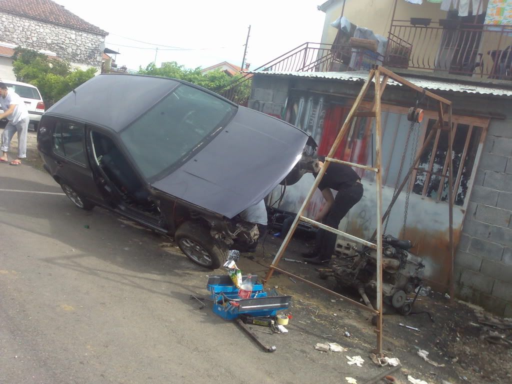

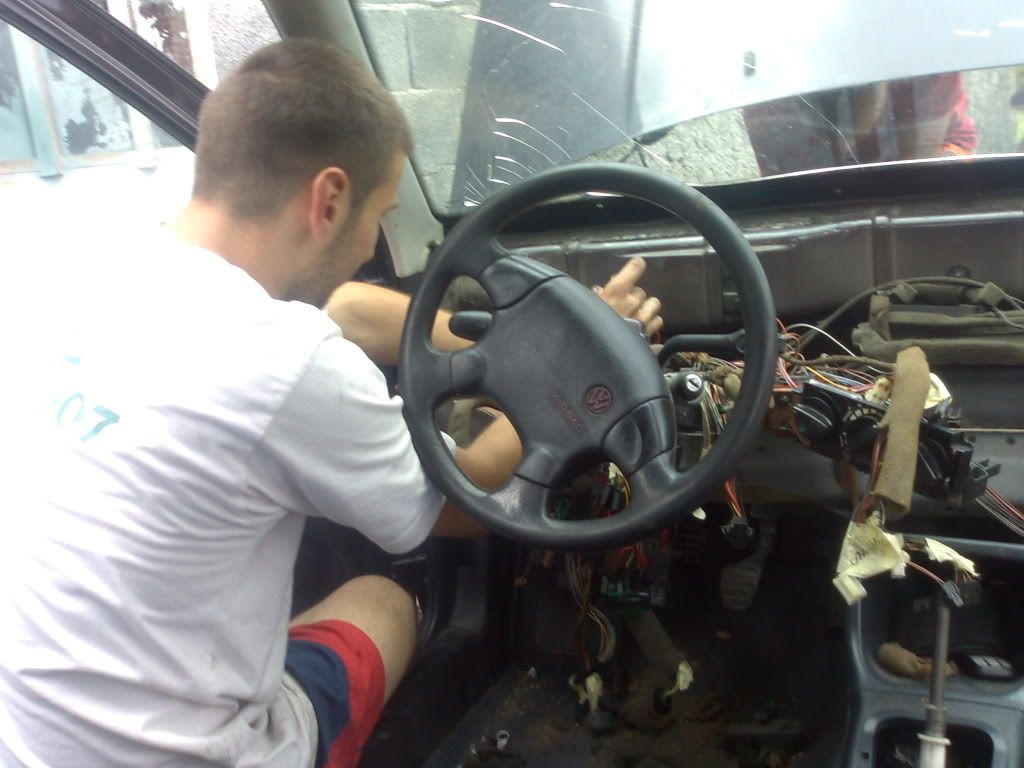

late update! ne znam jesam li vise umoran ili zadovoljan, od 9 jutros do 4 se vadio motor i instalacija, svaki dzek je obiljezavan da bih to nekako uspio vratit u moju dvojku kasnije.

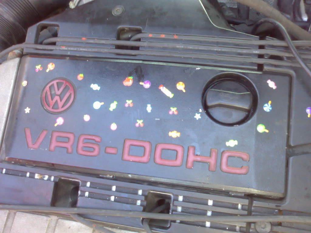

malo mutna slika motora

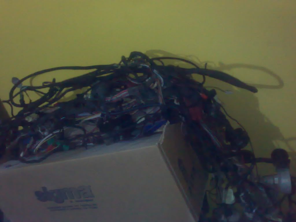

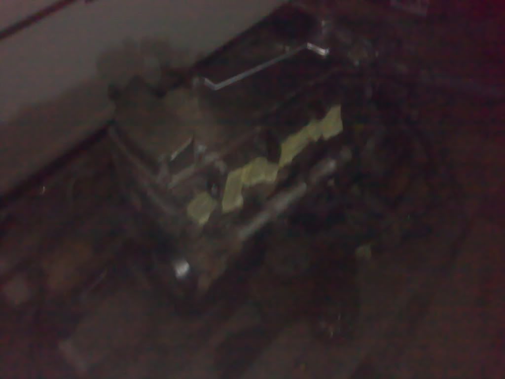

oznaceni dzekovi instalacije
 :tease:
glavni pomagaci (ovaj lijevo se stalno zajebava`)

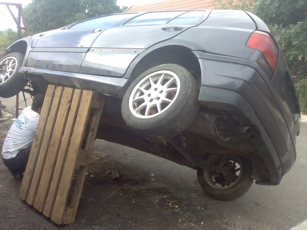

zadobio sam laksu povredu, koju sam bezuspjesno pokusao da vam docaram
jebada sa instalacijom
mission complete  clap2
simpatican nacin da se skine izduvna grana :vampire:

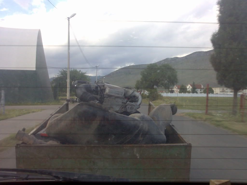

na putu kuci
sve je islo fino i onda fail! lomi nam se prikolica 5 km od kuce! pa se islo za drugu koja je nosila i ovu slomljenu i motor. nemam slka jer sam bio stv po*izdio tada!
ipak smo citavi stigli i bacili se odma` na posa`

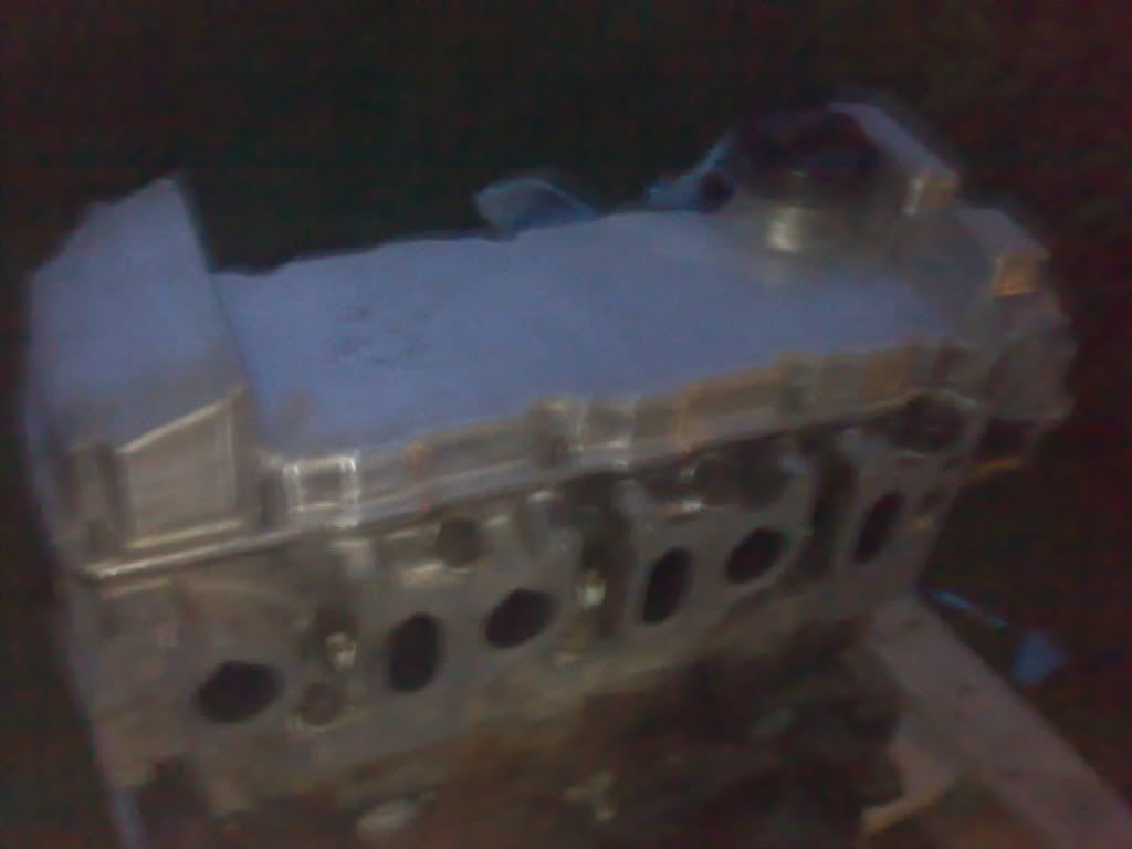

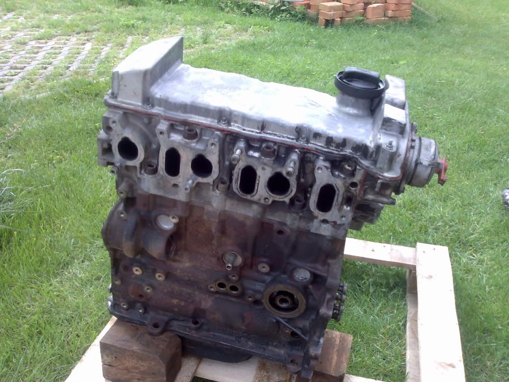

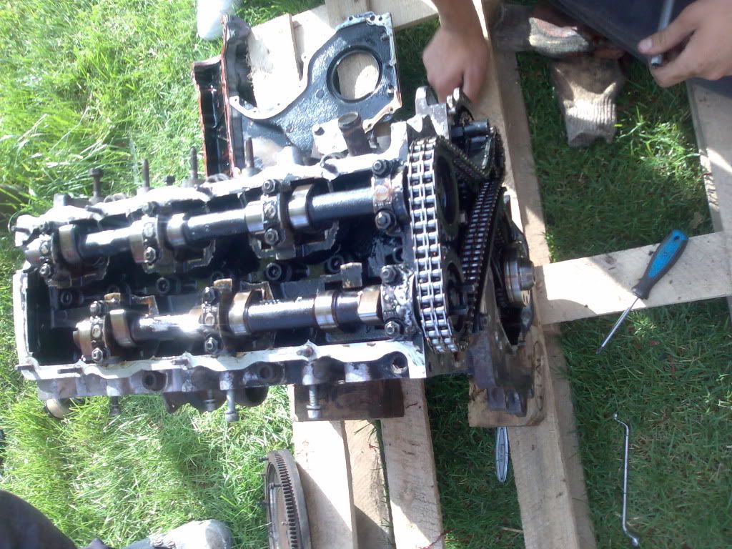

skinuta usisna, izduvna, agregati(samo neki), uglavnom motor se priprema za lakiranje svakog dijela, moram da izmijenjam neke dihtunge, semering radilice, vodenu pumpu i kais.

svaka cast,  tapsac  jedva cekam da vidim kako ce da ispadne sve to,ali za ovaj rad sa paletom pod kolima  batine batine batine

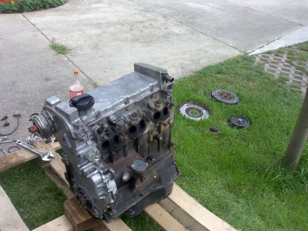

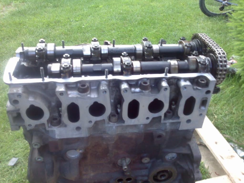

danas rastavljan motor do bloka
failure!!!

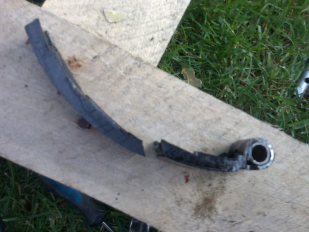

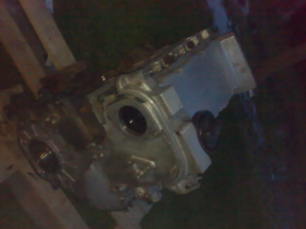

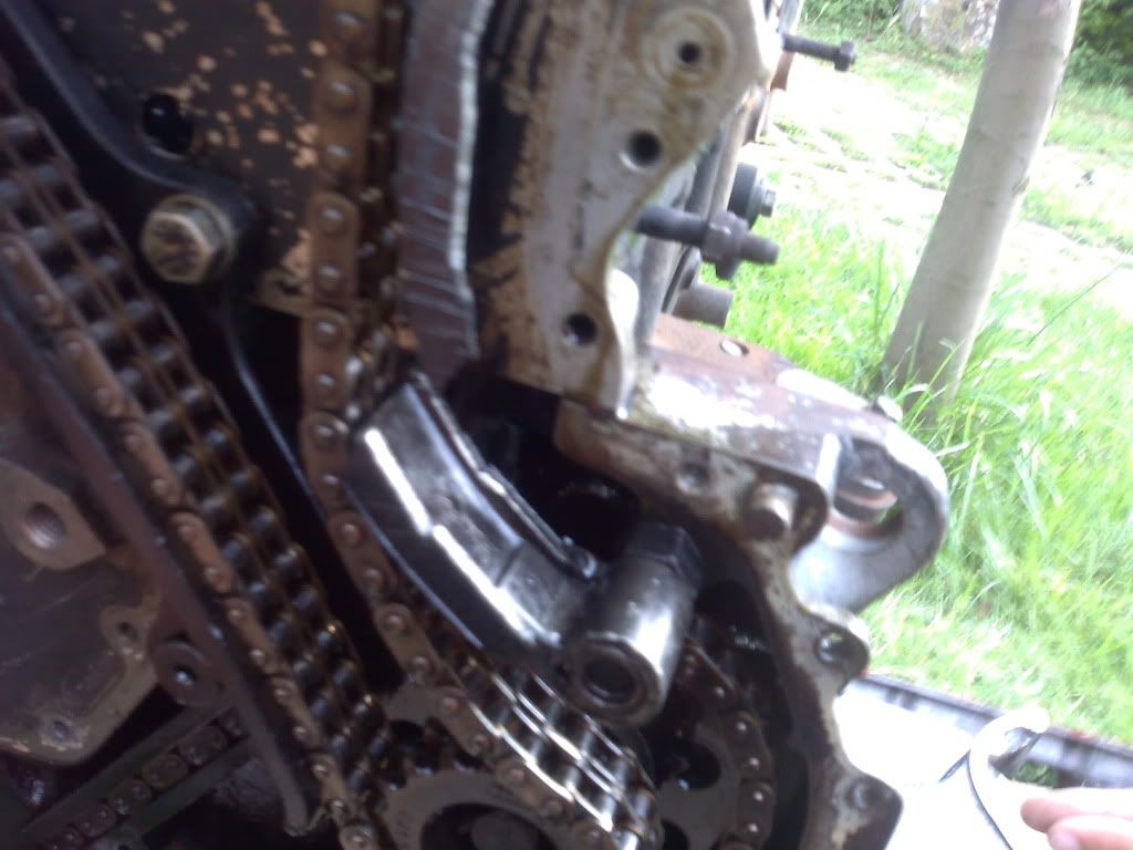

naisao na veliku gresku koja bi me kostala previse. prilikom vadjenja pokrivaca lanaca slomio mi se natezac lanca koji je bio vec napukao. kakva bi to havarija bila da nisam to otvorio, a motor se nije cuo dok je radio, malo vise obrtaja i haos. trazi se novi set natezaca. lanac je izgleda mijenjan.

cek jel ovo ABF motor ??

« Odgovor #148 poslato: Jun 02, 2010, 11:28:47 posle podne »
Ovo je AAA motor  mahac

« Odgovor #149 poslato: Jun 03, 2010, 12:36:50 pre podne »
kol`ko ja znam abf je 2.0, ovo je 2.8  wub

« Odgovor #150 poslato: Jun 03, 2010, 12:53:07 pre podne »
da,da moja greska,vidjao sam ovaj motor 1000 puta,i sve sam mislio da je ABF zato sto nema onaj poklopac gore, i granu

« Odgovor #151 poslato: Jun 03, 2010, 03:36:19 pre podne »
Pod malim uglom su mu klipovi, zbog toga je i V-reihen6 ( v-redno), stvarno podseca na ABF ovako klot  biggrin

Treba li da se skida menjac kad se mijenjaju natezaci lanca?
treba jer ne moze da se pridje donjem deklu lanca

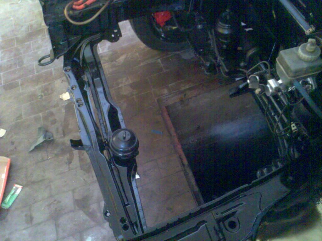

provukao sam instalaciju unutra, motorna instalacija i nije tako slozena
malo se farbalo
ablender od trojke

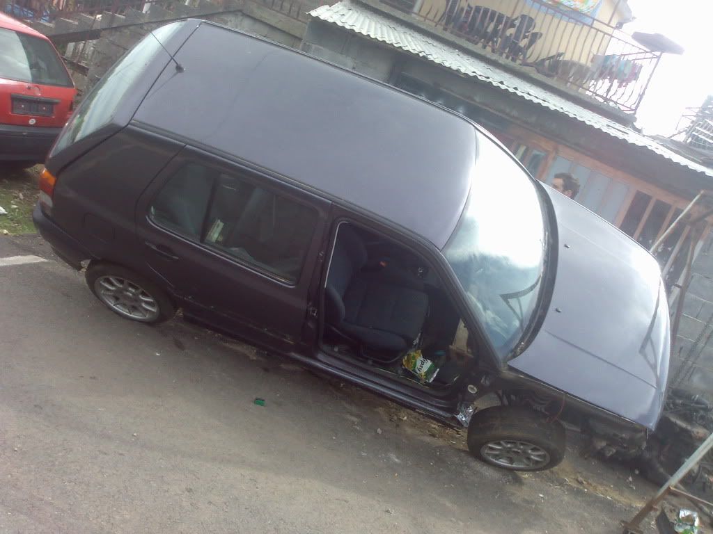

montirana prednja travezna, zasticeni blatobrani iznutra, stavljen rezervoar, provuceni vodovi za gorivo, razvedene cijevi kocnica...

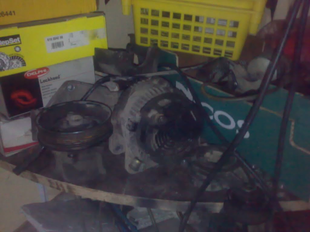

evo ovako, nije me bilo duze vremena, cekali su se djelovi. sad konacno mogu da kazem da imam sve djelove i da pocinje sastavljanje  ::blowup::
kao prvo stigla je isporuka iz rokspeda, djelovi su odneseni kod majstora imam samo ovu fakturu

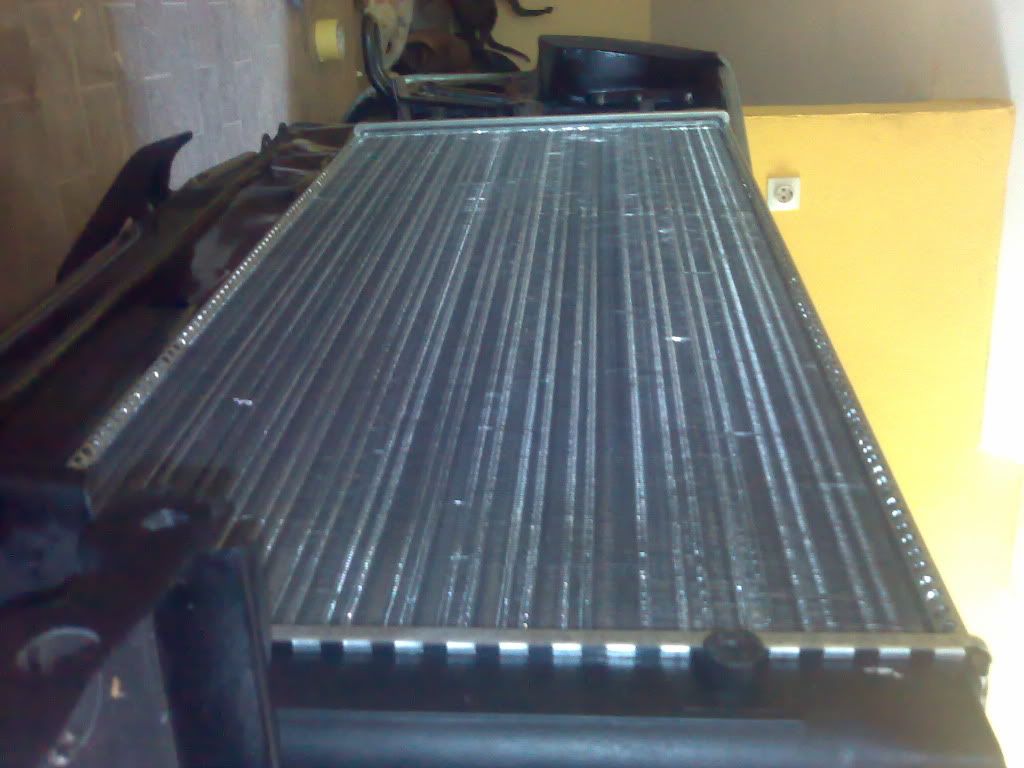

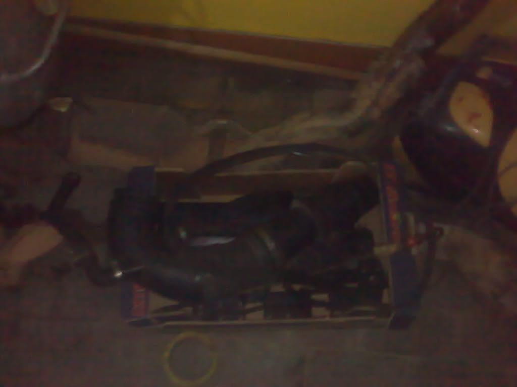

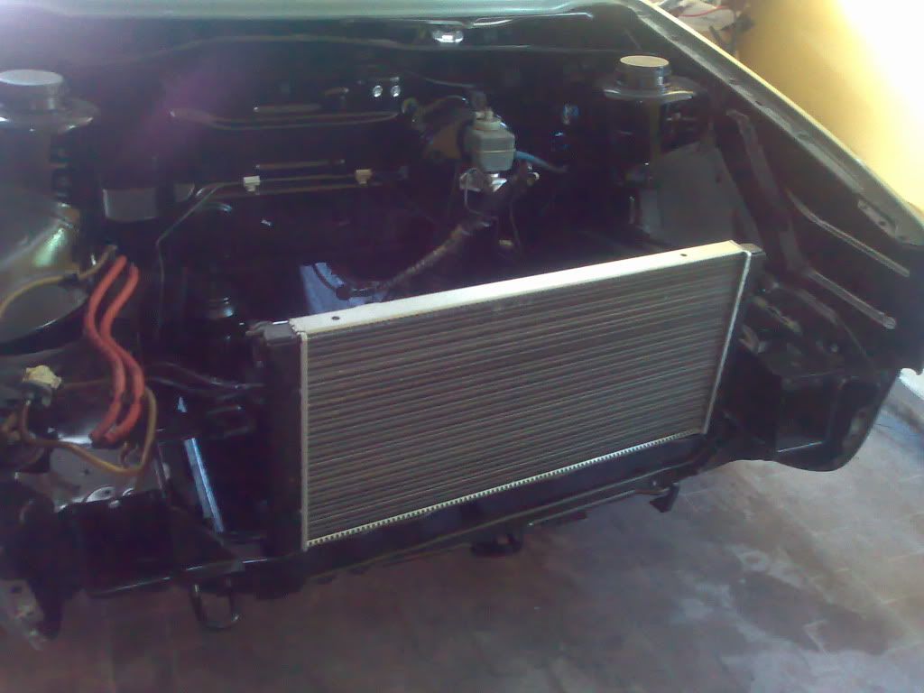

nabavio sam hladnjak novi s tim sto cu morati neka crijeva od passata da stavljam jer je ovo hladnjak od GTD-a

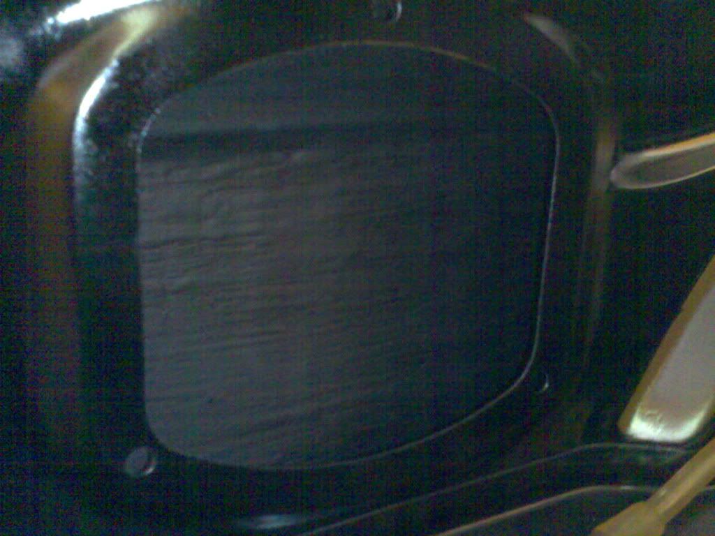

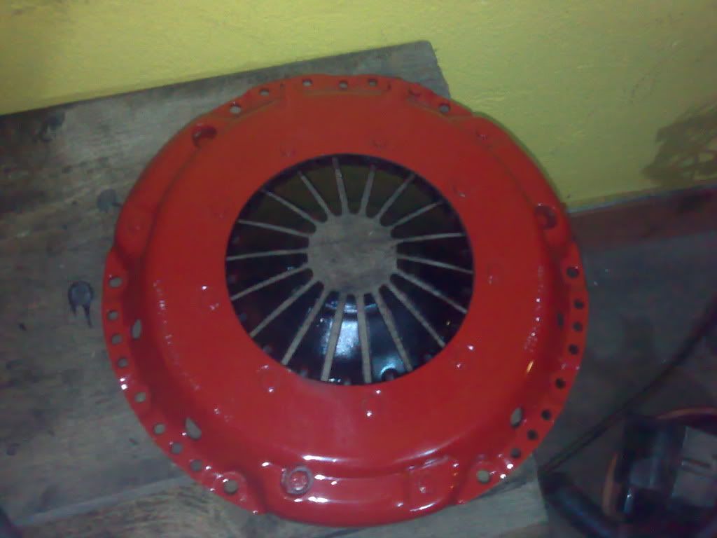

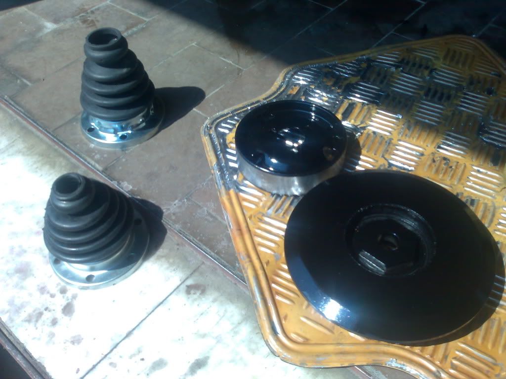

pofarbao neke remenice, ostale ce biti nove i nabavio manzetne zglobova pri mjenjacu

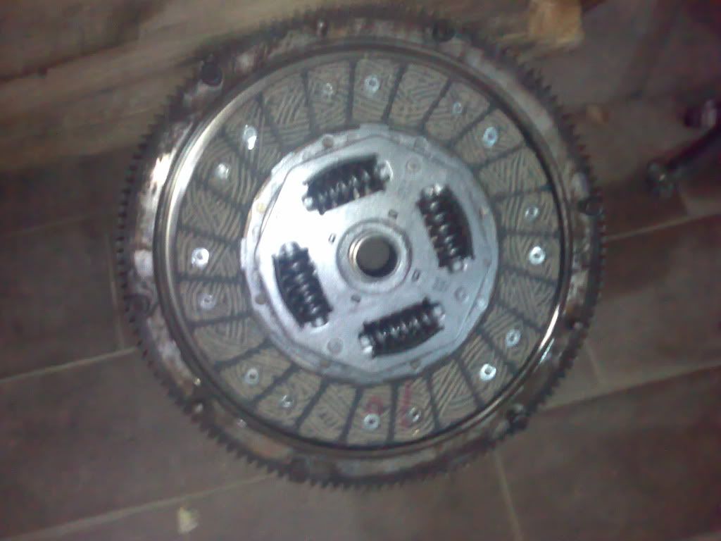

odradio lamelu
sredio korpu

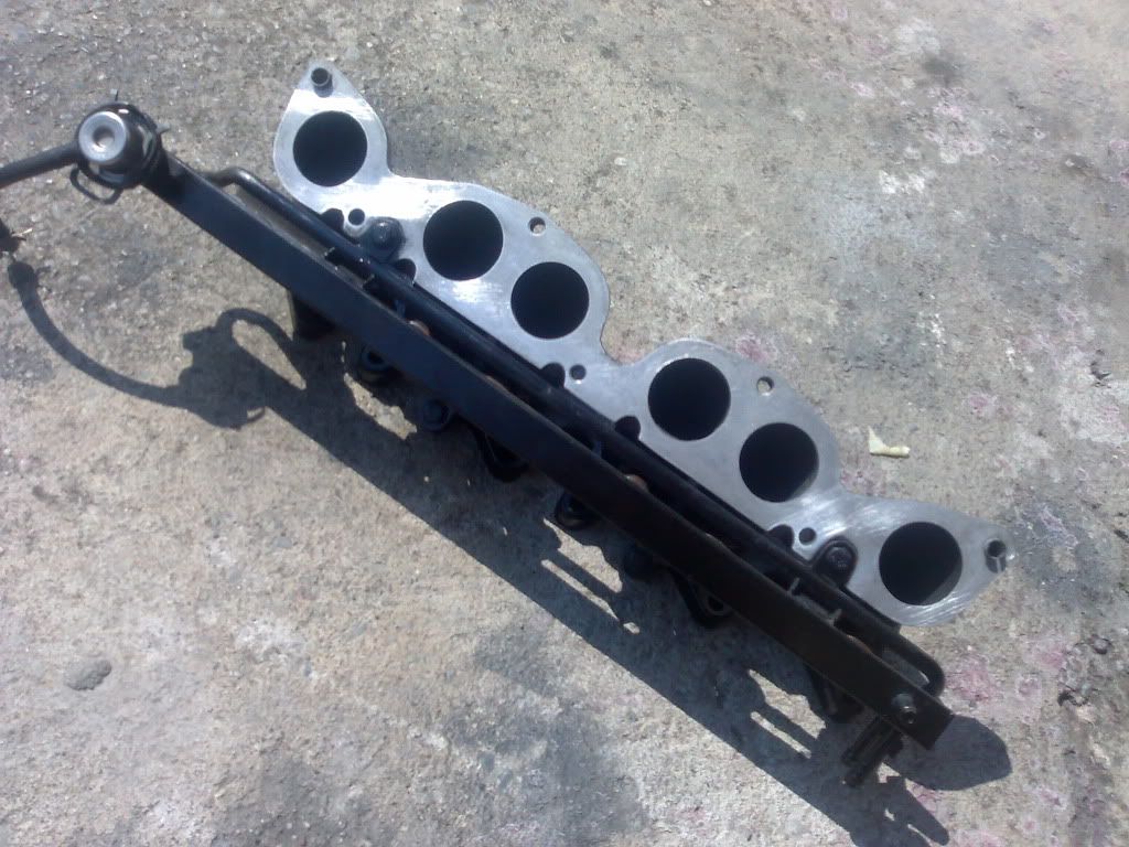

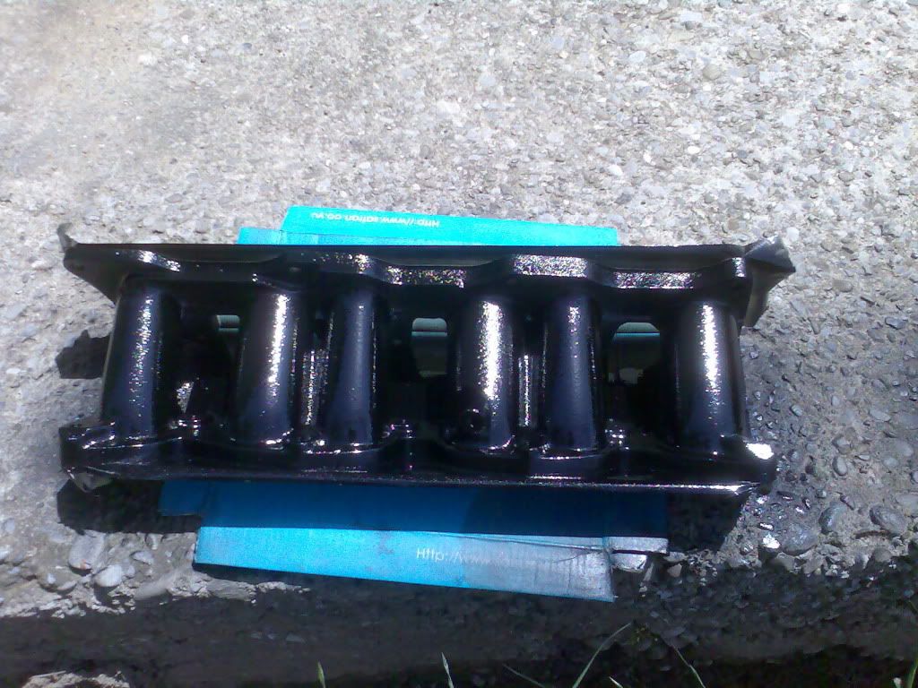

ocistio i montirao brizgaljke

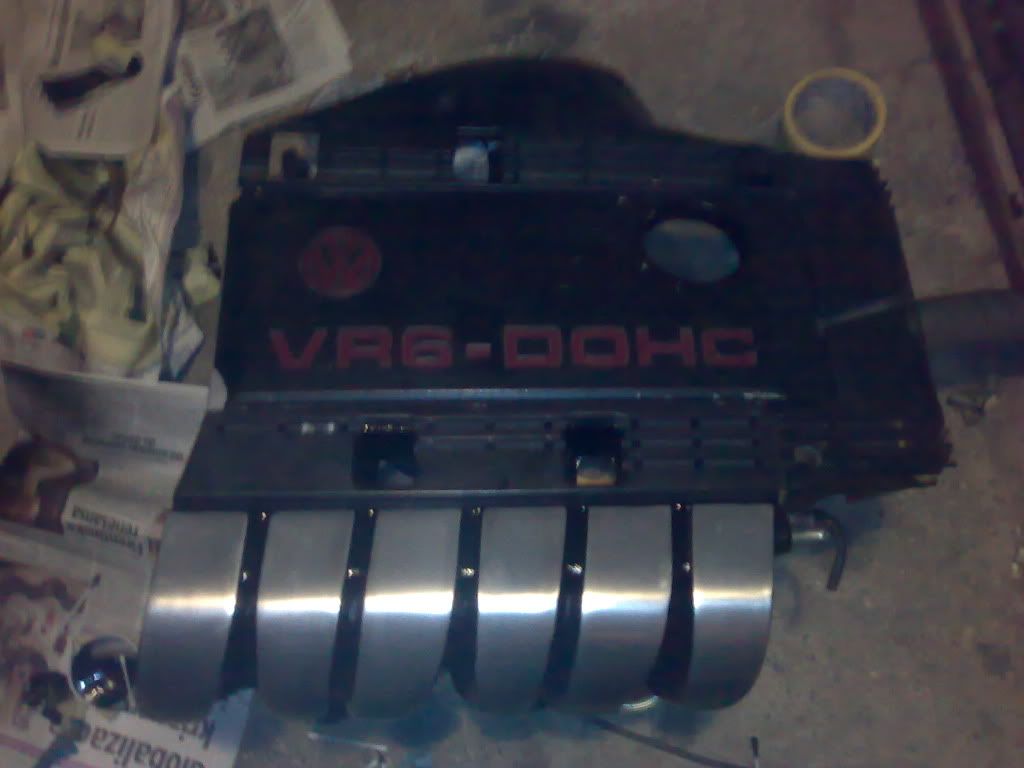

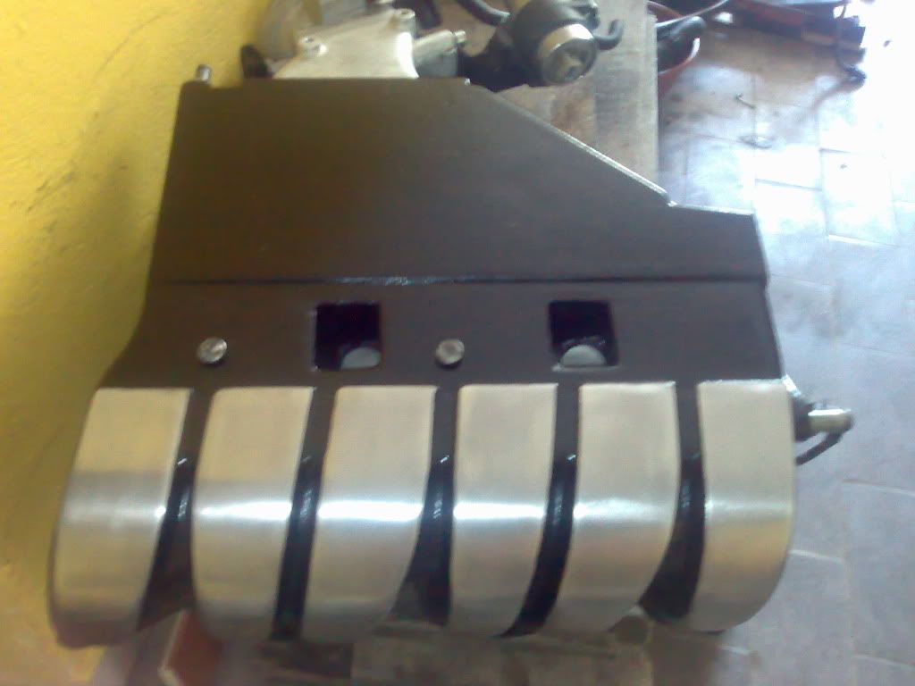

i za kraj moje remek djelo  ::wub::
posle dosta poliranja prislonio sam plasticne maske da vidim kako izgleda
