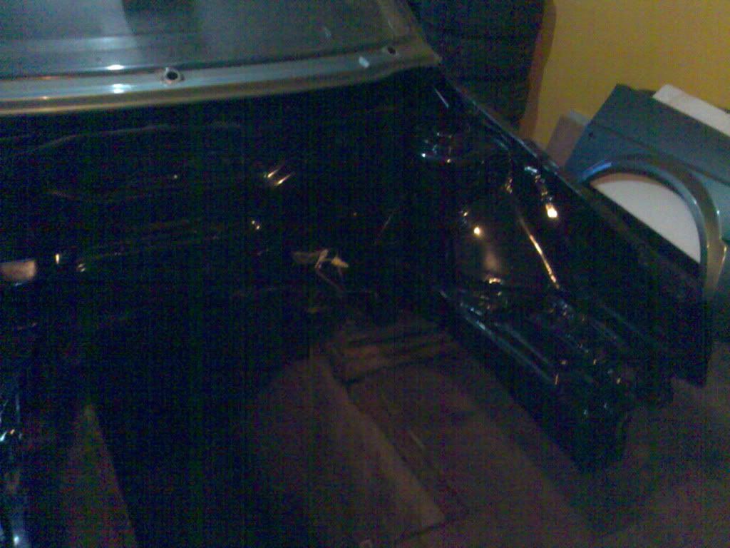

« Odgovor #105 poslato: Februar 14, 2010, 06:52:50 posle podne »

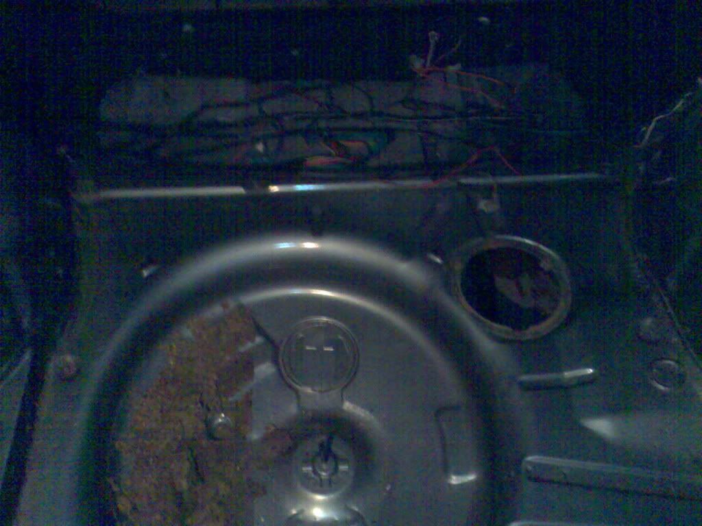

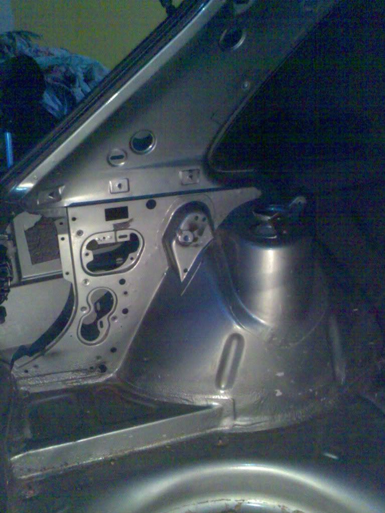

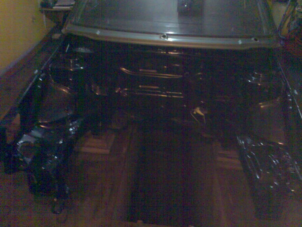

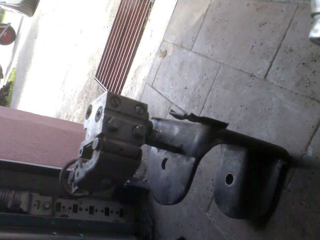

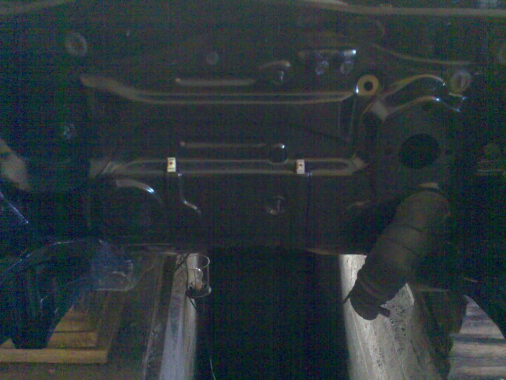

pod je ociscen, slijedi farbanje sledeceg weekenda  ::blowup::, skinut je zadnji most, da bih ga ismirglao i lakirao, i da bih navario nosac za 5. kocioni cilindar i ugradio isti, zadnja klijesta su skoro postavljena, ali cu ih ipak ponovo prefarbati, znaci sve odozdo ce da bude lakirano i zasticeno, ocu da sve bude kao novo... cekam klijesta od vr-a kao novu godinu, lik me zajebava, a vec sam mu dao pare za njih... uglavnom ide se polako, ali temeljno, samo da izadje na put do juna  hysterical

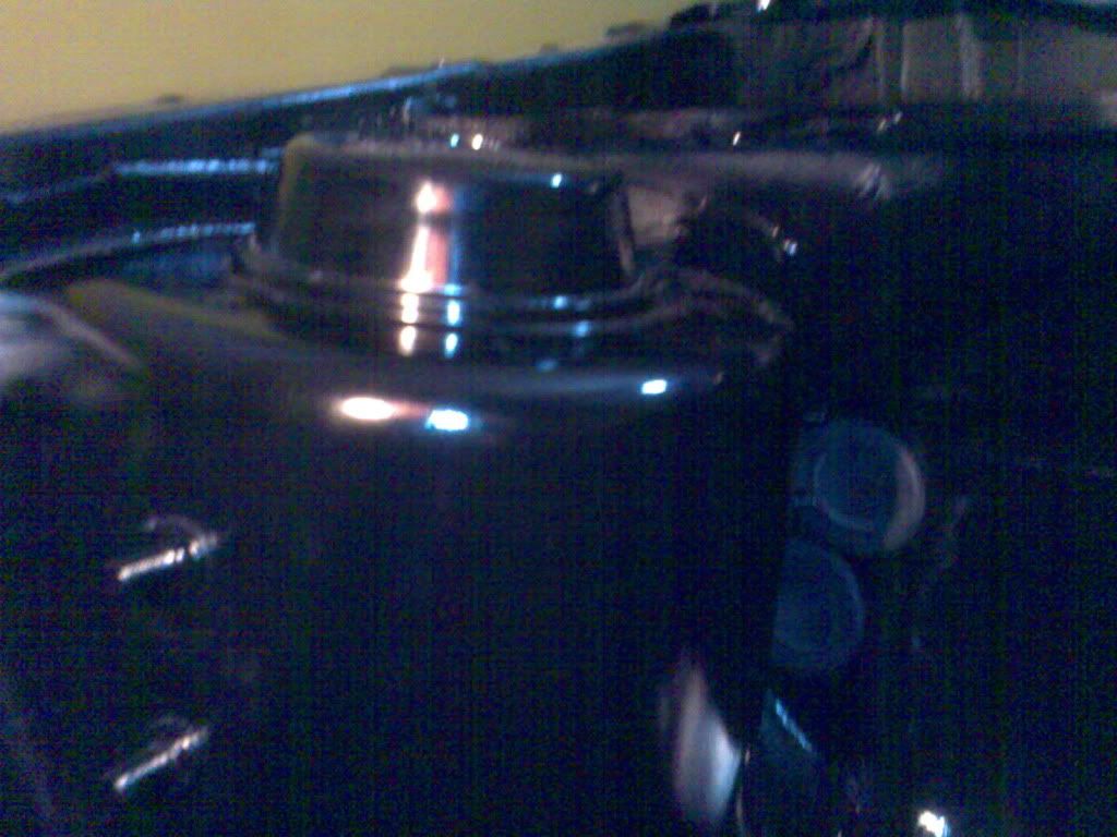

e, da i lakiran je motorni prostor u crnu  ::wub::
inace, nabavio sam nove ojacane solje amortizera, a uskoro bi trebalo da stignu i prednji gasni dvosmjerni amortizeri
raskopano je sve u gepeku da bi se lakiralo u crnu, pod je radjen iznutra vec sa crnim auto kobitom, tako da je nidje nece ostati zelene boje kad se lakira auto spolja, znaci bice full crn
low life

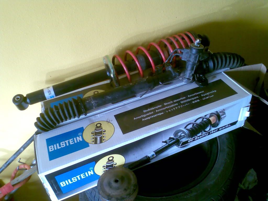

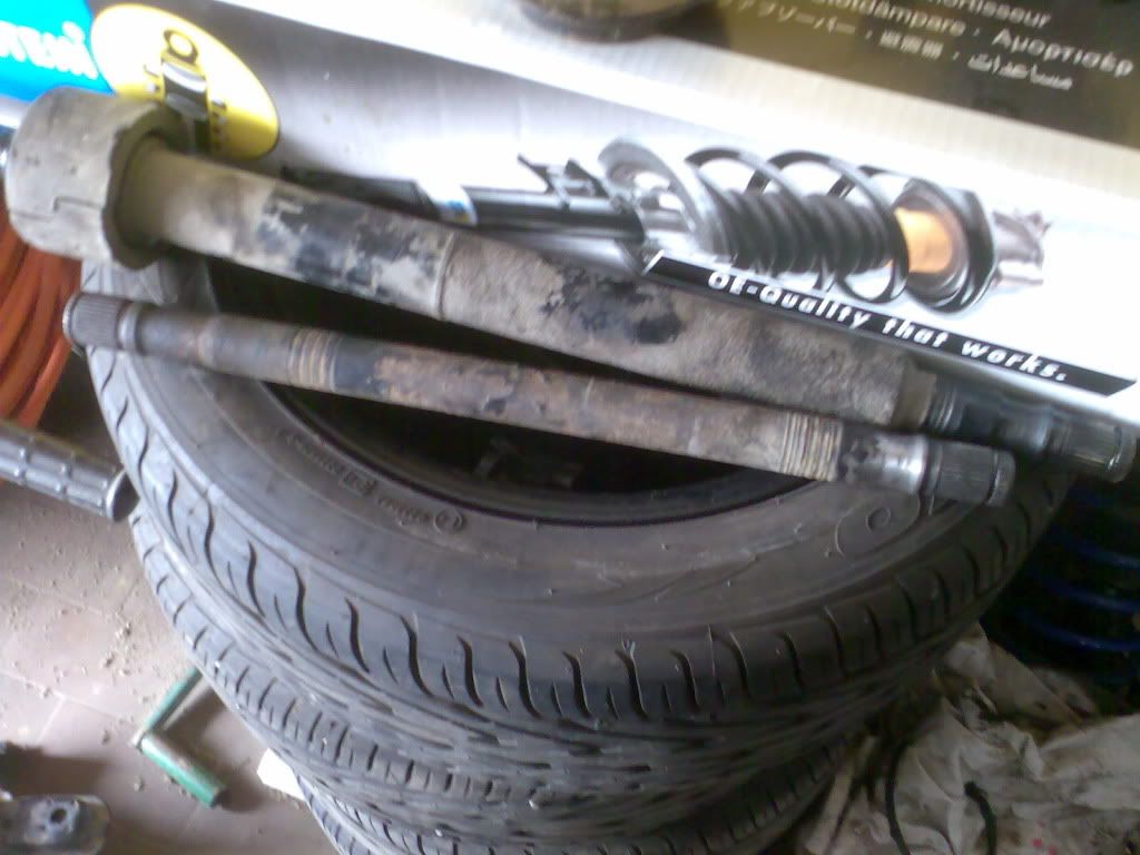

« Odgovor #114 poslato: Februar 26, 2010, 02:07:44 posle podne »
small update...

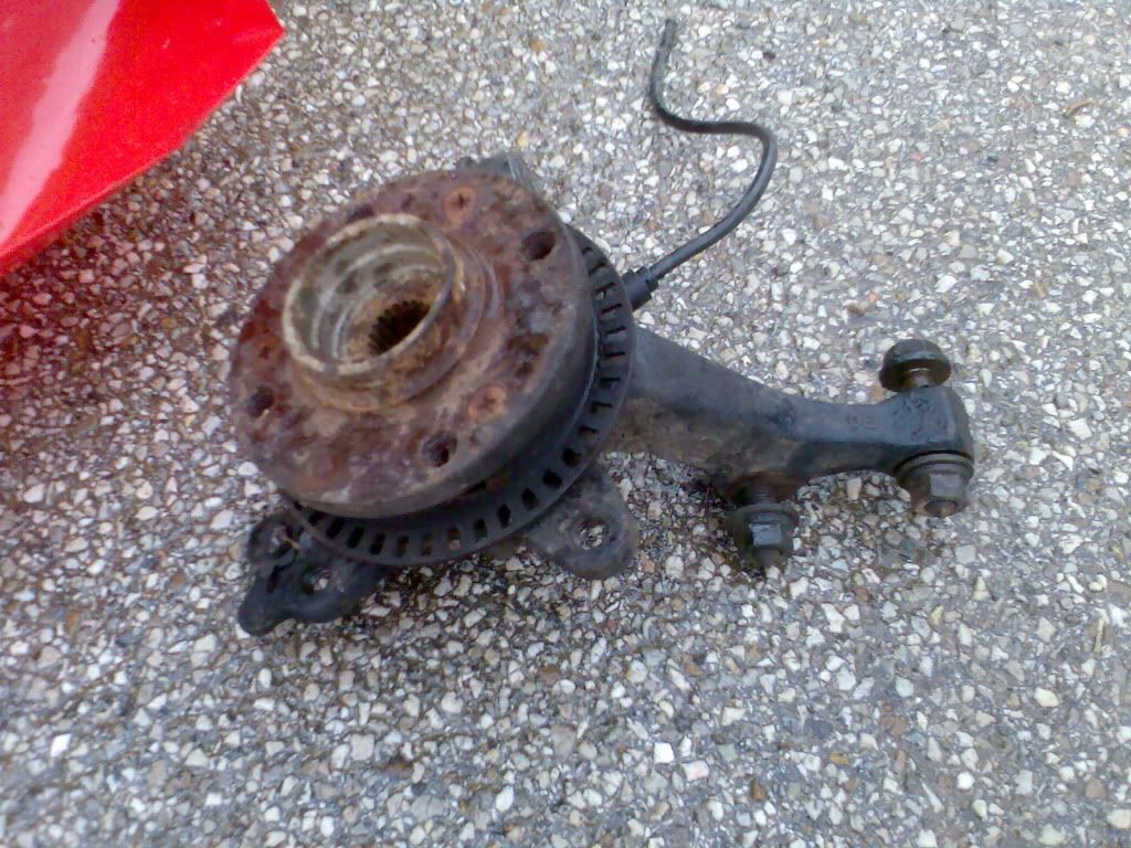

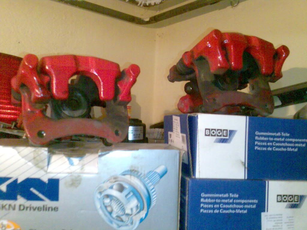

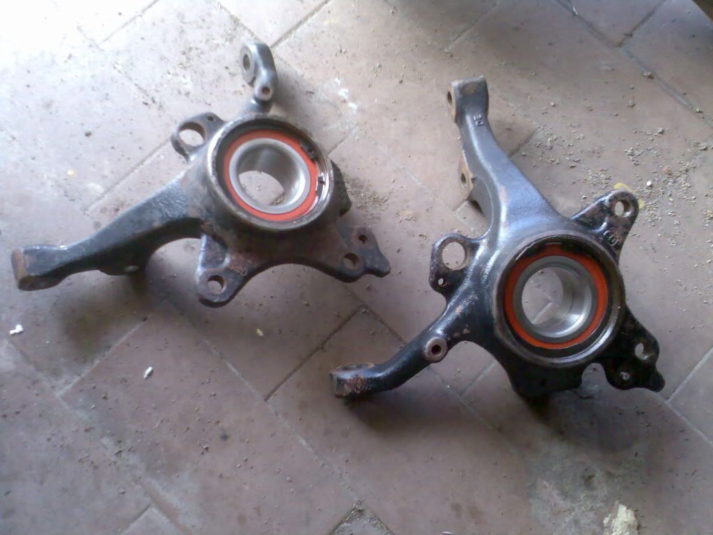

uzeo sam klijesta od vr-a ali su bila u katastrofalnom stanju, tako da sam ih zamijenio za glavcine od g60 za koje su nabavljeni novi lezajevi. Inace glavcine su sa senzorima za abs ali mi odgovaraju, poskidacu senzore

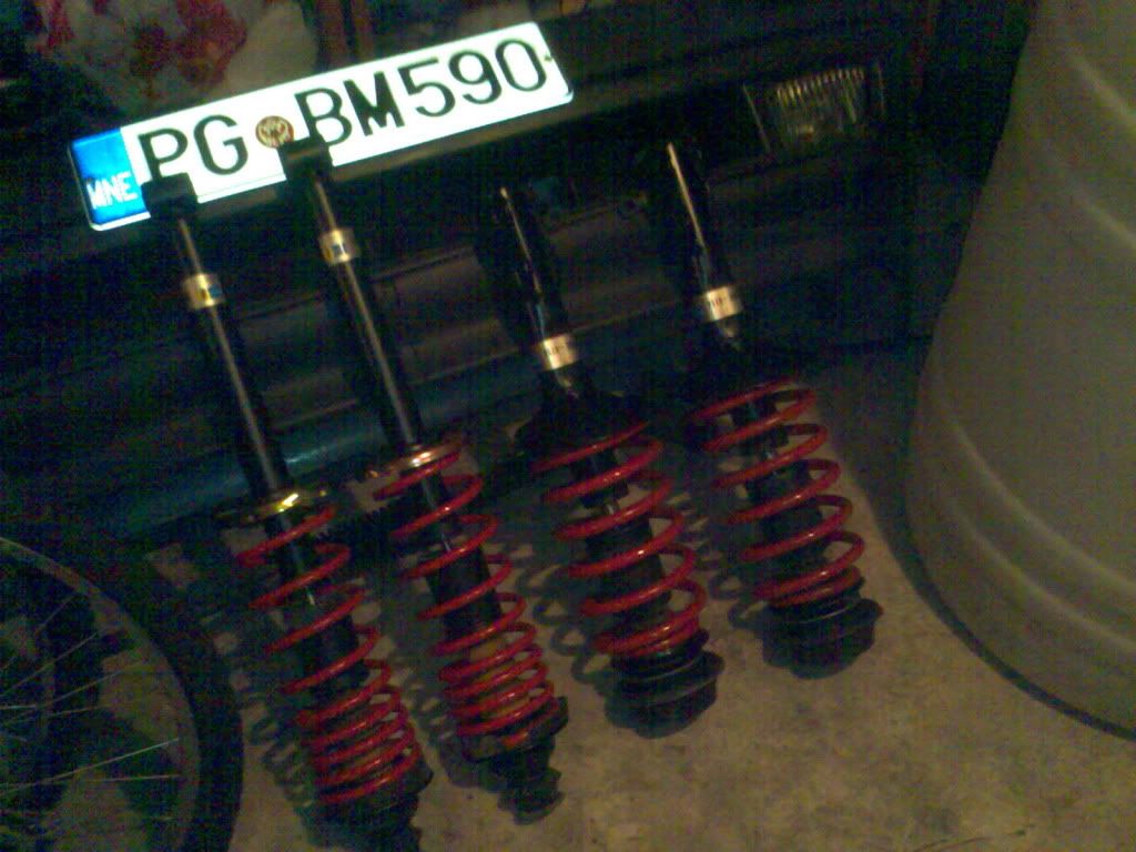

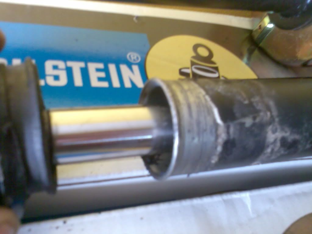

nabavljene jabucice od g60 19mm i posto je danas konacno prodat motor za tricavih sto eurica, nabavljeni bilstein gasni amorti  ::blowup::.uzeo sam 5-ti kocioni cilindar, vakuum aparat od gti 16v, sad samo da se nakanim da sve to prelakiram i izmontiram, patos jos nije lakiran,dako se nakanim vise...slika amortizera
klijesta cu da uzmem na otpad u tuze ako budu valjala, ista su i na g60 i na vr i na trojke gti... a sto se diskova tice, naruceni su novi od g60 buseni sa ate plocicama
low life

Odg: golf 19e
« Odgovor #115 poslato: Februar 26, 2010, 06:44:36 posle podne »
Lepo. lepo. Kako se krece cena amortizera? Ovih koje si uzeo.
Za samo 100eur-a. Zar nije mogao vise da ode? B)
Van mreže mk2vr6
  • Poruke: 890
  • Karma: +48/-21
  • Auto: Golf mk2 vr6
Odg: golf 19e
« Odgovor #116 poslato: Februar 27, 2010, 09:18:06 pre podne »
110e za sva 4 bilsteinova gasna dvosmjerna, mogao je vjerovatno, ali nisam imao vise zivaca da cekam
low life

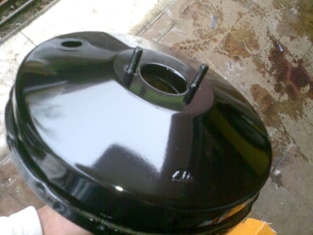

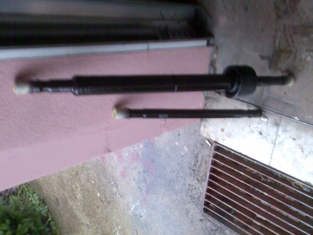

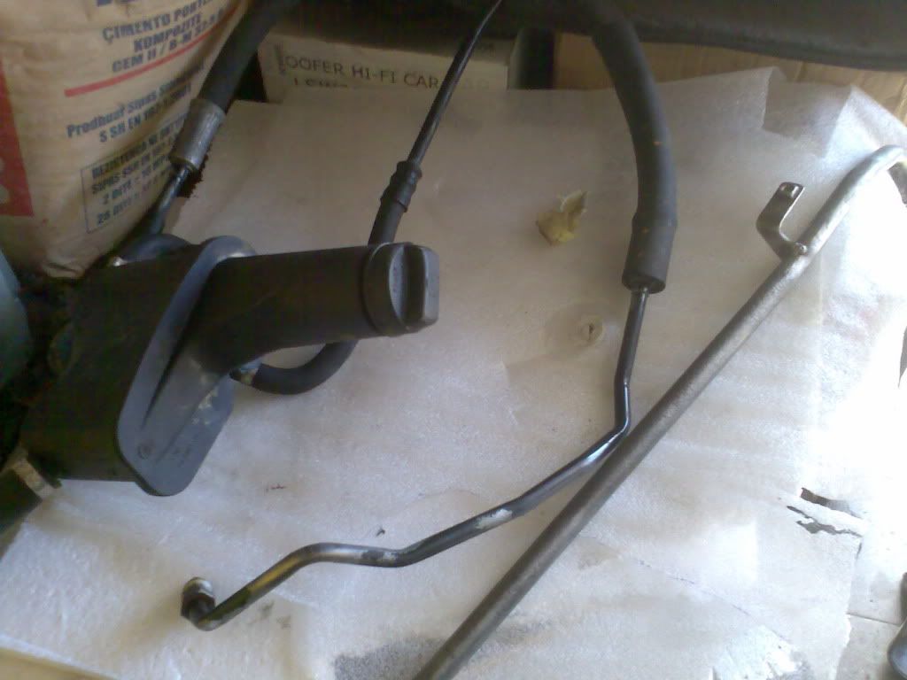

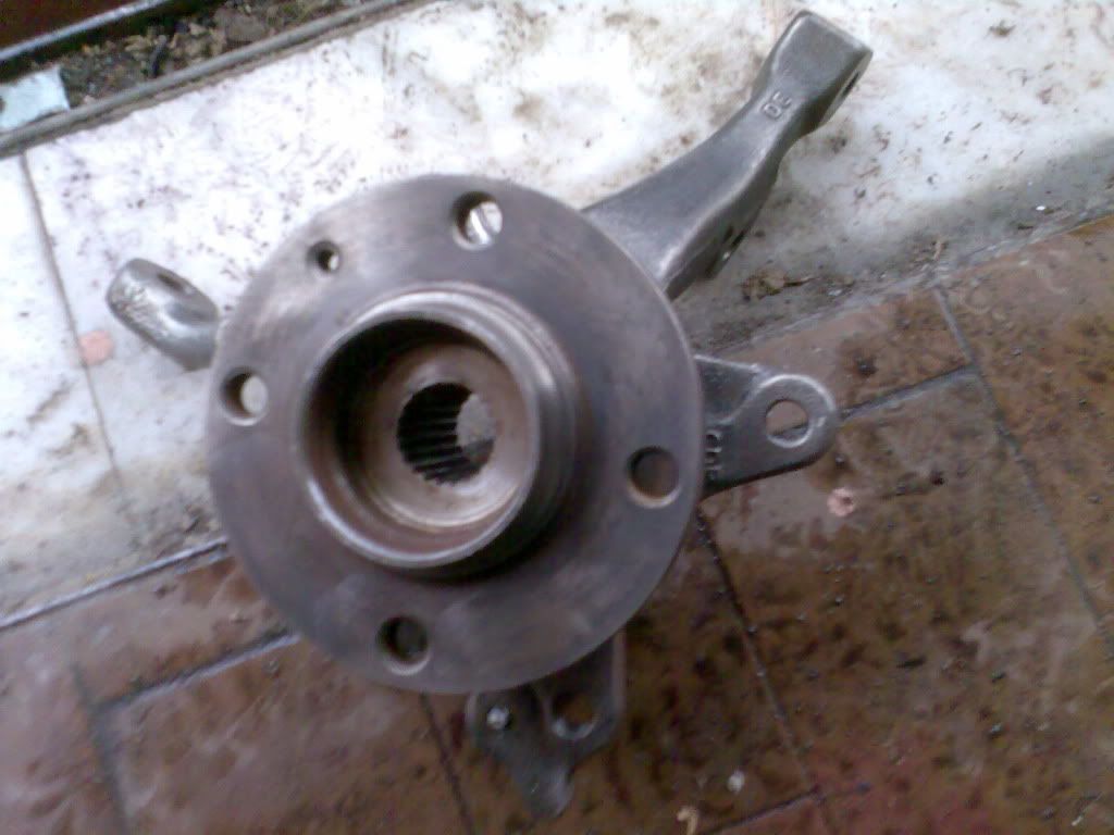

« Odgovor #118 poslato: Mart 07, 2010, 04:17:35 posle podne »
update...

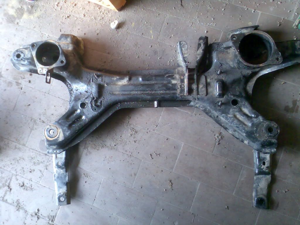

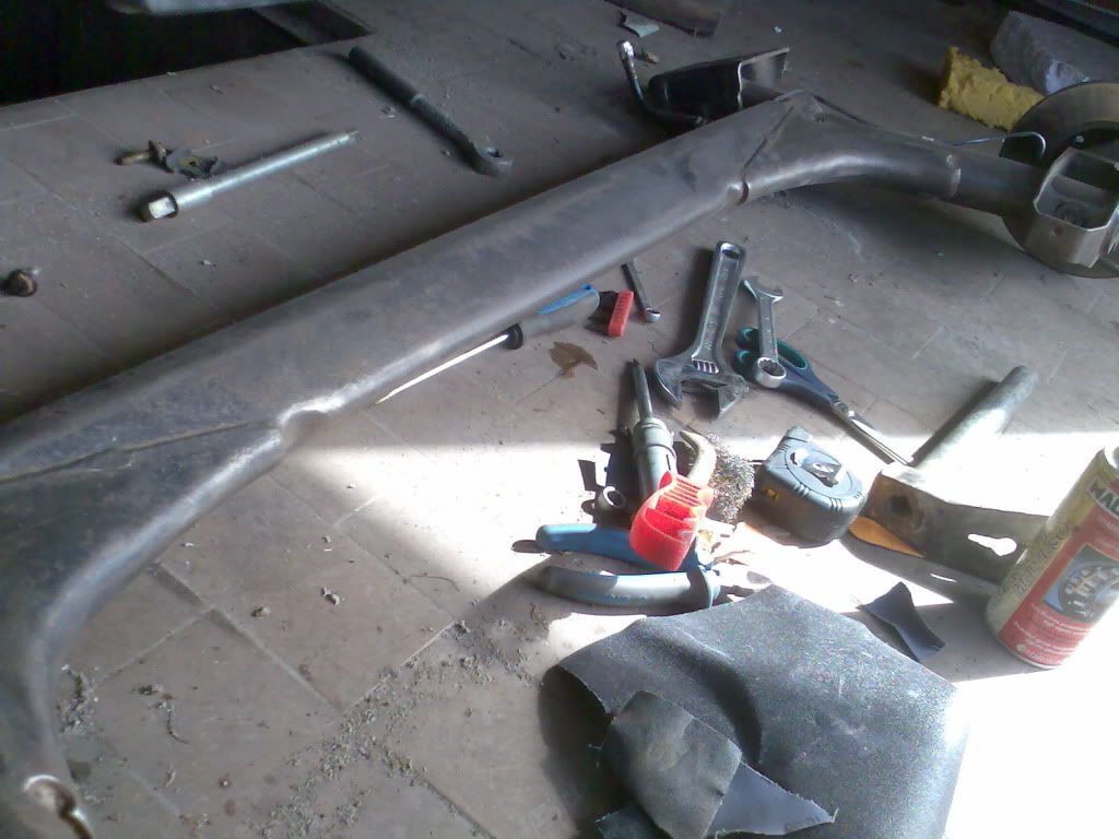

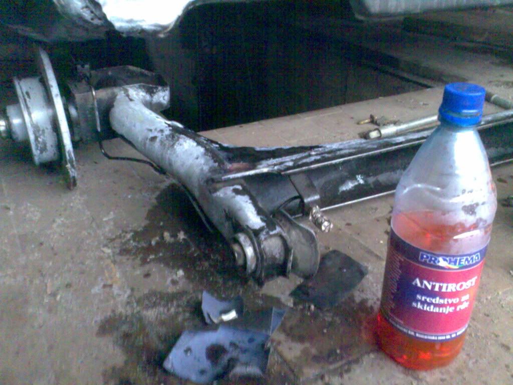

izbrusen most
travezna
peti kocioni od trojke

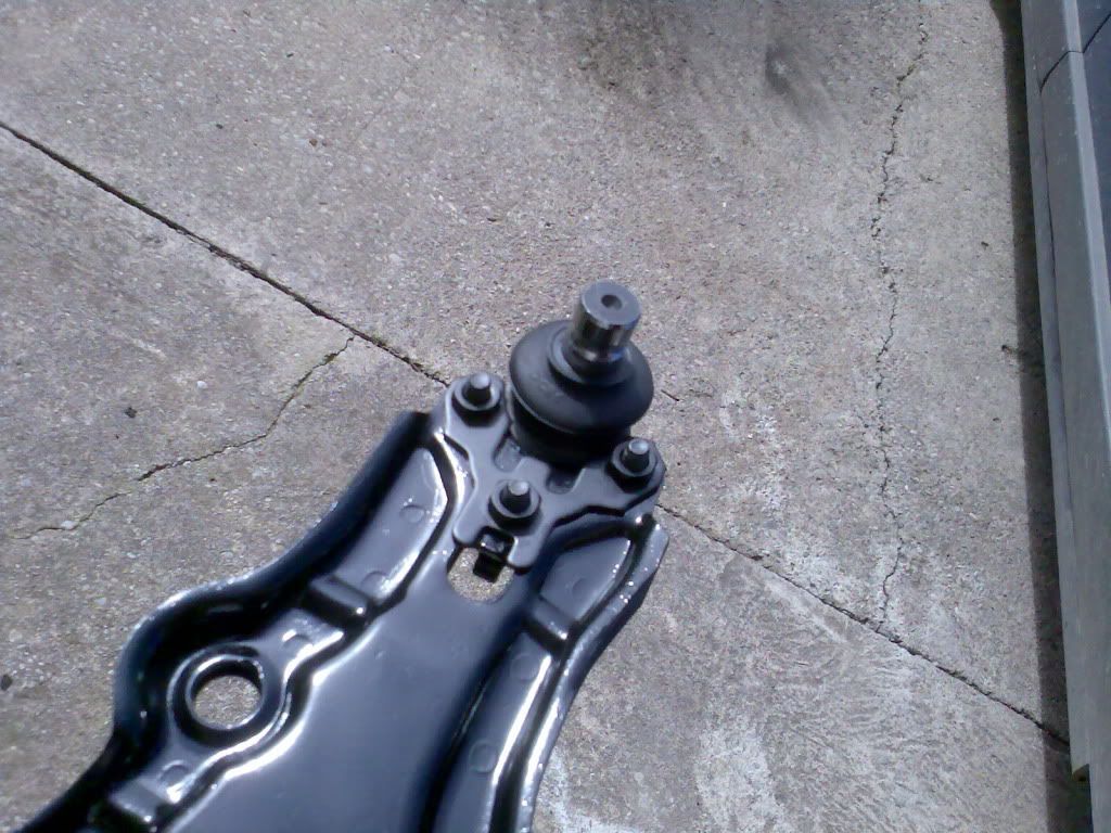

sve gumice nabavljene, nosaci cijevi za kocenje, krst volana od trojke vr6 zato sto stavljam servo od trojke
imao sam tu srecu da naidjem na trojku koja je dovezena pravo iz njemacke, i koja je bila u nevjerovatno dobrom stanju, svi djelovi sa nje su prakticno novi, majstor je odusevljen stanjem servo glave
a ispod manzetne, kao iz fabrike  hbeat
ostatak djelova
namontirane g60 jabucice 19mm
novi lezajevi
corrado g60 poluosovine
sta  je ovo?   blink
imao sam uzorke sa passata, ali cu da stavim od g4 one providne

« Odgovor #119 poslato: Mart 11, 2010, 02:52:30 posle podne »
kompletne glavcine, samo jos zastitni limovi, danas ih uzeh, samo da sj namontiram...

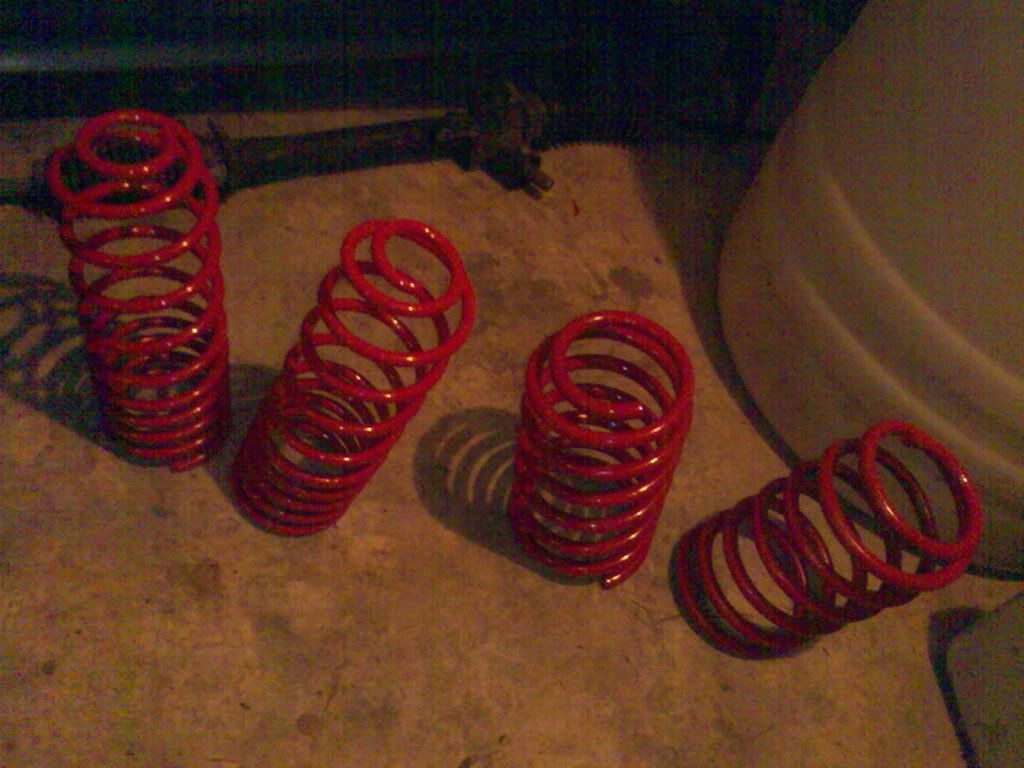

farbani djelovi
refreshovane spirale
slozeni amortizeri
sve je prethodno radjeno sa antirost-om
a sj. stizu zanimljivi djelovi, necu da pricam nista, bice slike...
