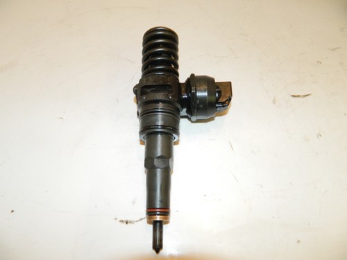

Onaj ko misli da Euro Dizel ne steti Bosch pumpi vara se,euro dizel nagriza gumice u bosch pumpi i pumpa procuri i mora se nositi na remont,a aditiv se moze sipati u rezervar zajedno s gorivom da smanji tu zestinu da malo omeksa euro dizel da ne jede gumice,Euro Dizel je namenjen za PD(Pumpa Dizna sistem) jer tamo nema nikakvih gumica ni nista i to je to,a obicna nafta je bila za bosch pumpe,ali steta sto je vise nema skoro nigde u Srbiji na pumpama

kako nema gumica na pd motorima? a golf mk4 sa bosch pumpom, mislis da bi i oni trebali da sipaju D2?

Ne ne nisam rekao da PD nema ni jednu gumicu,nego u PD mora samo ED i nista vise,naspes par puta obicnu naftu ili lozu i gotov je.
PD je pravljen da izdrzi ED,ali Bosch pumpa nije i gotovo.Pa naravno da se u tog golfa 4 sto ima Bosch pumpu moze sipati i D2 i Loza.
Kod mog caleta na autu je procurila Bosch pumpa od ED,pa i kod mene na golfu isto,i jos na mnogo auta koji su dosli da se zale da im negde curi gorivo na pumpi,a remont pumpe i nije bas toliko jeftin jer se menjaju sve gumice i radi se reglaza pumpe ja mislim.
