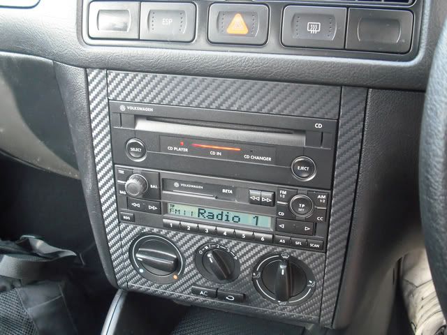

Ima li ljudi iko ikakvo uputstvo za rasklapanje centralne konzole u cetvorci? Konkretno me zanima kako mogu skinuti ona dva uspravna komada plastike sto dodju s lijeve i sa desne strane od HU-a i klime, nadam se da me kontate na sta mislim...

Moras da skines ceo "kavez" sto uopste nije jednostavno...
Nadam se da ce ti ovo pomoci http://forums.vwvortex.com/showthread.php?967146
Odg: Rasklapanje centralne konzole GOLF 4?
« Odgovor #2 poslato: Oktobar 14, 2011, 03:12:23 posle podne »
ako mislis na one lajsnice, onda ih samo malo pritisnes i gurnes na dole

ako su crne mora ceo "kavez"

Jesu crne su, i strasno se gule kao u ostalom i cijela centralna konzola, pa sam to odlucio presvuci carbon folijom, i sve sam zavrsio i AC i poklopac drzaca za case, samo jos to nedostaje. Sad mislio sam to uraditi na licu mjesta da uopste ne skidam plastike ali ne mogu oguliti taj gumeni sloj sa tih lajsnica a da ih ne skidam. Ne znam pokusacu jos nesto skontati da to sve ne rasklapam jer ima tu posla dosta... Ako neko ima kakav prijedlog pucajte...

kako nemozes da ogulis? ja sam ogulio i sad je 1000x bolje
foliju jes zeznuto da lepis u kolima, al jos je teze da skines kavez ;)
...ja sam zbog toga i odustao

Pa pipljivo je, ne znam kako si ti gulio. Ja sam ih strugao nozem, srafcigerom pa onda smirglao sitnim smirglom da dobijem finu povrsinu, onda prao alkoholom i potom lijepio foliju. Na licu mjesta bas i ne znam kako taj postupak da izvedem, a da prilikom struganja i smirglanja ne ostetim okolne plastike.

nema sta da skidas uzmi nitro razredjivac i krpu i skidas sve za 5 minuta ja sam tako skinuo sve

jbg verovatno je ovo sa razredjivacem lakse, ja sam uzeo sta sam imao u kuci
(cif,mer) nemam pojma i trljao
jes da su presti otpadali,al je sad mnogo bolje nego pre

Mislim da mozes lako zalepiti carbon foliju na to i bez skidanja te plastike. Samo uzmes lepo dimenziju, iseces foliju po  toj dimenziji i lepis sa fenom, a duvanjem fena ce automatski saviti foliju uz te lajsne.
Ajde ako ti nije cim postavi fotke od od stvari sta si vec uradio u foliju

Uspio sam bas tako i uraditi, ali nemam to sad drug cime uslikati, ali evo izgleda otprilike kao na ovoj slici. U principu uradio sam samo ovaj dio oko HU-a i AC-a. Jos sam kontao uraditi oko mjenjaca onu plastiku, pikslu i mozda rucke na vratima, ali otom potom...

E extra sto si uspeo resiti taj problem! Moje misljenje je da bi bilo prevesi ako bi stavio na pikslu i oko okvira menjaca

da ne otvaram novu temu, postavicu pitanje ovde..hocu sutra da lepom carbon foliju oko cd playera i klime, ali imam onaj plasticni mahagoni..koliko sam skontao, on se samo pritisne i povuce na dole? sta mislite da li da stavim crni ili sivi karbon..sivi bi mi se uklopio uz rucicu menjaca, rucicu rucne i alu papucice ( koje cu narucene od audi tt-a ), a i crni bi lepo isao, posto je ceo enterijer crn, a sedista sivo crna..

oke to, odlucicu sam..a sto se tice skidanja plastika, jel znas mozda to.? koliko sam procitao one bocne blaskine se pritisnu i povuku na dole? a kako se skida ona oko okvira za klimu ?

nju povuci odozdo..na zabicama je...nema sanse da puknu zabice, slobodno povuci...
