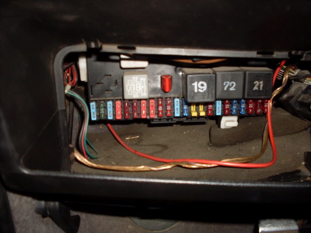

« Odgovor #19 poslato: Septembar 10, 2011, 03:28:09 posle podne »
Ovaj relej sa brojem 72 na slici radi klik-klik ( lollol ) kada hocu da upalim zadnji brisac ? Jel moguce da on ne valja ?
