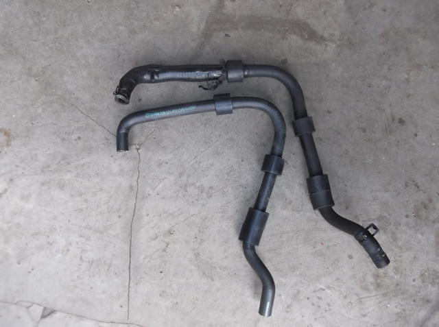

Danas, tj. juče, sam silom prilike, što bi rekao Raca1, patentirao crevo za vodu. Rec je opet o ovom crevu...
Tandem pumpa nije curela ni tada, a ni sada ne curi. Od kada imam taj auto, jednom prilikom je digao temperaturu oko 100, isti dan sam promenio termostat i od toga nije više nikad. Kao što znate iz ove teme, već sam jednom menjao to crevo, novo, iz originala, kupljeno u Autokomercu.
Sada je puklo tačno na šelni, odnosno usekla ga je šelna, na desnoj strani motora, gledano iz kabine. Danas subota, vec se skoro sve zatvorilo. I nekako nađem jednu radnju auto delova, tamo nema. I rešim da kupim gumeno crevo fi8 za benzin i vodu, koje je pored toga što je gumeno, armirano i tkaninom kroz svoje zidove. Pošto se originalno crevo na 3 mesta savija, što vidite na slici, proverio sam koliko je ovo savitljivo i jeste prilično. Staro nisam mogao da skratim, pa da navučem na lulu, jer je pod uglom odmah posle tog dela koji se navlači na lulu.
Skinuo sam sa starog creva gumene odbojnike, koje vidite, i navukao na novo crevo, koje sam patentirao. biggrin Ali tako da stoje svuda gde bi se crevo naslanjalo na neki drugi deo koji se greje. A ide od zadnje desne strane glave motora, pa iza između tandem-pumpe i lule za crevo do malog hladnjaka, pa se opet savija i dolazi na zadnu levu stranu motora, jedva prolazi između glave motora i nosača filtera za gorivo, pa se ubada na lulu na limenom crevu koje vodi ka hladnjaku.
Originalno crevo je 2600 dinara, kao što sam napisao. Ovo koje sam ja kupio (fi8) je 400 dinara metar, ja sam kupio pola metra, bilo je dovoljno, čak i da je malo krace. Nisam to uradio jer mi je žao para, nego je bila takva situacija, subota, ništa ne radi, a treba mi auto. A da li je i ušteda, to ćemo videti. Unapred sam spreman da ovo naiđe na negativne komentare, jer dosta vas ovde zagovara da sve bude fabrički i protivnici ste ,,budženja" i ja se sa vama slažem da treba sve fabrički i da nisu inženjeri u fabrici budale što nisu stavili ovako kao ja.
Mora da se skine, naravno plastika na motoru, plastilčna cev za vazduh sa zadnje strane motora, koja ima šnale za vakum creva pozadi i na jednom njegovom delu je zaliven nosač vakum ventila. To sve mora da se utkači i skine, kako bi moglo da se priđe. Sa jedne strane je ubodeno u gumeno crevo pod uglom koje ide u EGR ventil, a sa druge strane je u tu cev ubodeno gumeno crevo koje ide od interkulera. Šnale za vakum creva su krte, ali pažnjivo i polako se otkače sa malim pravim šrafcigerom i nema bojazni da ce se slomiti.
Normalno iscurelo je malo rashladne tečnosti, dolio sam koliko fali. Vozio sam kola posle te intervencije, vidim da je sve suvo i da ne gubi rashladnu tečnost.
