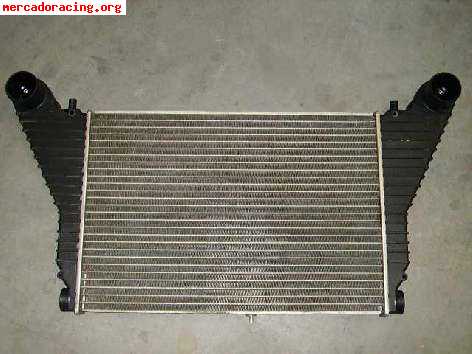

Imam ja Wele za tebe jedan "UradiSam" predlog
IC od saaba biggrin
9000 ima bas velik IC
sigurno jeftinije ok svih ostalih varijanti, a 100% je dobro resenje -samo ga treba skarabudziti na gofa
vidim po netu da ga stranci cesto koriste na raznim automobilima
Crna mat corsa A sto se pojavljuje na nasim 402 trkama ima ovaj IC
Ajde imenjace, moramo naci te cevi -resenje za ovu nasu problematiku biggrin
