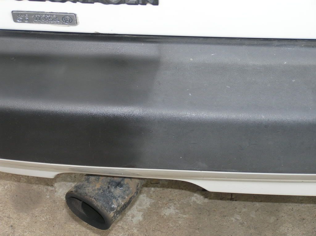

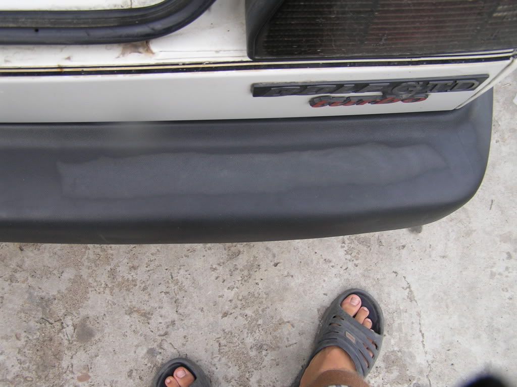

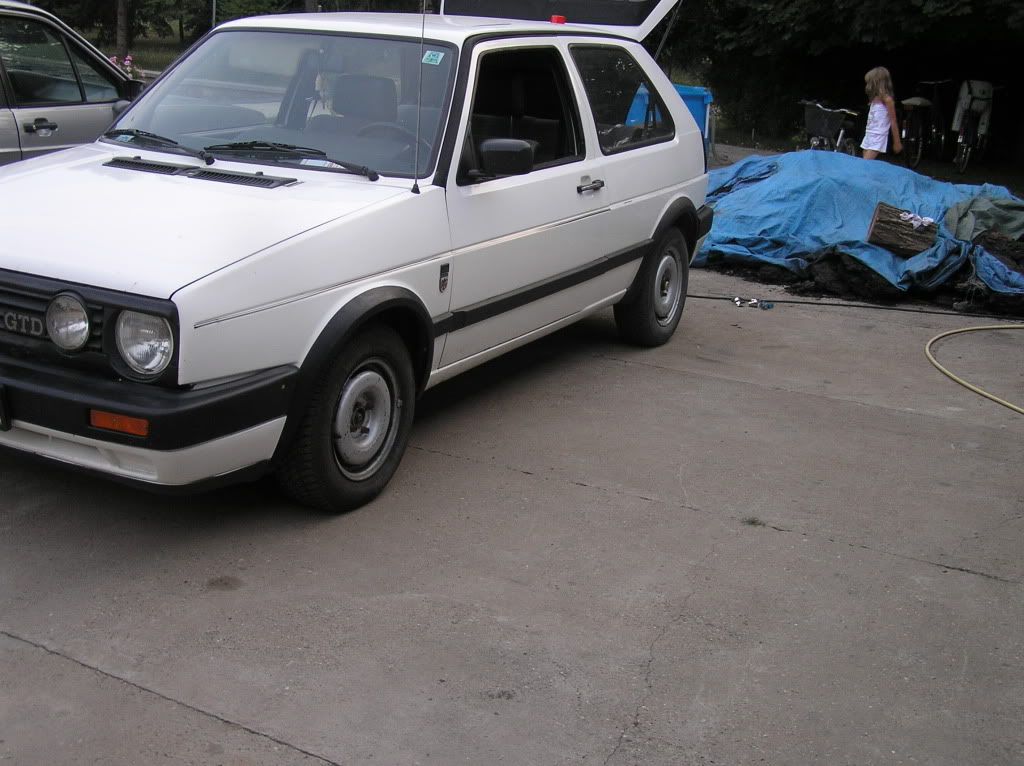

Evo da vam pokazem sta se radilo zadnjih dana. Kupio sam fen i poceo da sredjujem branike, mnogo dobra stvar, nisam mogao da zamislim da ce tako lepo da ih sredi :) Bogledajte.

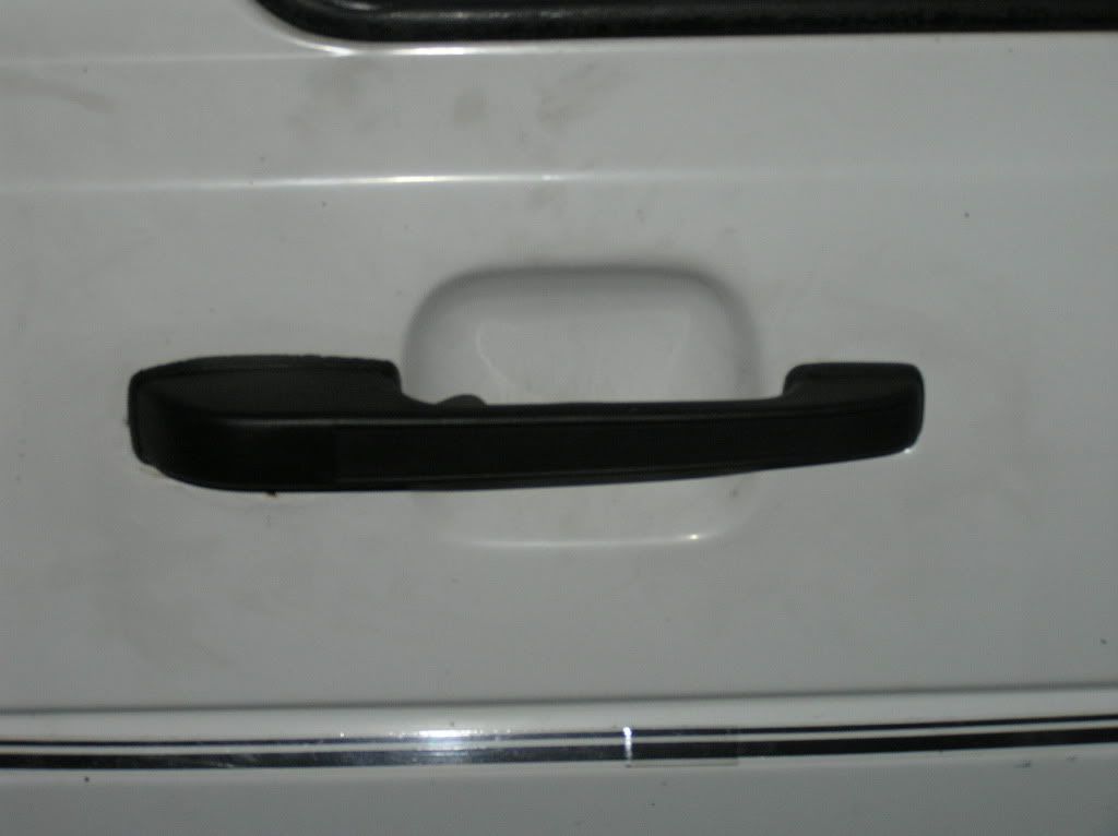

Namontiro sam sa suvozaceve strane kvaku bez kljuca, bilo je mako prepravki, ali uspeo sam.
Poskido sam one take-nalepnice sto su bilje poljepljene oko auta, gadno mi to izgledalo.

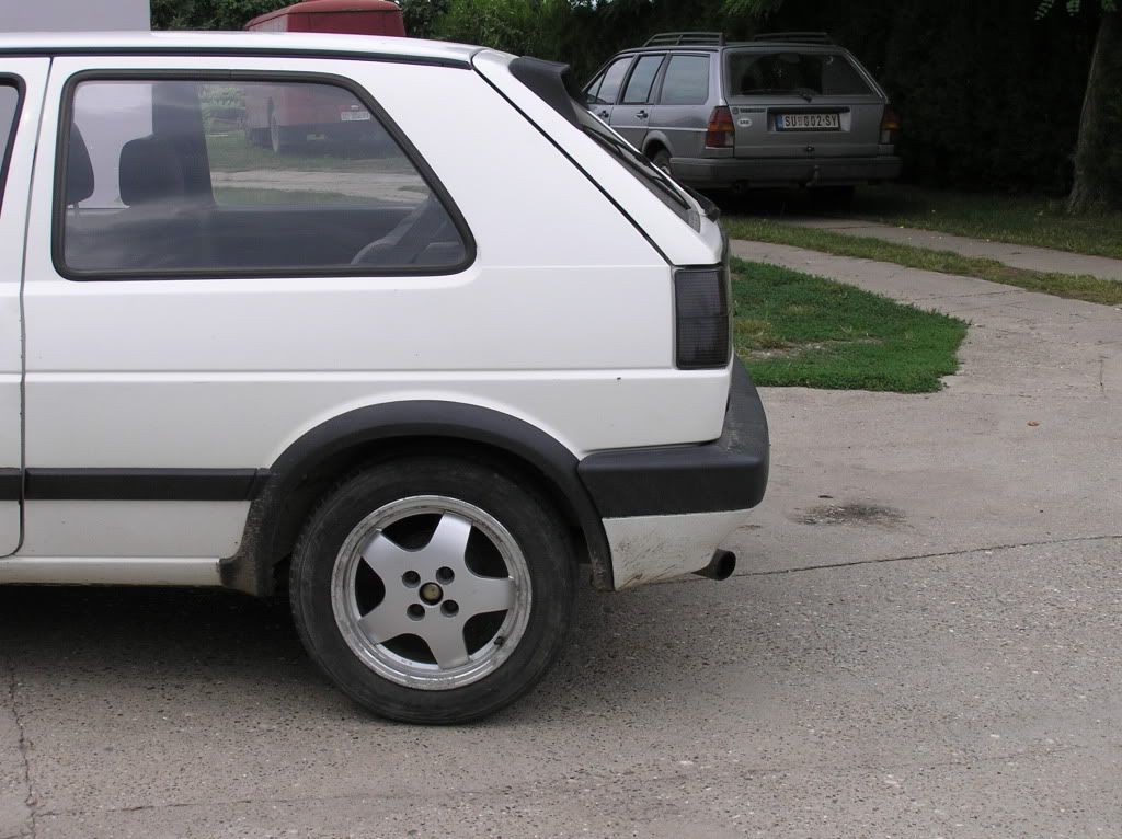

Gadno mi izgleda jos, fale mu alu felne. ATS Cup bi mu lego :)

lep golf tapsac clap ,stavi mu neke alu felne,bele žmigavce i prednji znak u crno... alealeee

lepo si osvezio branike tapsac
nego ovaj prednji ti zinuo kao kod mene ..

Razmisljo sam da ufarbam u znak u crno, sad si mi dao ohrabrenje :) Zinio je, jebem ga :D Moracu to da resim. Problem je u limenom braniku izpod ovog, na jednom deu je bio udaren pa se iskrivio nadesno i on neda ovom da se digne vilje, jedan dan cu to sve da rastavim, cekic u ruke i na ispravljanje :) Ako trebalo i autogen ce da radi :) Inace danas sam poceo da stavljam centralnu bravu, bice slike uskoro :)

mozda bi bilo bolje da skines ovo crno sa gepeka,inace super je ispalo ovo sa branicima

ovaj golf bih bio puno lepši kad bi se poskidale neke sitnice, ajmo redom...
- gtd na masci
-obrva
-na haubi ona plastika
- zadnje oznake
-crna plastika između štopova
-izolirka po bokovima auta
par sitnijih sitnica promeniti do lepšeg izgleda
-bele žmige
-crveni rub oko maske
-kratke opruge
-i neke felgice
da se mene pita to bi mi bilo u planu... to poskidati bez troška, najveći trošak neke felgice naći....  B) mahac

 tapsac samo skini onaj turbo (crveni) natpis nazad.  B)

Moze neka slika onog natpisa (plocice) sa leve zadnje strane, ispod natpisa volkswagen? Bas me zivo interesuje sta tu pise...

Bice sutra, to je prvi vlasnik lepio, neka nemacaka autokuca ;) to ce da ide dole :)

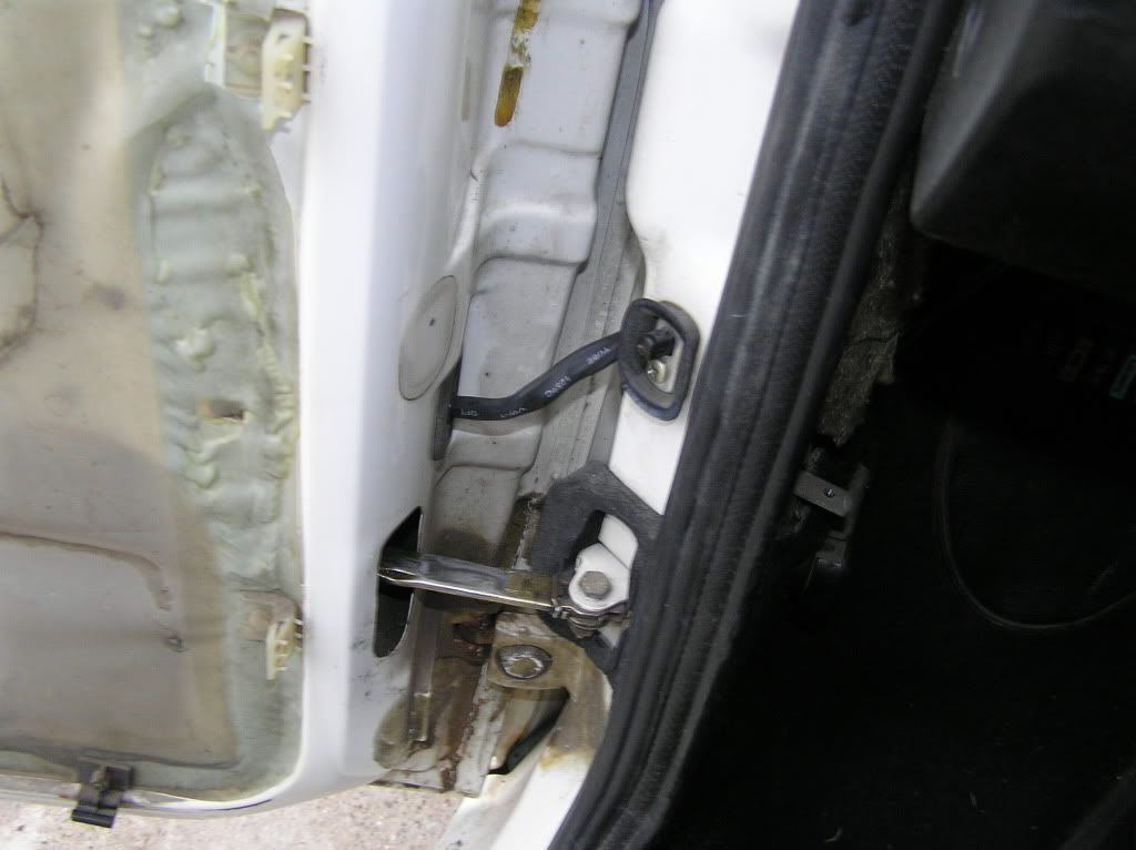

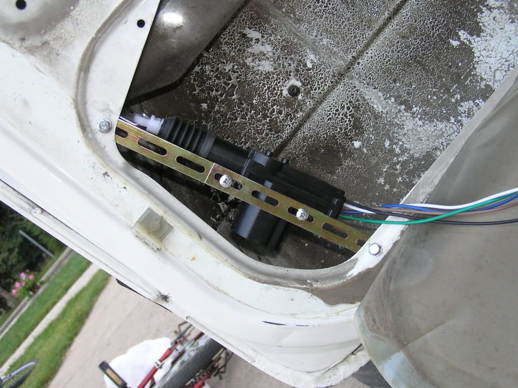

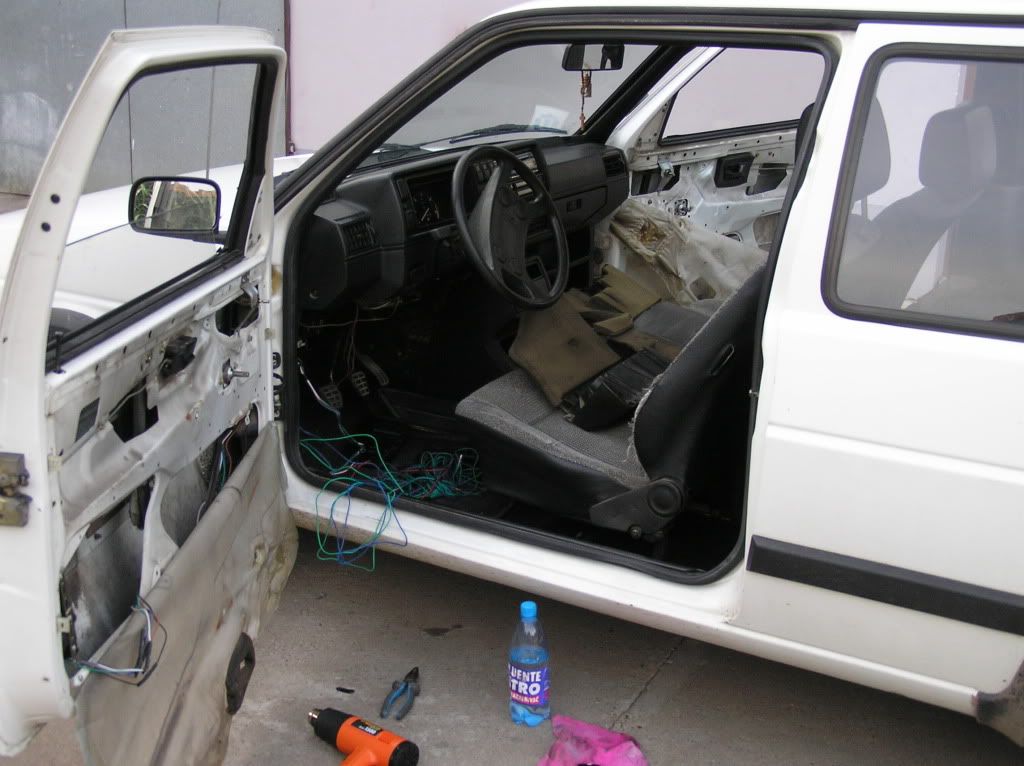

Evo juce sam postavio centralnu bravu u prednja vrata, radi super. Ostaje mi samo da stavim jos u vrata od gepeka, ali to ce da bude malo teze jer nije predvidjeno :( Struju sam doveo sa table od osiguraca, video sam tamo par izlaza gde je bilo struje pa sam tamo nakacio.
Evo koja slika.
Ovako sam postavio motore, ne treba nista da se busi i moze lako da se nastaluje ;)
Nista bez termo bunzira :)

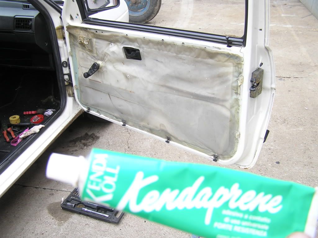

Najlon na vratima sam zalepio nekim sporosusecim lepkom, dobro uradi posao.

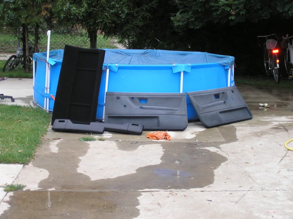

Instalacije fino postezane da nista ne visi :)
Kad su vec bili dole, sto ih nebi opro redovno, sa peracem pod pritiskom :)

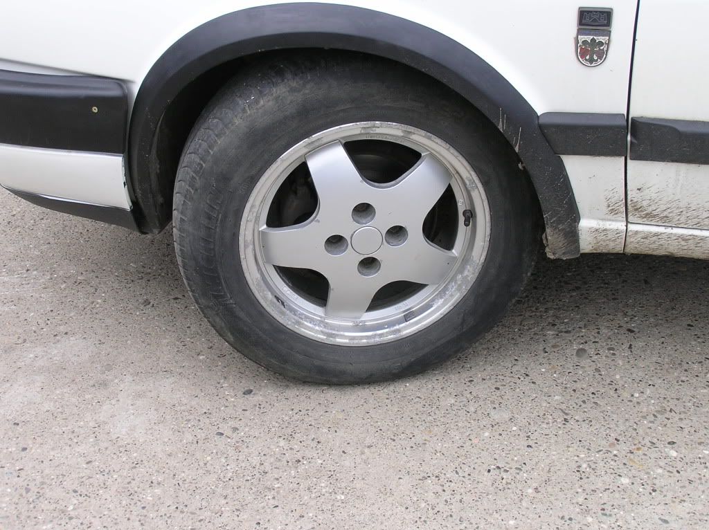

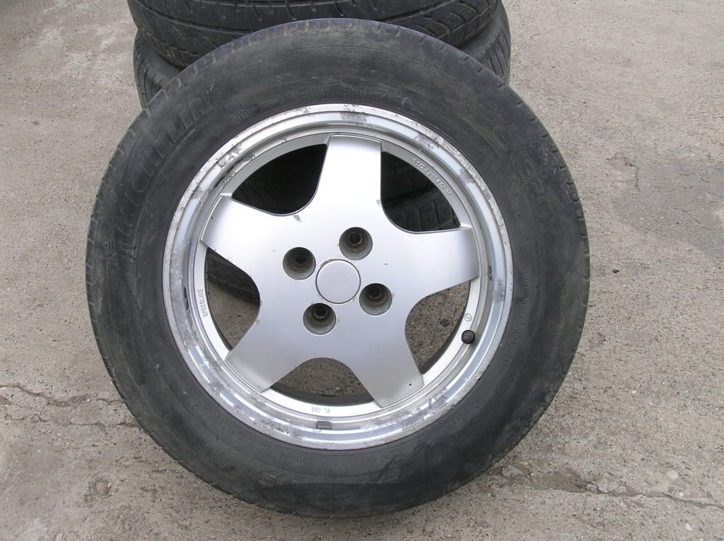

Ne znam da li ste videli  uglasima, ali kupio sam i nove felne. Stavio sam ig u oglase jer nisu ATS Cup :D Al ako se ne proda ice na golfa.
Ipaka sam vratio stare felne jer mi za ove trebaju nove gume, a ne znam kakve da kupim jer se ne razumem u te dimenzije pa bih vas molio za pomoc. Felne su 15" 6.5J i hteo bi da mi guma stoji onako da se rasiri prema rubovima, znaci da je uza od felne.
Samo mi recite koju dimenziju da uzmem :)

Fico, 6,5 Jota ti je ustvari 6,5 cola.1col=2,54 mm. Sto znaci sirina felne ti je 165,1 mm. Da bi razvukao gumu, treba da bude uza od ovoga. Ovo je isuvise mali jot za razvlacenje. Ima tema gde je cinimi se petko ili sreckoas ubacio tablicu oko toga. mahac
Odg: Golf GTD '88 By PhilipSu
« Odgovor #56 poslato: Jul 26, 2011, 11:48:43 pre podne »
zaboravi na razvlacenje gume,previse ti je uska felna za tako nesto...kupi ti lepo gumu 195/50 i to je to,i malo sredi felne

@sreckoas Ne razumem se ja u to uopste, ja sam msilo da moze da se stavi neka guma priblizne sirine ko ova na celicnim flenama, da mi nebi bilo tesko da motam volan i onda da se razvuce. Sa 195/50 bi bi mi isti obim tocka ko i sa standardnim felnama?
