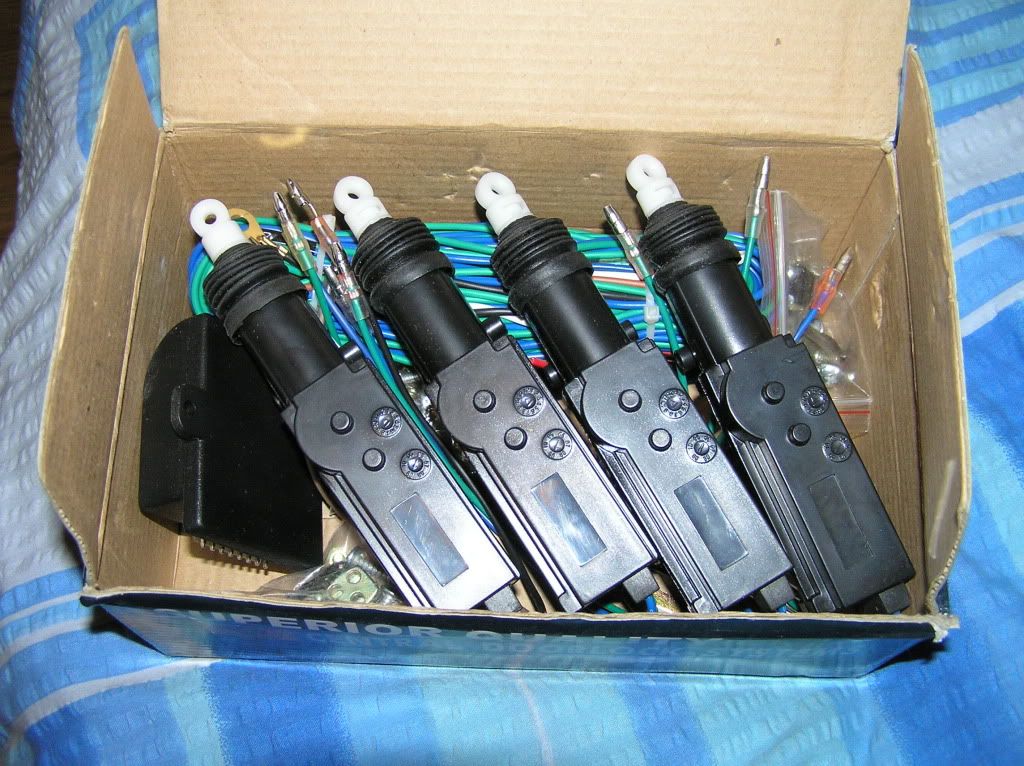

Ove lezajeve sam dobio sa autom kad sam kupio, bivsli vlasnik nije stigo da zameni, videcemo sad koliko ce trajati ;) Inace problem sa skripanjem je resen, tamo na delu kod ladice je negde zinjala plastika, pa sam od nazad podbacio jedno parce gumenog creva ismedju kedera i plastike, sad je utegnuta ;) Samo cujem kako turbina veselo zavija :)
Inace da vam se pohvalim, kupio sam centralni bravu sa  4 motora, u planu je da na suvozaceva vtara spolja stavim bravu bez kljuca, od modrla sa 5 vrata, na gepeku zvadim ulozak za kljuc i stavim neki cep, tako da kad sa vozacevim vratima odkljucavam sve ;)

Stigla centralna brava jutros, 1400din me izaslo sve sa postarinom. Sad cekam da zavrsi zedva i radovi na njivi, pa mogu da je montiram :)
