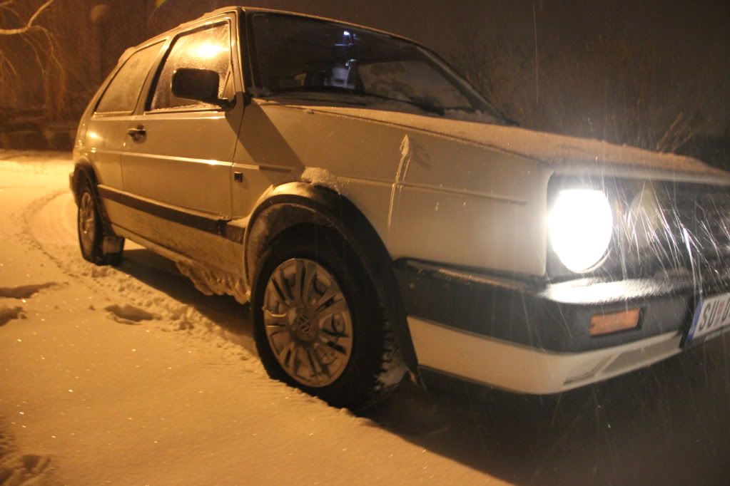

« Odgovor #168 poslato: Februar 18, 2012, 04:37:22 posle podne »
Dobre slike ,sta je sa temperaturom ? (3ca slika)

« Odgovor #169 poslato: Februar 19, 2012, 11:41:42 pre podne »
Malo je bilo igranja po snegu, pa je skocila ;) Ali inace je radna temp malo iza lapice, valjda je termostat drugaciji, ali nije mi pravio probleme zbog tog.

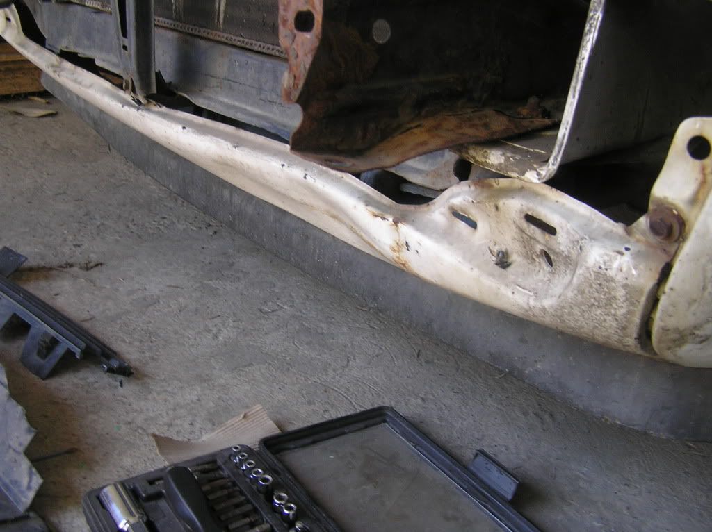

« Odgovor #170 poslato: Februar 22, 2012, 03:39:30 posle podne »

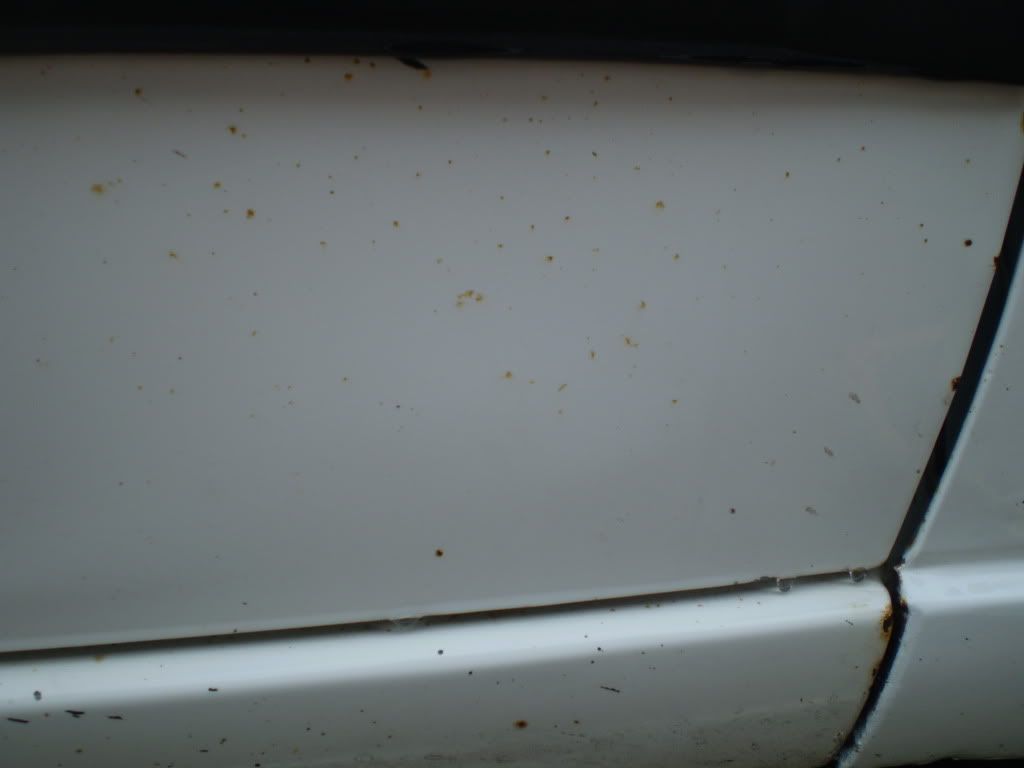

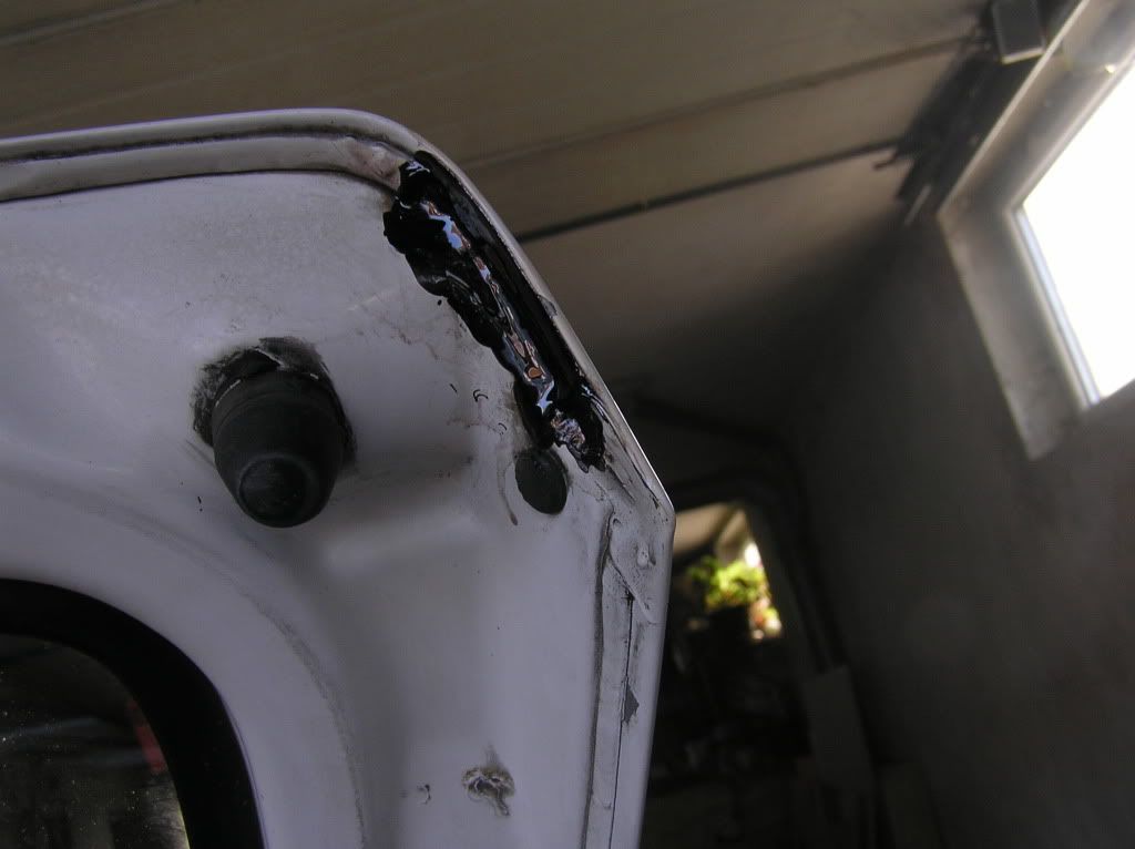

Juce je dosao taj dan da se auto opete od ove nesrece sto ga snasla, krenem ja da perem donji deo i imam sta da vidim kad skinem prljavstinu :(
Zuljeve sam dobio dok nisam poslido sve tackice, i onda otiso do prodavnice, kupio cetkice za likovno i zamacko sva veca ostecenja da se ne siri dalje.
A danas sam jos nesto uradio
Ako ne znate o cemu se radi, pratite slike dalje ;)
Na tim mestima je korozija dobro probila, pa sam moro sve lepo da ocistim, iscackama, onda da osusim i namazem antirostom, pa kad se on osusio zalio sam tektanom i sad se nadam da tamo nece vise da mi pravi nevolje.
NIsam mogo da verujem da ta so tako nagriza metal, fala bogu pa sam ga opro na vreme.

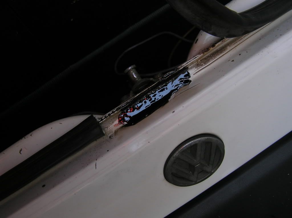

Imo sam problem sa prokisnjavanjem oko sibera na lepoj strani. Danas malo gledam okolo i vidim da ima kanal za odvodjenje vode i crevo da viri kod sarki za vrata, ja izduvo kompresorom i bilo je dosta prljavstine. Nadam se da sam sad resio problem :)

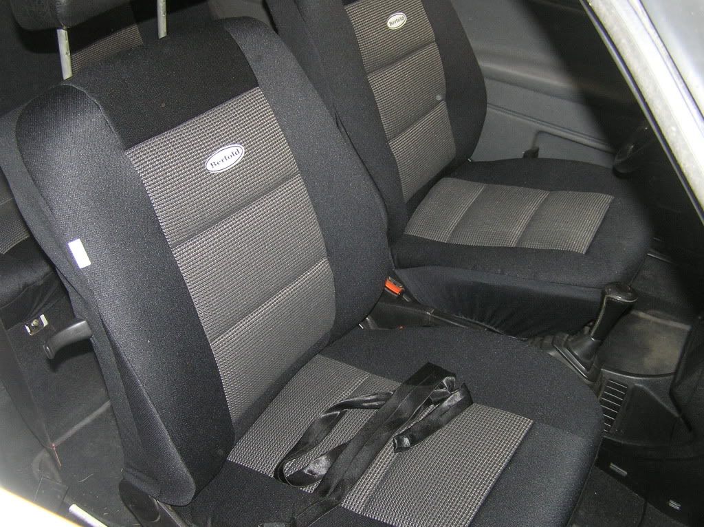

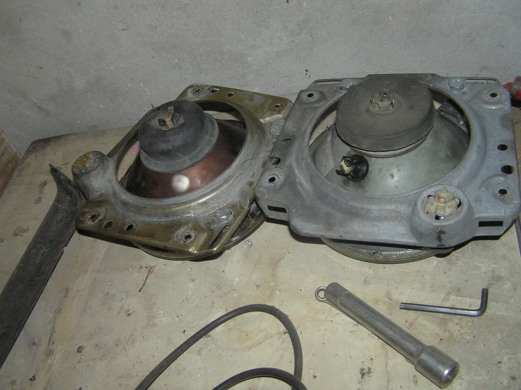

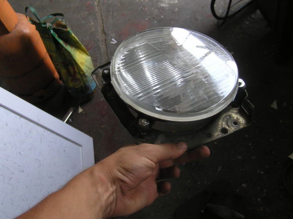

« Odgovor #174 poslato: Jun 22, 2012, 07:14:43 posle podne »
U zadnje vreme malo sam zapostavio i forum i Golfa, ali prosle nedelje sam zavrsio skolu, a pritom mi i oduzeli dozvolu, tako da me to nateralo da pocnem da radim.

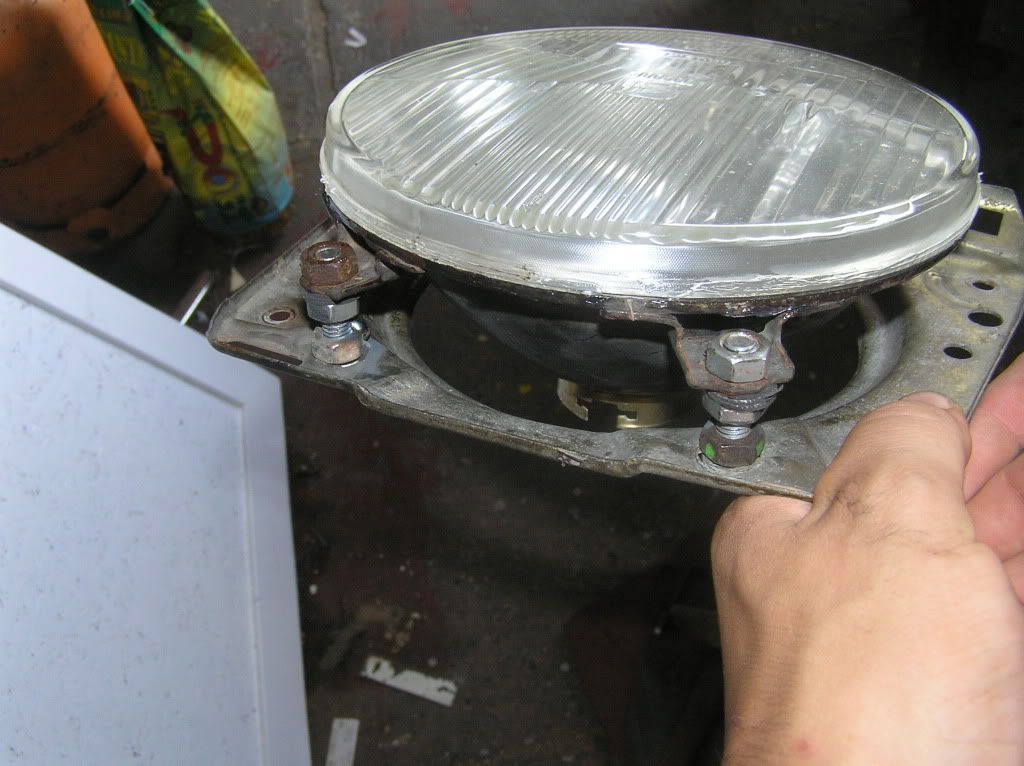

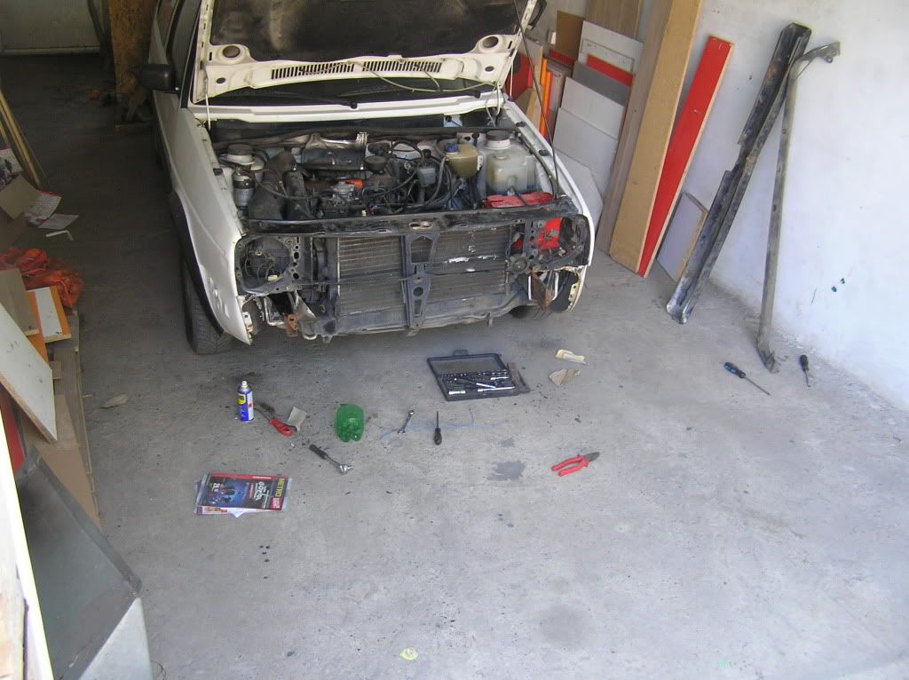

Prednja maska i unutrasnji farovi su u dosta losem stanju, trebace ih zameniti, ali sve zavisi od sredstava. Mislio sam da cu morati da menjam i spoljasnje farove, ali onda sam dobio ideju. Farovi ko farovi su dobri, ali nosaci su bili losi, one plastike ispucane, sve zardjano, ali nasao sam nacin  da sredim to.
Mozda sam malo preterao, ali sto je sigurno, sigurno je :D
Nadam se da ce ovo biti dugotrajnije.

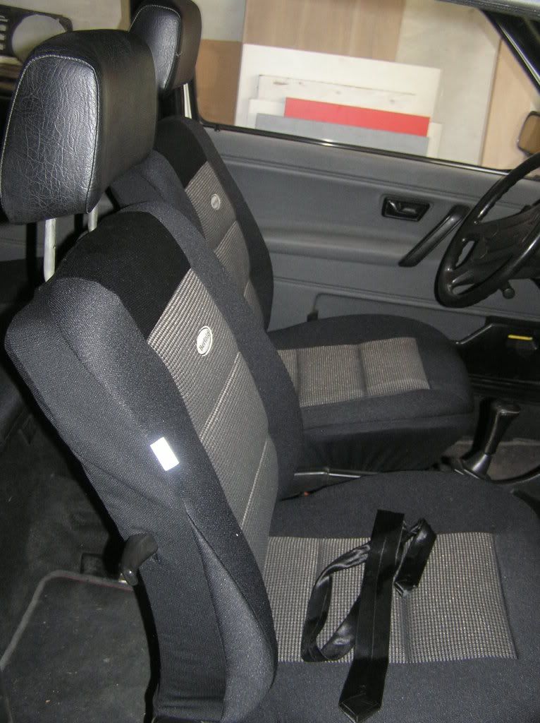

I da, neki dan sam bio u Novom Sadu, pa sam slucajno prolazio pored jednje radnje sa autokozmetikom i svratim. Uzeo sam presvalke, malu su skupe bile, ali stvarno su kvalitetne.

Danas se nastavilo sa radovima.

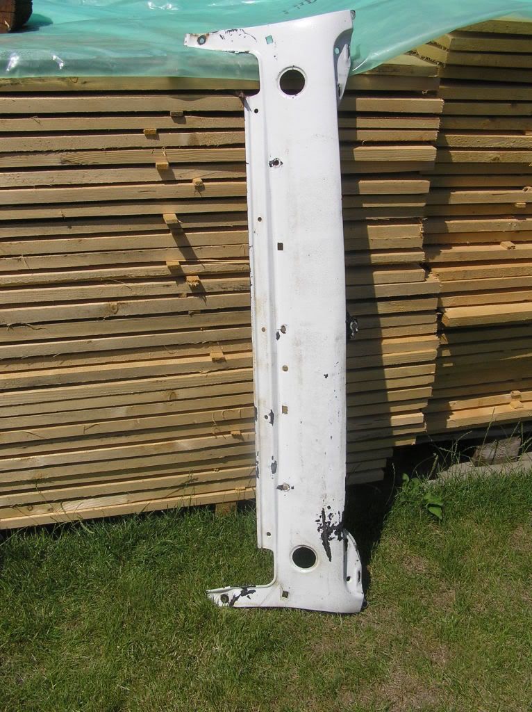

Proletos sam pokupio jednog zekana i primetio sam odma da mi je puko branika, ali danas kad sam nastavio da rastavljam, vidim da je i ovaj lim iskrivljen.
Skinio sam ga, ispravio cekicem kolko je moglo, osmirglo, oprao i namazo antirostom gde je poceo da rdja, pa cu da ga ufarbam.
