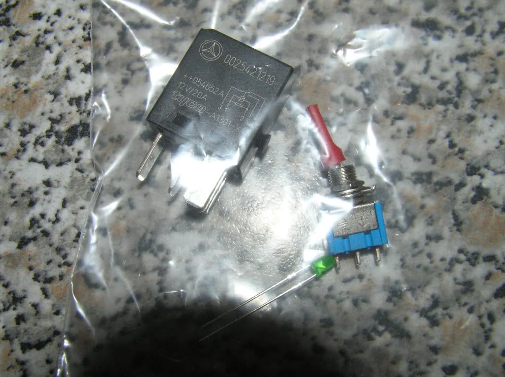

Evo odluciosam da cu da stavim pre radija, jedan prekidac, kako nebi bio stalno pod naponom, a da mogu da ga slusam i bez kontakta. Posot je prekidac mali, stim i slab, moracu da stavim relej, kupio sam i kontrolnu diodicu, e sad tu me zanima, kolki otpornik treba da stavim pre nje, posto ne znam kolko joj je struje potrebno.

Bolje da si uzeo neki prekidac za zadnji grejac i da ga stavis umesto ovog. Lepse ce da izgleda.

za diodicu 820 ohm, a prekidač bolje od grejača zadnjeg stakla i za njega ti ne treba relej.

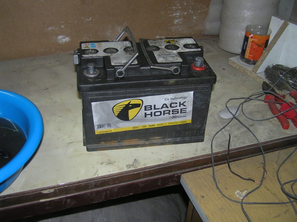

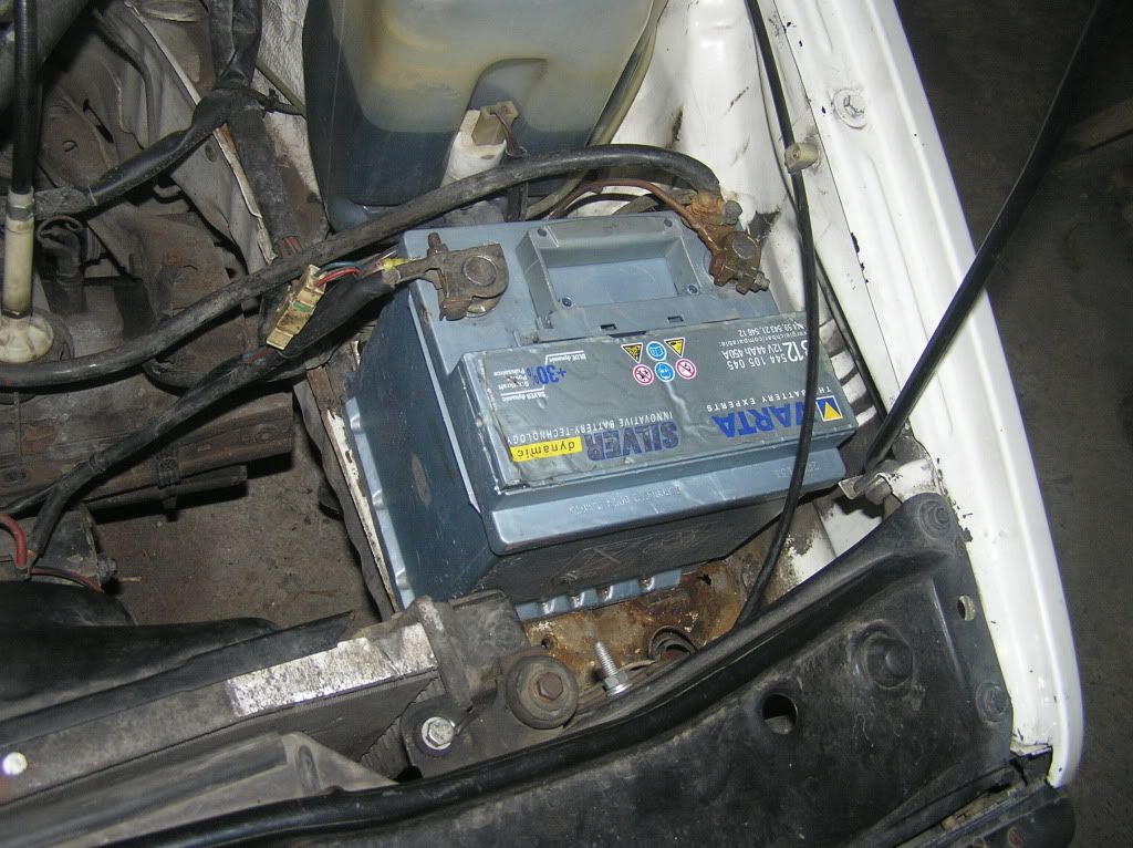

U ponedeljak sam otero Golfa kod rodjaka u servis da vidi sta je sa strujom, ustanovio je da je jedni problem akumualtro jer nije drzo struju, navodno je probila jedna celija. Dok sam ga doteravo kucu, jednom mi se bio ugasio (budala pojaco radio i necujem motor dok krecem :D ), pa smo ga jedva upalili na guranje. I danas mi padne na pamet jedna ideja, posto je zima i nema vise poslova skinio sam akumulator sa traktora, ima na njemu dva od 45Ah. Pa sam ga opro i namontiro, sad nadam se da ce da  posluzi nekov vreme.
Somborsko govno.
Ovog sam skinio sa traktora i malo opro. Bijim se samo da nebude preslab, al valjda ce skuziti dok ne dodje novi.

« Odgovor #139 poslato: Decembar 23, 2011, 08:20:56 posle podne »
imam isti acu black horse i evo ga već 3 god. sigurno mi se je zapao dobar. slab je acu bolje nađi neki jači
