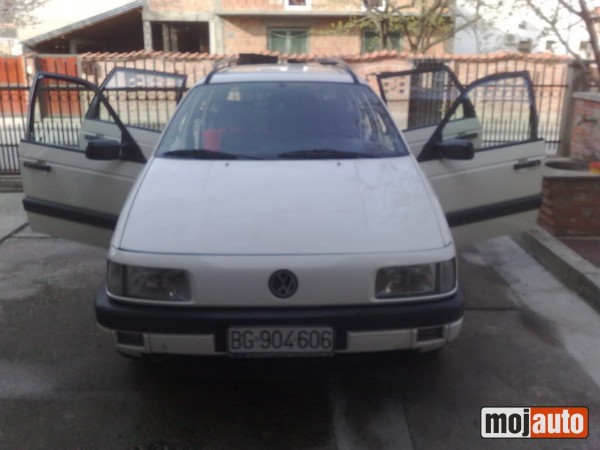

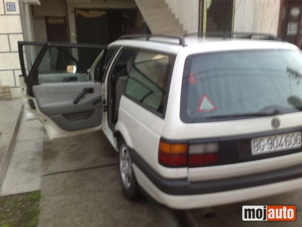

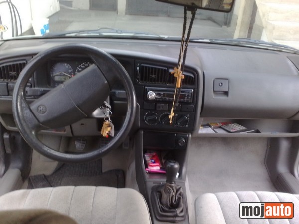

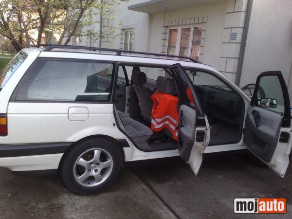

2500 hiljade servo,podizaci .alufelne,tek registrovan
