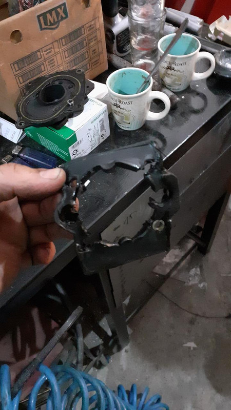

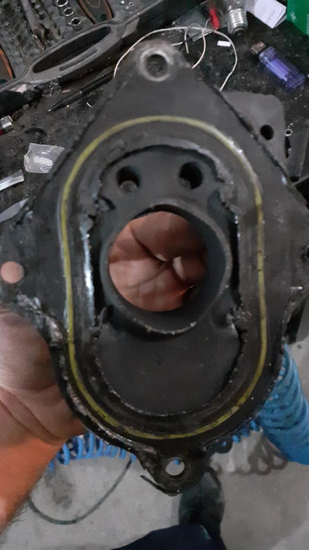

Zadnjih par meseci izigravam Jean Ragnotti-a kocim stiskam gas u isto vreme gasi se lesina na leru na benzin samo ja umem da ga vozim trosi 20 sigurno itd.
Konacno se utanacim sa Mikijem i rekli aj da vidimo sta mu je. Kad plinadzije objasnile. Jedan je stavio srafove duze jedno 5cm ako ne i jace pa su ulazili u usisnu granu i prejebali nosac gumu za karb. Mada ipak je fabricka presla samo 600k
rasturismo ceo monopoint detaljno pranje kad opet drugi plinadzija stavio gumu koja izgleda nije uljno otporna a i ko zna ipak je 50k na kolima
Kaze majstor sigurno je falsirao vazduk hahahahah
posto mi tps ne radi srafom smo namestili poziciju klapne na leru i tako dobili da sad auto moze da radi na benzin bez da se gasi jeste da i dalje naliva goriva ali lakse se stize do pumpe ako ostane kojim slucajem pez plindzabija
I na plin sad mnogo lepse radi nema da trokira i ide dosta dosta bolje.
