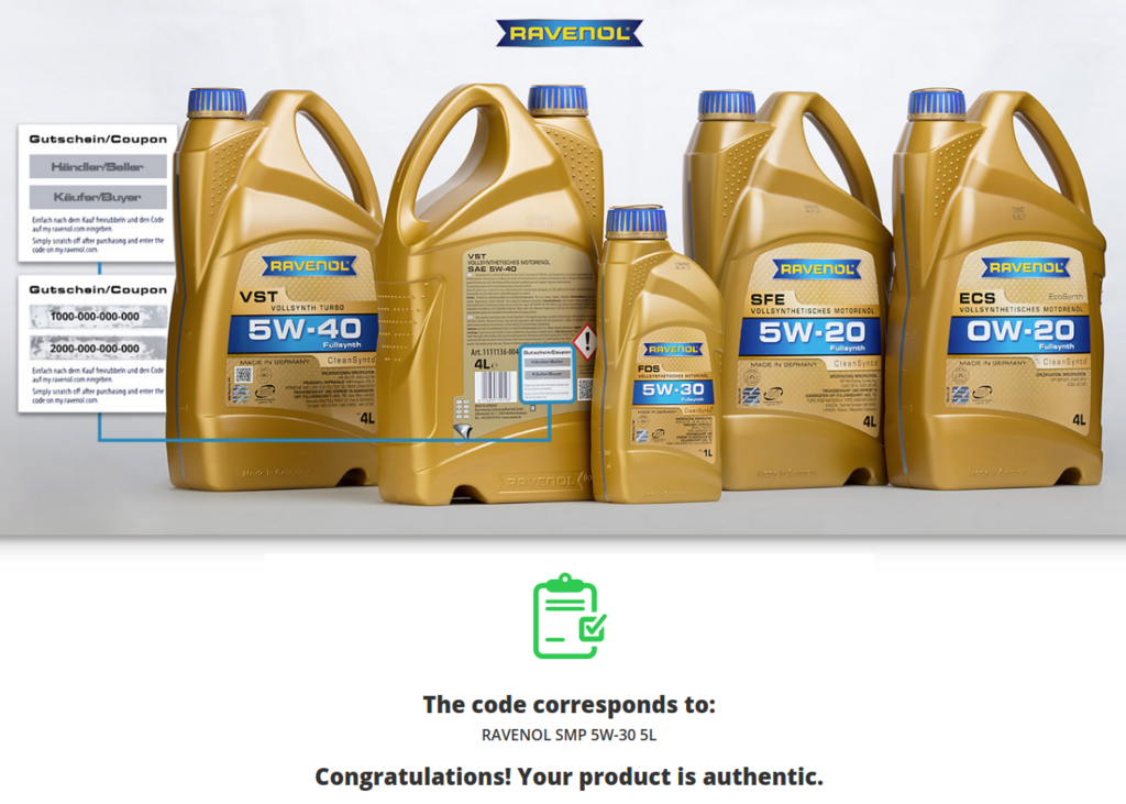

Gde kupujete Ravenol? Ima li nekih uporednih testova (ako je to uopšte merodavno, jer se danas sve plaća)?

Castrola se drži dobar je, a isto tako imaš i Liqui Moly i Ravenol koji nisu falsifikati.
