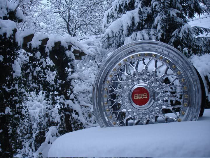

Ja tvoju boju auta ne vidim ni sa kakvom drecavom, auto ce biti sareno i previse upadljivo.. . . Jedino ga vidim sa poliranim rubom i sarafima a srce u malko tamniju sivu boju. . . A naljepse bi mi stojao Damirov predlog. . .

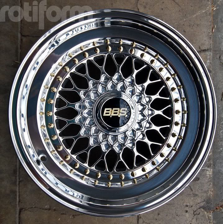

ova kombinacija jeste dobra samo ne znam da li da srafove prvo hromiram pa da ih bacim u zlatno ili samo farbanje?

na ovoj poslednjoj slici je srce polirano pa hromirano,a to moze da odradi samo neko ko ima onu masinu sa granulacijama u koju se ubaci cela felna inace ovako da se polira nema sanse... a sto se tice srafova ako hoces da ti budu zlatni mozes da uradis pozlatu,mislim da rade ovi sto hromiraju....ili postoji varijanta da srce ofarbas u hrom boju ali ne onaj hrom sprej sto ima da se kupi vec da kupis hrom farbu,koja se farba na crnu podlogu...i rubove svakako moras da poliras

srecko moracu da te demantujem sto se tice poliranja sa granulacijama, postoji mogucnost poliranja i srca felne samo ti je potrebna prava cetka i prava pasta,a hromiranje se vrsi nekim kiselinama i prvo se radi bakarisanje i to se radi u nekim velikim kadama, ja sam hteo delove Bajka da odradim u hrom varijanti ali ljudi koji mom dedi nikluju aparate tad trenutno nisu radili bakarisanje pa sam sve ispolirao boodala,bilo kako bilo moj predlog je da rubove ispolira a srce i srafove da baci u neku mat crnu ili boju auta sto je nekako i univerzalno i provereno resenje, ali ti Mare najbolje znas kakvi su ti ukusi i ideje  ;) mahac

najmanji kolut za poliranje sto ja imam je oko 1cm,a video sam jos za nijansu manji od tog,ali to nije problem problem je to ismirglati,posto nisam nigde nasao tako male nastavke za smirglanje sa granulacijom finijom od 100 ;) zato sam i rekao nema sanse,inace ako bas mocemo sve se moze,samo je pitanje onda za koliko bi vremenski to rucno ismirglao?

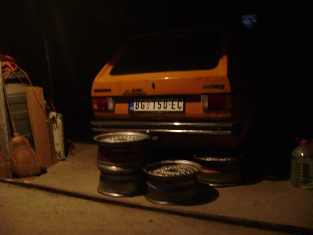

  biggrin felne ovih dana idu na proveru da li su krive pa da se sredjuju... sve su blize vratima garaze  bonk
e da naleteo sam slucajno u Sapcu na korube vrlo jeftino...
a polovna krila u dobrom stanju tesko da cu naci,jedino mi ostaje  da sredim moja kako tako za prvo vreme... dok ne naleti nesto dobro.  wacko
Re: Golf 1 orange 79' TAS
« Odgovor #256 poslato: Decembar 14, 2011, 05:18:14 pre podne »
nista ne valjaju ove felne  biggrin

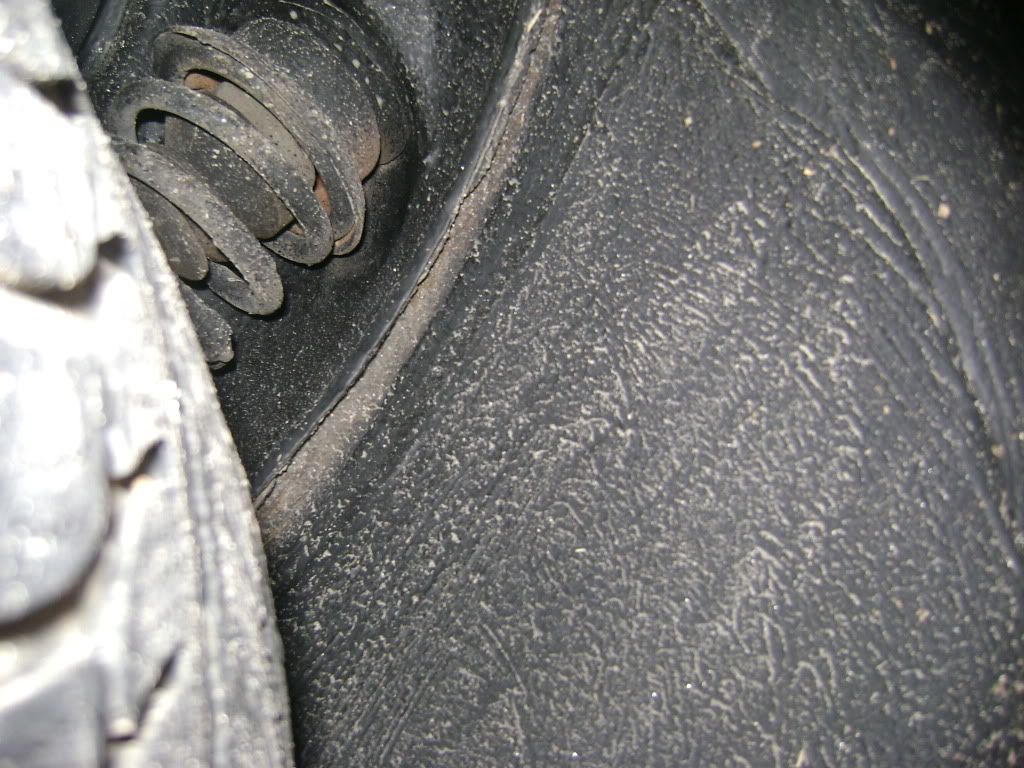

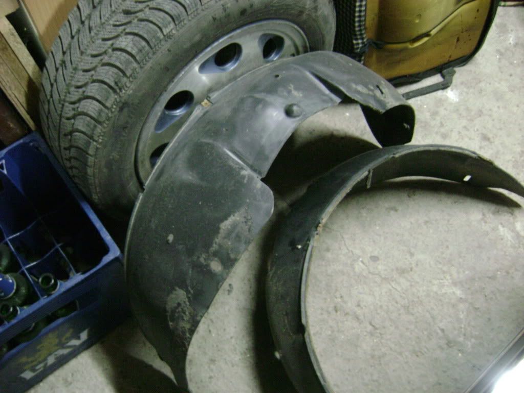

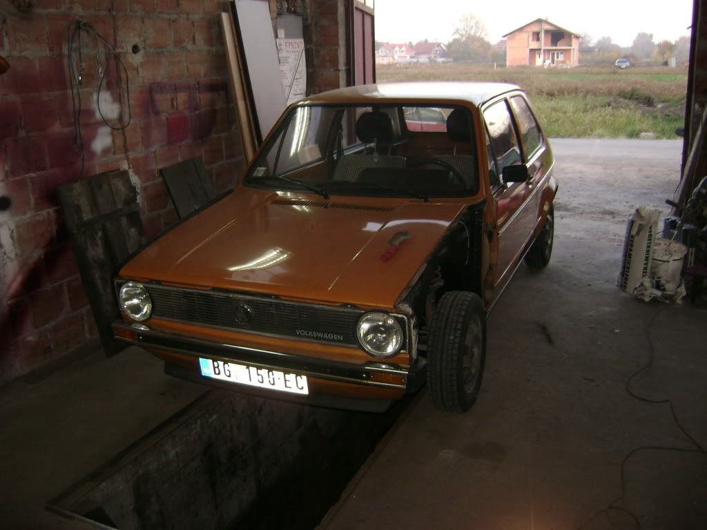

« Odgovor #258 poslato: Decembar 14, 2011, 10:27:37 posle podne »
evo jos nekih slika...
radio je antirost i celicna cetka  bonk ,pa je nanesena zastita na pod i sva cetri kosa....
pa sam pokusao da montiram novo krilo kupljeno u Golasu... brzo sam odustao od istog  angry2
« Poslednja izmena: Decembar 14, 2011, 10:39:45 posle podne od strane maronce »
