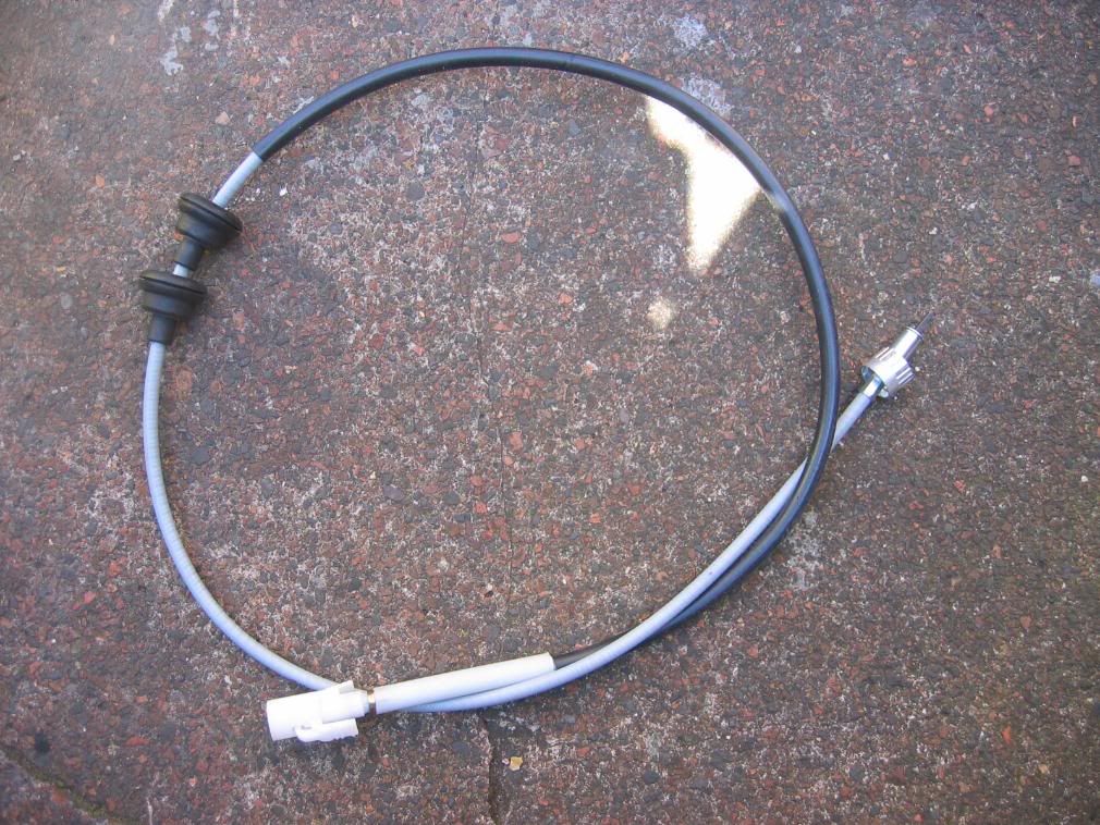

imam problem sa skidanjem instrument table na golfu,odvrnuo sam ona dva srafa ispod plastike koja dolazi preko i na koju se kace svi prekidaci i vukao sam i vukao i nije htela da izadje i okretao na sve strane i opet nista.jel ima jos neki sraf koji je drzi ili je sad samo treba izvuci nekako?pozzz

Za dvojku koliko se secam - trebalo bi ovako kao na slici -imas 3 komada (konzola za grejanje) imas 1 na mestu tj iza glavnog prekidaca za svetlo i 1 sa druge strane simetricno.(nalaze se dole u coskovima ) i taj jedan kao iznad radija (ja ga nemam ali imam tu mesto ) .Kad to poskidas sve ,naravno ne zaboravi dzek od rucne .Onda imas ta dva srafa sto gore drze instrument tablu.E sad ja kako je skidam je sledece (ako imas jedan dzek )on se nalazi dole desno na tabli ,prvo njega skines ,onda uzmes tablu videces da se drzi na neka dva dzaca -malo je pomeris u stranu  da ti jedna nogica preskoci drzac i da tabla upadne - to bi trebalo da ti dovoljno prostora da zavuces ruku levo i da skines je od sajle.(Naravno ovo je slucaj sa sajlomi jednim dzekom ) .

ma ovih 6 komada sam skinuo ali imaju ona dva na km satu i kad njih skinem nemogu da skinem sat. kada sam rekao instrument tabla,mislio sam na km sat....
a reci mi kako da odvrnem sajlu?mislim lako cu je odvrnuti ali kako cu je vratiti posle?i jel mora dzek da se skine prvo ili moze ostati na km satu pa da se otkaci kad se izvadi?pozzz

Pa kazem ti moras malo da pomeris ,da spadne sa lezista,a sajlu moras da pritisnes da bi ispala.A vracanje je samo obrnut proces.

Ovaj donji beli dzek ulazi u inst. tablu. obrati paznju na donji deo dzeka ...  vidi se da ima kao neka poluga... nju trebas da pritisnes (na delu blizem samoj sajli ) da bi se podigao zubac koji drzi taj plasticni dzek vezan za tablu .... odma da ti kazem da je plastika jako krta i da ako na silu pokusas da izvuces tablu pucice sigurno ... govorim iz licnog iskustva zato sto se meni odlomio taj prednji zub sa tog dzeka i imao sam grdne probleme da vratim sve na mesto....
ako ne vidis na slici to o cemu ti pricam javi da docrtam u photoshopu....
poz

skapirao sam sad sve.ovih dana cu skinuti tablu da namestim osvetljenje...hvala svima na pomoci.pozzz
