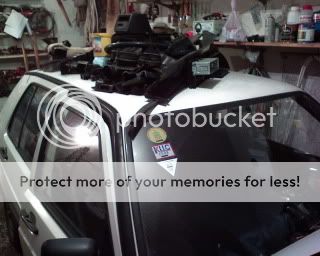

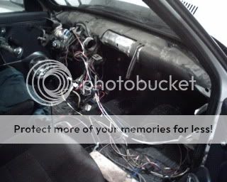

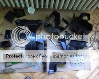

ja sam kod mene rasturio celu tablu:
a evo i ostalih delova
PARE NISU PROBLEM,PARA NEMA!!!

« Odgovor #14 poslato: Decembar 20, 2010, 11:19:42 posle podne »
jeda dan rastureno i sve oprano (na prethodnoj slici se sušilo ispred radijatora)
drugi dan sve sklopljeno   alealeee
jedino sto sam navikao da svuda po malo duva nezavisno od polozaja na klizacu, a sada duva samo na kojoj poziciji je postavljen klizač za usmeravanje vazduha.  bonk

nema potrebe da se skida cela tabla, ja sam je skinuo jer su mi pukli nosači iste.
skine se donji deo table (iznad nogu vozača i suvozača) oslobodi mali hladnjak i otkače se sajle sa usmerača.
nisam slikao ceo postupak jer smo žurili da što pre odradimo jer je bilo hladno.
