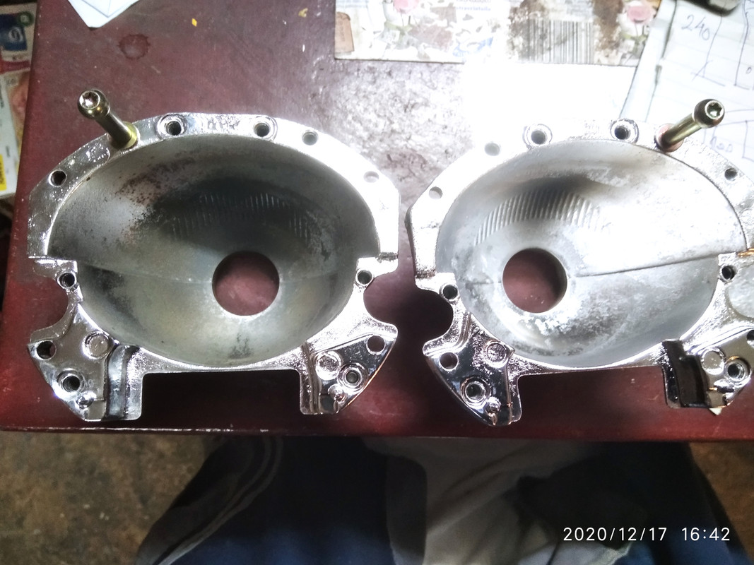

Mogu li ovako kako provaliti u kakvom je stanju "sjenilo" osim sto mi se cini da sija slabije ili moram otvarati far? Je li ga tesko otvoriti, mora li da se grije? Mogu li da se kupe sjenila

Zavisno od fara. Ja sam uz malo muke uspeo na mojim a4 b5 da skinem to senilo bez otvaranja fara, video da je izgorelo skroz a i svetla su slaba bila. Našao nekog lika što radi farove, poslao mj, umesto mojih projektora tražio sam da mi stavi Morimoto bixenon h1, kupio xenon svetla 6000k i to sad ubija kako svetli.
Drugar na a4b8 je slao istom liku i taj mu je to prepakovao. Isto se videlo da slabije svetli, zamenjeno i kao iz fabrike sad.

« Odgovor #578 poslato: Decembar 23, 2020, 11:50:22 posle podne »
BogdanPG
Evo druze kako izgledaju senila posle vremena koriscenja:
 A ovako izgledaju nova:
E sad ne znam kako je na audi-u zameniti ali na passat-u b5.5 sa original xenonskim farovima se skidaju sociva bez odlepljivanja prednjeg dela.Ja sam uzeo bi-xenon jer su mi trazili za hromiranje 5000 din a bi-xenon je 6100 i pase saf na saf osim nosaca sa kuglom koji je fiksan,ali i to se izbusi nova rupa i problem resen. :84

« Odgovor #579 poslato: Decembar 24, 2020, 06:09:24 pre podne »
Svaka cast, hvala ti! Imam hella projektore za 100e pa cu da vidim sta cu i kako jer imam tu i onaj sistem za pracenje puta ne znam ni to kako funkc dok ne otvorim i vidim sa ovim likom sto prodaje...da li to projektror radi ili kako vec...imteresuje.me.ovo, da li dok je far na auto da li socivo mora da bude onako providno da kazem ili je malo sivkasta boja kroz njega znak da je izgorelo sjenilo
