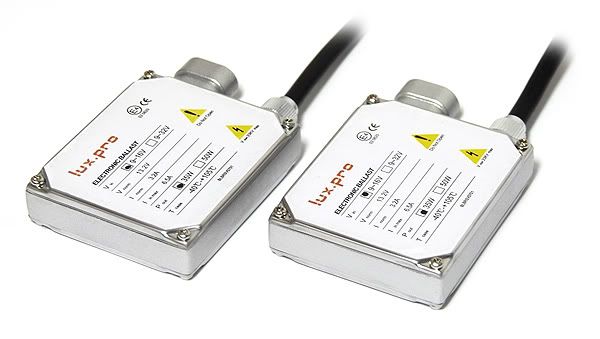

ja ih imam kod mene na autu,i za sada su extra!a inace iz nemacke i stizu,licno sam ih ja narucio za sebe,balasti upola tanji od standarnih,sljakaju na autu skoro godinu dana bez ikakvih problema ;) evo i slike.

mogu da stizu i iz Australije ali je poreklo Kina kao i za sve aftermarket xenone , vec se nekoliko puta polemisalo o poreklu Xenona , radim to vec 5 godina , krenuo sam od samog starta kad je to pocelo da se uvozi i poznajem dobro celu pricu, ne kazem da su losi ili dobri ti Lux Pro ali nikako nisu proizvedeni u Nemackoj jer ne bi bila ta cena nego bar 3 puta vise, |Kinezi dobijaju dozvole od pojedinih firmi kao sto je Philips ,Siemens,Narva ,GE da lepe njihove nalepnice uz naravno adekvatnu sumu koju placaju za licencu  , da zakljucimo da je odprilike sve isti qrac sto se tice setova u tom nekom cenovnom rangu 40-50-60e, ako uleti dobra serija trajace i 3 god ako uleti njesra moz da crkne i za 2 dana, zato je jako bitna garancija i ko stoji iza garancije, ustvari je to jedino i bitno, jer zamisli sad ti to porucis iz Nemacke i crkne ti nesto u garantnom roku , dok ti to posaljes na reklamaciju prodje ko zna koliko vremena i kosta transport itd itd

zasto gotovo blink, godinu dana daju garanciju,cak sam imao problem,poslali mi greskom sijalice,pustio im meil i nema problema odmah poslali odgovarajuce,ja im poslao nazad ove sijalice i oni ih nikad nisu dobili,jer je to neko kod nas drpio,sta se dalje desava,posaljem ljudima meil objasnim sta se desava i kazem da hocu da im to nadoknadim,da platim, oni,nema potrebe sve je uredu ako nesto treba javite se slobodno! e sad sto mi zivimo u takvu drzavu pa sve zivo kradu,nije ni cudo sto nas svi i mrze,hocu reci da sa ovom firmom nema problema,RESPEKT i cista nemacka poslovnost! tebi prijatelju svaka cast koliko se dugo bavis time,  svi daju godinu dana garancije,a za neku srednju klasu ovi xenoni sasvim zadovoljavaju uslove ;) a ako hoce uzeti nesto extra kvalitetno,zna se i koja je cena,nije 50-60 ili 80eur,vec 200 pa navise.
