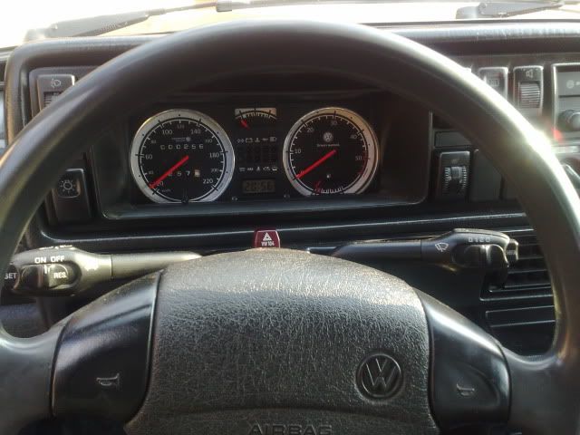

Dakle prvo nesto sto se ne nalazi bas svaki dan,
Mislim da  ce uz ovaj novi dizajn sata i volan od mk3 da se odlicno uklopi.
Ima i sva instalacija do komandne ploce. (valjda u nekom buducem vremenu bude proradilo)
Uglavnom bice sad montirano na auto.

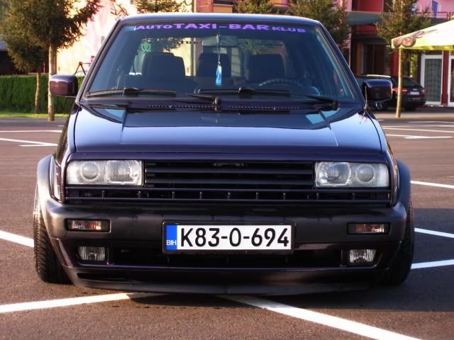

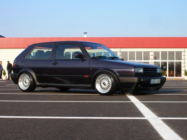

Hvala svima na lijepim komentarima, a i na kritikama naravno ...  ;)
@Stoske: Enterijer od F&I mi se ne svidja i zato ga nisam zelio ... a imao sam nekoliko puta mogucnost da ga dobijem. Razlog: neozbiljno mi izgleda.
@ilija: Imam i front sa okruglim farovima, pa cu povremeno mijenjati look. Ovo mi je trenutno zanimljivo kako izgleda.

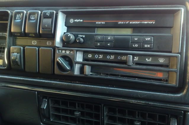

Update enterior:
