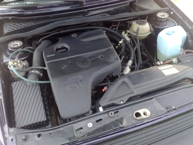

2002 je izbacen onaj promasaj od motora koji se kvario svako toliko vremena
i ubacen motor 1,6 td 51 kW sa "samo" 150 000 km predjenih.

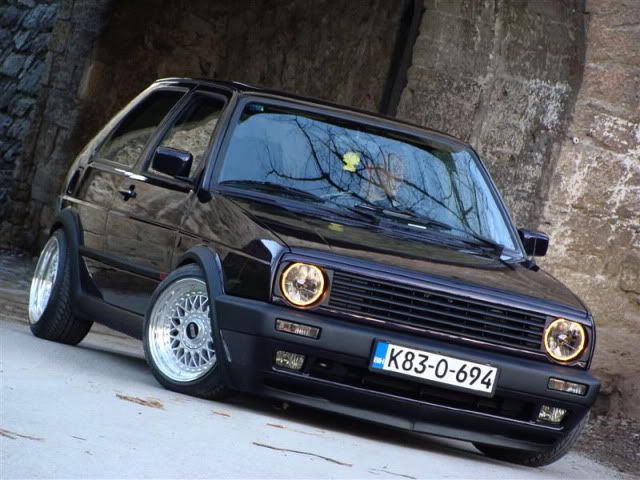

I evo ga sklopljen ...
Evo malo ova lila perla da dodje do izrazaja
Kupljeni originalni amblemi sa golfa "fire&ice" na ebayu naravno.

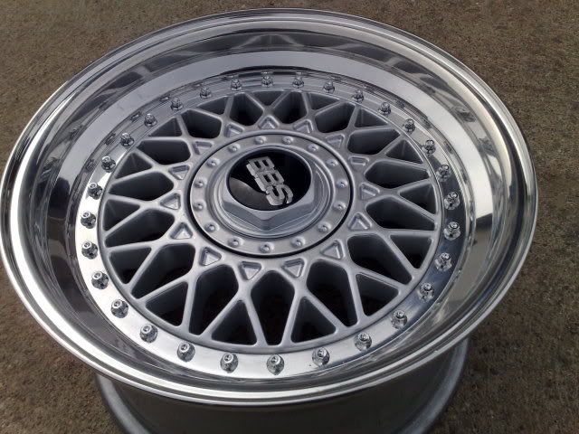

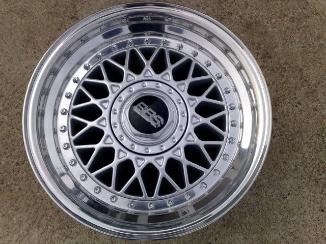

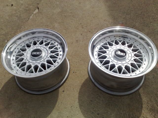

Kupljene BBS RM u dobrom stanju. Nedostajao samo jedan BBS mali cepic.
Planovi za njih su: rastavljanje felgi i pjeskarenje srca felgi, farbanje...
Kupovina 2 ruba po 2" naprijed i 2 ruba po 2,5" nazad, BBS cepica i skrivenih ventila
evo slika:

Stigli rubovi (falcevi) za RM-ice 2x2,5 i 2x2 incha.
Evo kupljene i gume 195/45 R15. Iako sam prvobitno htio P ZeroNero kupljene su gume Sportiva, po veoma aktivnoj cijeni od 53 eura po komadu.
Mislim da je odnos cijene i kvaliteta zadovoljavajuci. Evo slika :

RM-ice su ispjeskarene , zatim stavljen prajmer za alumininijum i sprickitovane.
Zatim pripremljene za farbanje i ofarbane. Cekaju da dodju na red za slaganje i montazu guma.
Boja McLaren Mercedes sa dosta kristala.
Ako nekog interesuje broj/kod te boje pronaci cu...
Kupljeni novi BBS srednji cepovi (originalni)
Kupljeni skriveni ventili za RM-ice
Tako bi to trebalo izgledati

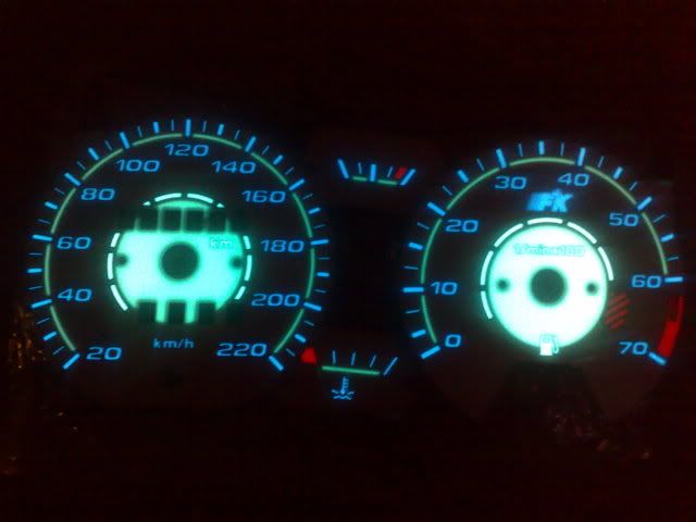

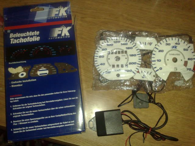

Nabavljena plasma tacho za mk2. Doduse nesto se dvoumim da li ovo da ugradjujem
Nekako mi djeluje premoderno. Al vidjecemo sta ce bit od toga na kraju.
Evo slike:
I jedna slika na mom radnom stolu. Ugasio svjetla i ukljucio plasmu da vidim kako izgleda.

RM-ice konacno slozene sve cetiri.
Tok radova :
lijevo 8x15 -----desno 8,5x15 (jos uvijek bila neslozena)
Final proizvod:

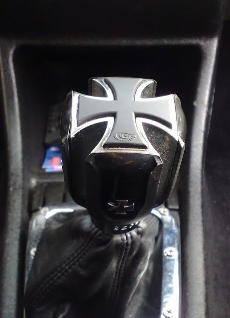

Nabavljena rucica mjenjaca.
Dobro izgleda i veoma je masivna (na slici se ne vidi bas). Uklapa se sa bojom u enterijer.
I jos jedna slika meni jako draga...

Ucestvovao na Tuning Show u Gradisci u street style-u u klasi Best German Style.
Iako mi se desio maler da mi kamiondzija razbije (kamencic ispod tocka kamiona) smoked far dva dana prije TS-a uspio sam nabaviti set farova clear crystal za event da ipak ucestvujem u takmicenju. Smoked su ponovo naruceni.
Zadnjih nekoliko dana auto je kompletno prepolirano (išlajfano sa 3000 vodobrusnim i prepolirano masinski svim pastama po redu - REZULTAT SE BAS VIDI) , nabavljene nove gewinde i spusten , ubacena muzika , zamijenjen auspuh i sve sitnice dovedene u stanje kakvo treba biti.
Evo koja slika sa Tuning Showa :
I evo ga , ja sam presretan. Puno truda, rada, upornosti i novaca...

Uredjen malo i motorni prostor
Trenutno ovako izgleda:
