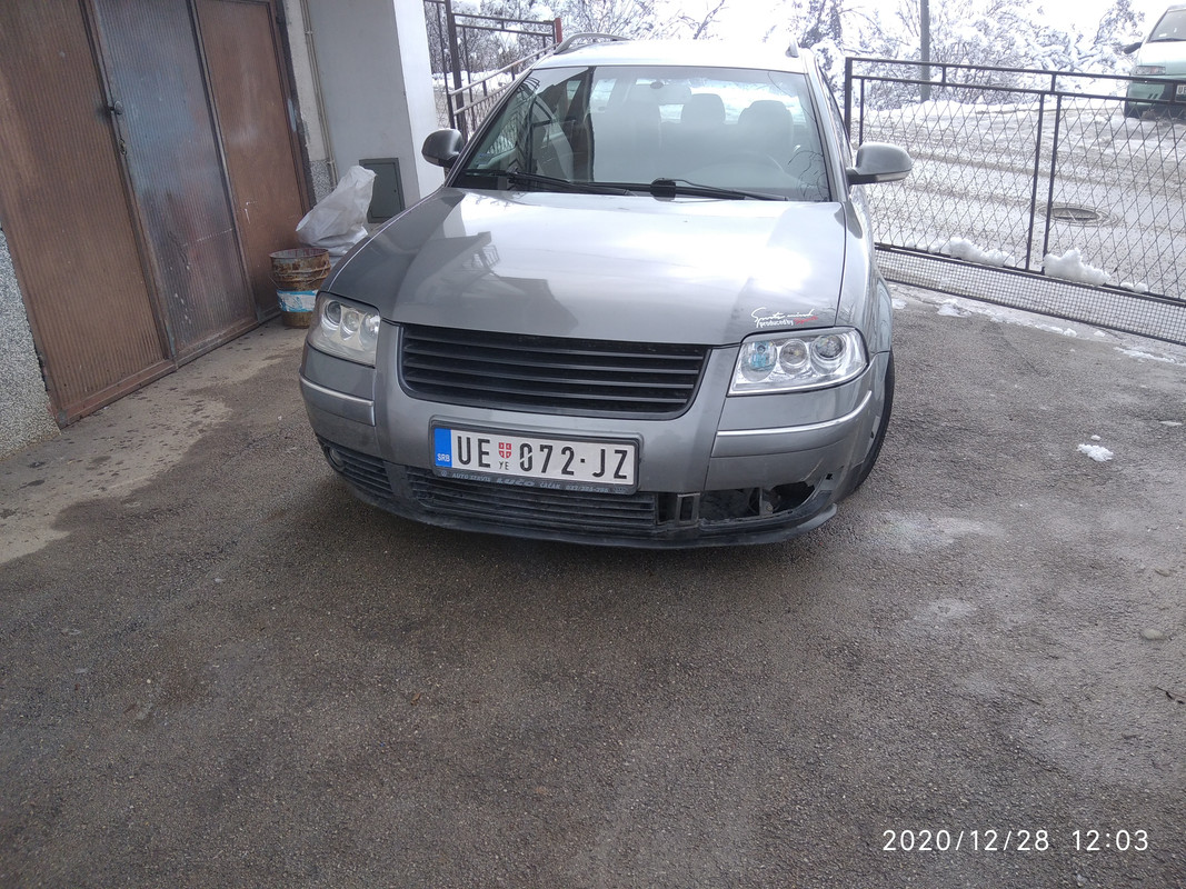

A sto se tice ugradnje kamere na ovaj nacin sto sam ja uradio je veoma prosto,ako ti ne smeta  da poskidas par plastika i da provlacis kablove,jer sam ja kupio interface sa kojim se lako povezuje kamera.Veca vestina je MUR-ova opcija,da se "nabudzi" bez interface-a a pritom da radi,kao sto je kod njega slucaj majstor1
MUR3633:
Kao sto sam i napisao,koristio sam multimediu i nisam pronasao nijednu stvar za koju mi je potrebnija od MFD-a.Imala je navigaciju a ja sam opet vise koristio telefon,ima radio stanice i USB kao i MFD za slusanje muzike,a sto je i najbitnije u kolima, ima i mirror link koji nisam ni jednom upotrebio i jedino sto je imala da sam koristio a MFD nema je DVD,da gledam filmove dok cekam zenu iz kupovine lollol ali i to resavam u skorije vreme,tako da ce jos jedna stavka biti na strani MFD-a. :75
Nikako da mi stigne onaj kablic za vufer,pre dvadeset dana je stigao kod nas ali nikako da ovi posalju na adresu batine
Taman da se malo i pohvalim :8 nabavio sam polovne xenon farove.
Sredio sam ih,sve sto je falilo sam dodao,ispolirao sam ih,kupio bi-xenon projektore i dve nove sijalice.
Iz starih farova sam izvadio dnevna svetla i prepakovao u nove uz male prepravke majstor1
Nisam slikao nocnu voznju ali sam prezadovoljan,progledao sam.Posle onih starih,sa kojim je izgledalo da vozim samo sa upaljenim pozicijama,ovo je kao po danu :41
Evo kako sad izgleda:
Zanemarite levi deo donje resetke,cistio sam maglenku pa nisam vratio pre slikanja :37

Extra !
odlicno izgleda  thumbup
Znaci sad imas dupla duga svetla ?
Koje socivo si stavio ? bilo prepravki ili leglo na sraf ?
+izbacio si dinamic light ?

« Odgovor #85 poslato: Decembar 29, 2020, 11:22:18 posle podne »
Zeleni zub:
Hvala zeleni :)
Uzeo sam hella bi-xenon projektore,od prepravki je imalo da se izbusi rupa za cetvrti nosac,onu kuglicu na sipkici sto leze u plastiku i omogucava projektoru da se okrece dok se steluje po visini i sirini a ostalo je sve pasovalo na rupu.
Da,sada su dupla duga svetla ali nazalost se gubi dinamic light :37
Posto sam sacuvao stare projektore,verovatno cu ih nekada i hromirati pa vratiti umesto ovih da bih ubacio auto nivelaciju :84
