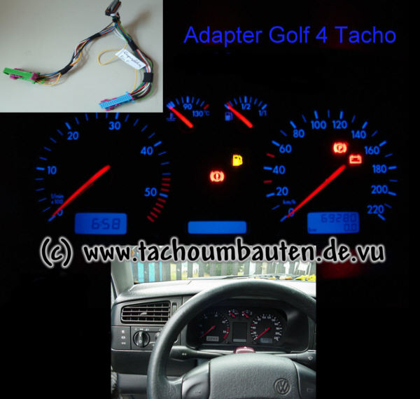

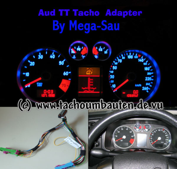

« Odgovor #26 poslato: Jun 12, 2009, 01:22:55 pre podne »
super to sve izgleda al ima bas dosta boljih solucija video sam na ebay imaju jeftino adapteri.. recimo tabla od TT-a u golfa III adapter 40 -50 evrica evrica i sve ti radi ;) mozda tako nesto ima i za cetvorku...
evo nasao sam i slike...
nema prepravljanja budzenja da li ce da radi bord itd... a i tabla mi je mnogo lepsa nego od cetvorke.. belo crveno osvetljenje veliki bord.. ove metalne kazaljkice... fullll a video sam na netu nisu ni table nesto skupe oko 150 evrica...
a ovo je iz cetvorke u trojku
a tek od novog TT-a...  tapsac al mislim da bi se to tesko uklopilo
al ako se nalozim ima da je uklopim samo tako ;)
evo vam adresa sajta pa tu ima svasta !!!
cak i adapteri za te nove table koje vas interesuju
http://www.tachoumbauten.de.vu/
