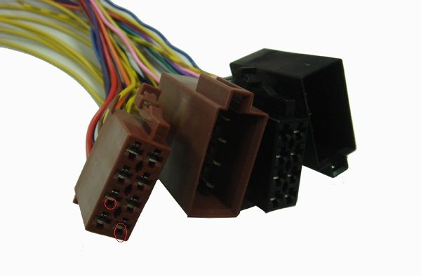

mam problem izvaditi stopicu kabla iz konektora na autoradiju jer moram zamijeniti stalni i kontakt plus kabal da mi radio ne gubi memoriju.Pokusavao sam na razne nacine ali ne ide.Izvadim i onaj zuti osigurac ali ne vrijedi.Inace na internetu sam nasao uputstvo za moj radio i tamo pise da su kod Wv zamijenjeni A4 i A7 kabal(crveni i zuti) i da im samo trba zamijeniti mjesta da radio ne bi gubio memoriju.

Uzmi neki tanak srafciger i zavuci u ove rupice obelezene na slici.
Kad gurnes do kraja onda lagano mrdaj srafciger levo-desno kako bi skupio osigurace koji ne daju buksni da ispadne napolje.
Moze da se desi da ne ispadne iz prve pa ce ti trebati malo vise zivaca dok to ne odradis. Ove osigurace imas sa obe strane buksne.
