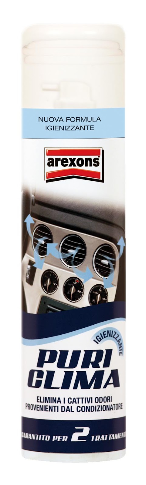

Danas sam kupio novi filter kabine i naprskao sam ovaj sprej u sve otvore i naprskao sam hladnjak koji se vidi iza filtera kabine. Tu sam nakokao dosta te pene, valjda se lepo sve ocistilo. Javicu da li je resilo problem.

Resen problem smrada. Sad je sve super, nema neprijatnih mirisa i super sve radi, jos da zaladi pa da vidim da li ce magliti stakla.  alealeee
