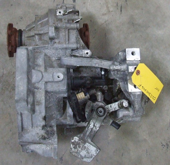

Ovaj šraf služi za štelovanje vertikalnog pomeranja birača.
Ručica u kabini treba da bude nategnuta na levo za položaj 1-2, a onda sa ovim šrafom tražiš visinu kada birač na menjaču levo desno upada u brzine bez otpora. Ako je loše uštelovano teško će upadati u 1 ili će umestu u 1 ubacivati u R.
Na MK2 se olabavi šipka kod mehanizma birača što je zašrafljen na letvu volana, pa se zaključa birač i onda ponovo stegne šipka.
Luft na kompletnom mehanizmu treba da bude sveden na fabrički minimum kod bilo kog tipa birača da bi mogao da funkcioniše precizno. Uz veliki luft na određenim vezama štelovanje je besmisleno i nemoguće.
Raco , kazi mi samo koji je to sraf sa slike koji služi za štelovanje vertikalnog pomeranja birača.
Da li si to mislio na ovaj sraf
Inace objasnjenja koja si postavio su odlicna, sve pohvale.

Prednost je preciznije i lakše šaltanje brzina, ja sam zamenio prvu varijantu birača bez tega sa poslednjom, gore desno na slici, i razlika u šaltanju je ogromna. Samim tim što su noviji znači da im je produžen i rok za održavanje, lakše je naći delove kako nove tako i polovne u dobrom stanju.
Postoji još jedan noviji tip birača koji je išao na 02S menjač 6 brzina (MK5). Nisam probao, promakao mi je jedan pokvareni menjač, ali mi izgleda da bi radilo. 02S je skoro isti menjač kao 02A i 02J s tim da je dodata 6-ta brzina.
ne može da se vidi na ovoj slici, ali teg (masa) je spušten niže u odnosu na MK4 birače.
