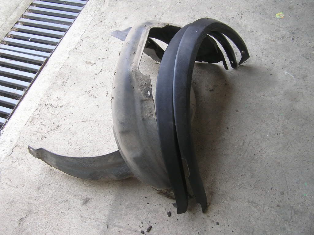

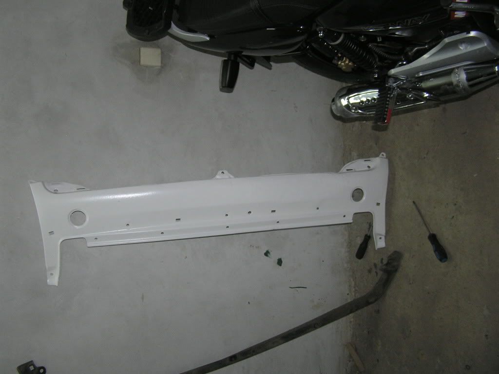

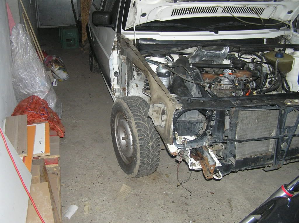

« Odgovor #182 poslato: Jul 04, 2012, 11:46:31 posle podne »

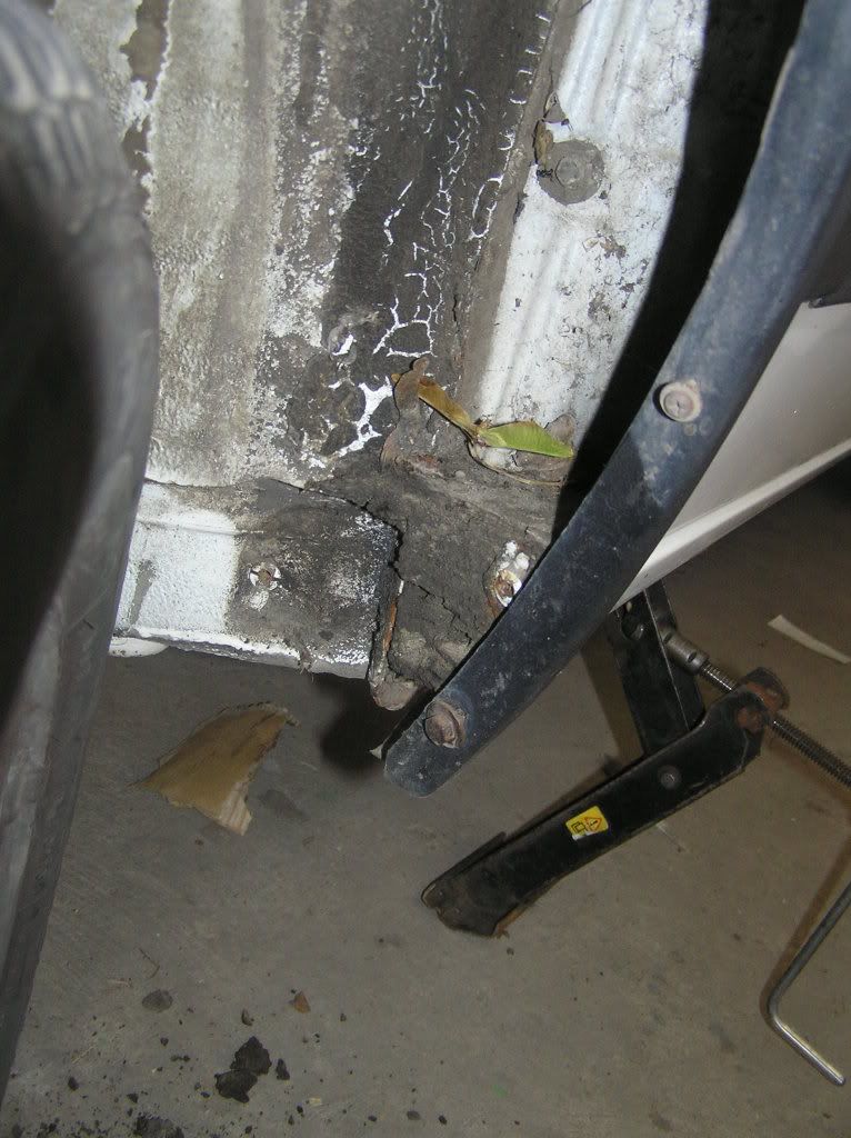

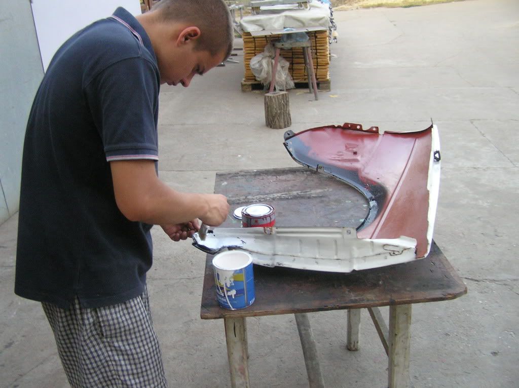

Nisam pisao vec par dana, ali radilo se pomalo ;) Rastavljanje se nastavlja..

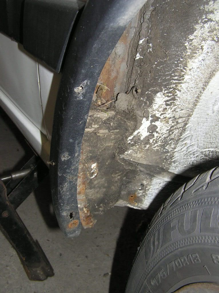

Krenem da skidam plasticnu blatobran na levom otcku, hteo sam malo da ga zastitim da ne rdja, kad imam sta da vidim.
Uradim isto i nadrugoj strani, no tamo je situacija bila bolja.
ovo jos uvek ceka pranje :)

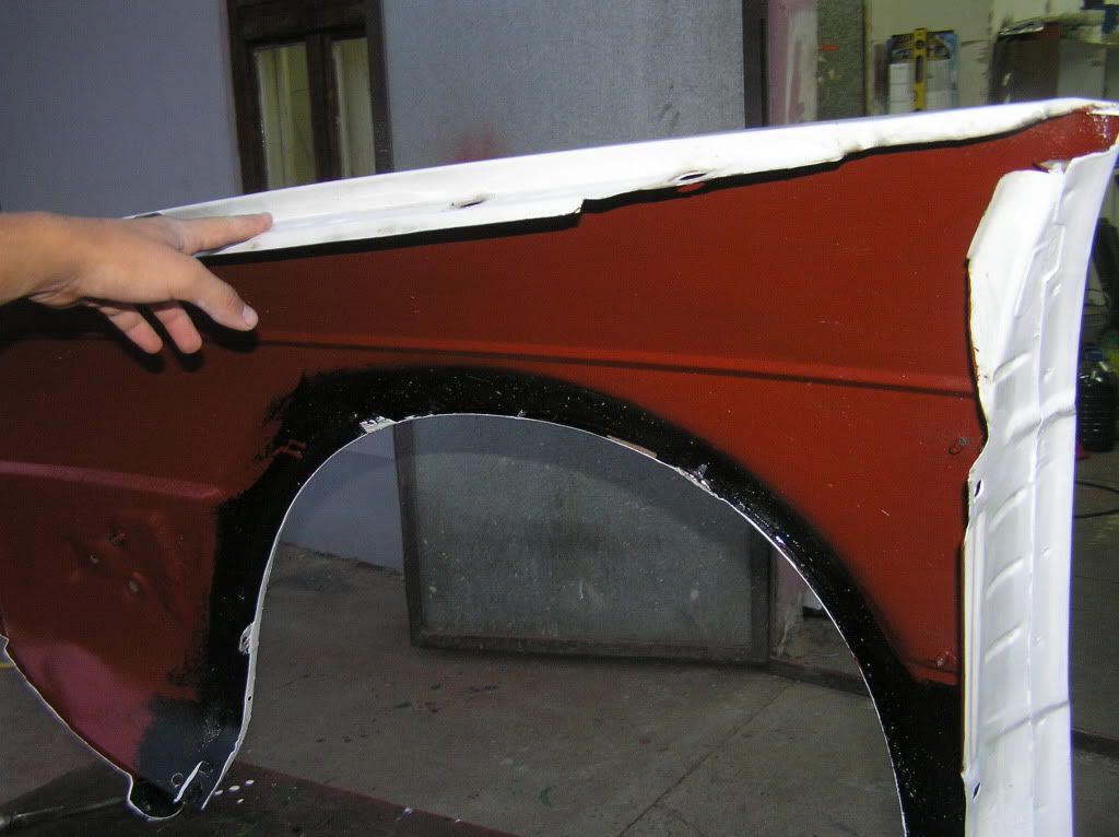

Skinut kompletan desni blatobran i zasticen antirostom tektanom i farbama.
Prostor oko tockova, motora i prednjica su oprani.
Sutra cu da vratim blatobran kad se osusi farba, plastike, donji vezni lim pa mogu da cekam ostale delove :)

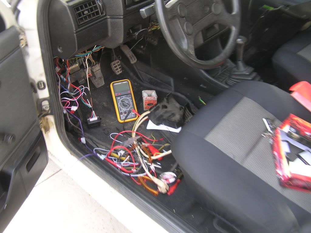

« Odgovor #184 poslato: Septembar 22, 2012, 08:45:03 posle podne »

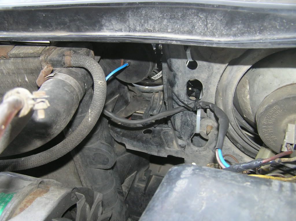

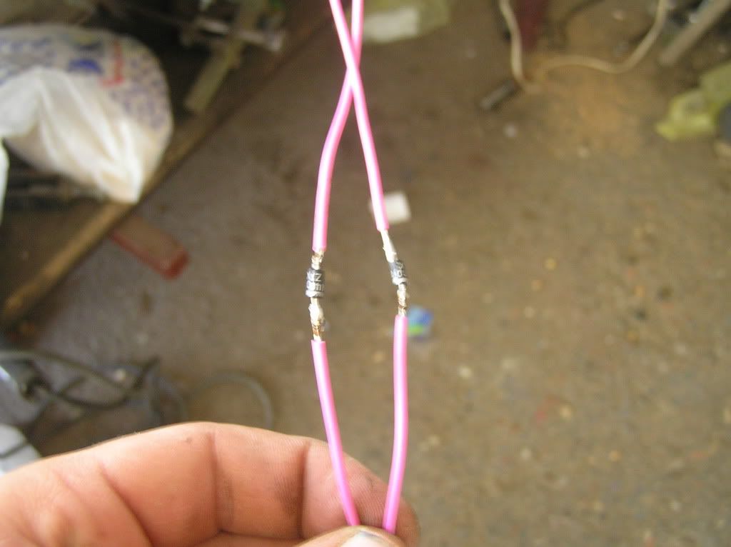

Evo da rezimiram sta se radilo u zadnja dva dana :)
Postavljeni novi unutrasnji farovi, i nova instalacija za njih.
Uvuceni deblji kablovi za zadnje zvucnike.
I ugradjeno daljinsko zakljucavanje.
Treba samo da se jos zvucnici na zadnjoj polici spoje preko spikona, zameni ulje i filteri i to bi bilo to za sad :)

Nisi me poslušao za diode batine, kroz tu diodu može da prođe 1A a ti si je sada opteretio sa 3.5A ;)
A i stegni masku nekako drugačije mnogo je ružno ovako kada se vide vezice ;)

« Odgovor #186 poslato: Septembar 22, 2012, 09:49:16 posle podne »
Rekli su mi da moze i te jer je su kratki impulsi, a nisam imo prilike da odem do grada da kupim redovne ako pregore nije neki problem da se zamene :)
to je samo privremeno, u planu je druga maska :)

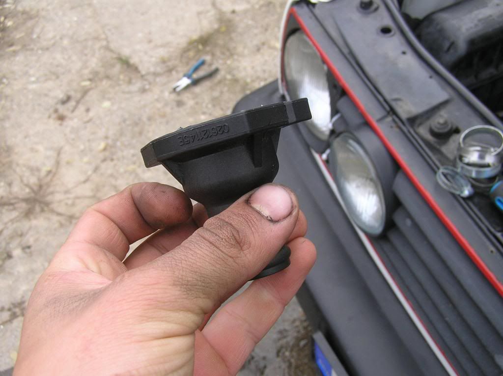

Danas sam resio problem sa zujalicom.
Sa ovim sam zaboravio da vam se pohvalim, to sam jos pre stavio :)

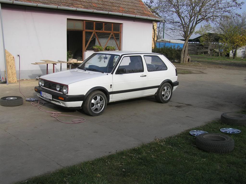

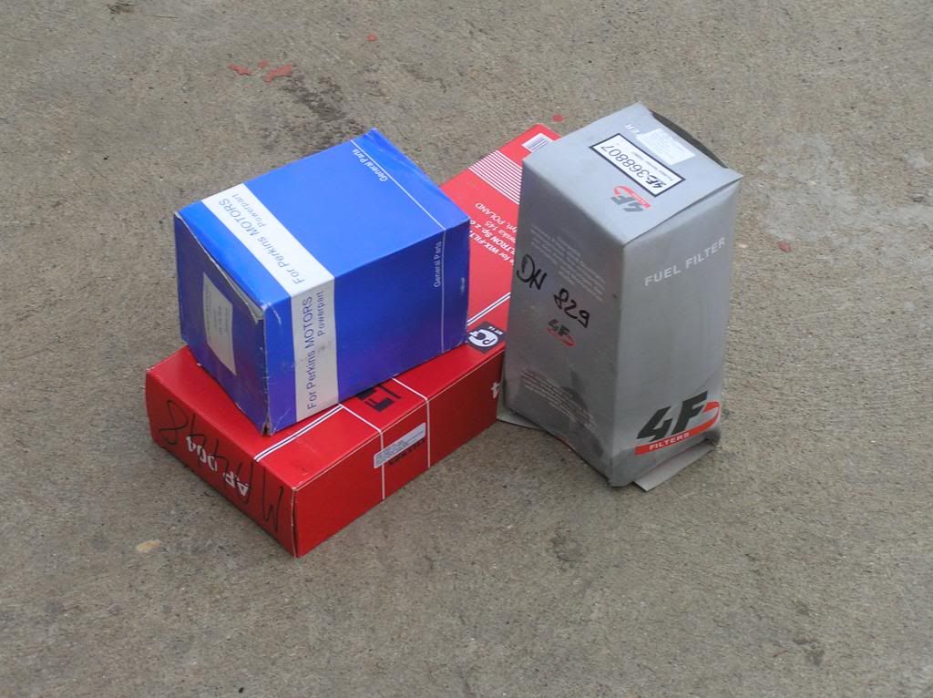

Malo se radilo na spremanju za zimu u zadnjih par dana, promenjeno ulje, antifirz, svi filteri i prirubnica za crevo od kgrejanja kabine sto je na glavi.
Skonto sam da mi na traktor ide isti filter ulja ko za Golfa, tacnije na njemu je sad traktorski filter :D
Ako moze tratorski filter, moze i ulje :D

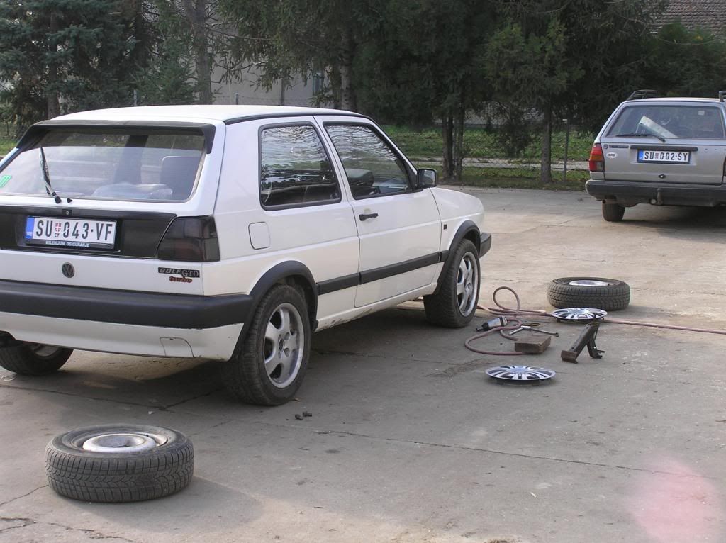

Ovo smo danas komso i ja probali da vidimo kako mu stoji i kako se vlada.
Ne stoje mu bas bez spustanja, ali zato na putu lezi ko pegla :) Gume su 205/50 15 i 205/55 15, nisam primetio da negde zulja ili kaci, samo sto volan ide ko na fapu :D

« Odgovor #191 poslato: Decembar 01, 2012, 09:13:00 posle podne »
prevelike su to gume za njega,malo ga spusti ima da struze na sve strane,195 50 maksimum za golfa na 15
Van mreže philipsu93
  • Poruke: 225
  • Karma: +2/-2
  • Auto: Golf mk2 TD
Odg: Golf GTD '88 By PhilipSu
« Odgovor #192 poslato: Decembar 04, 2012, 04:58:01 posle podne »
Ovo smo samo probali, to su drugove felne. Ako bi stavljo to bi bile 15x7 felne i gume 175/55 :)
