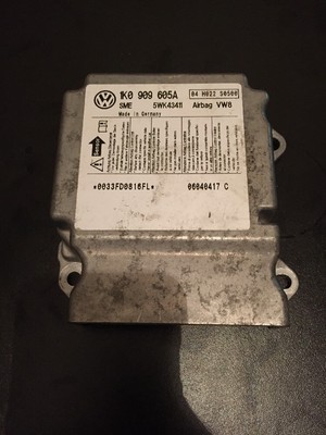

gdje se nalazi elektronika airbaga? u kabini ili pod haubom!? da napomenem da je auto bilo u poplavi i sad se javili problemi između ostalog i airbag, nemoze se isključiti dijagnostikom... pa predpostavljam da ima neka elektronika između airbaga i ecu-a!?

Ako mislis na kres sensor treba da je dole u dnu kod nogu,gde je tunel. Za koji air bag javlja gresku?

ne znam koji je kod greske, (ustvari problem je lampica) posto su momci u servisu probavali da iskljuce i lampica se ugasi ali se posle ponovnog paljenja opet pali i tako svaki put. jel ima samo jedan taj senzor mislim za sve airbagove ili svaki airbag ima po senzor?

Ako im je dobra dijagnostika,mora im pokazati koji od jastuka pravi problem (neznam koliko ih imaš ugrađenih na autu). Svi airbazi imaju svoj senzor posebno,pa su vezani u centralnu jedinicu koja se nalazi ispred mjenjača na tunelu. Inače bi opalili svi prilikom sudara. Ovako koji senzor očita največa odstupanja,taj i opali. Odvezi ti to nekome ko malo bolje barata sa dijagnostikom i zna pročitati šta mu dijagnostika kaže,jer ti očito neznaju ništa osim obrisati grešku...

A možda te samo zeza konektor ispod sedišta.

ima vise senzora,nema samo jedan. Imas i glavnu centralu
I ovo sto kaze tts,mora da ti pokaze dijagnostika,pa onda ovo sto joca kaze,da krenes od dzeka,pa redom

Ok. Probacemo od te centralne jedinice u tunelu, posto nismo znali da se nalazi tu. Vozili smo na dva mjesta na dijagnostiku ali neće niko da se bakće sa tom periferijom i jos kad spomenemo da je auto bio poplavljen... Hvala vam drugari  mahac

Nema to veze je bio poplavljen ili ne,dijagnostika (ako nije neki univerzalni kinez) mora pokazati koji ja airbag u problemu i od njega kreneš. Može biti da je samo loš spoj na konektoru,s obzirom da je bio malo pod vodom. Da je ta voda toliki problem,ne bi on nikako radio,sigurno...
