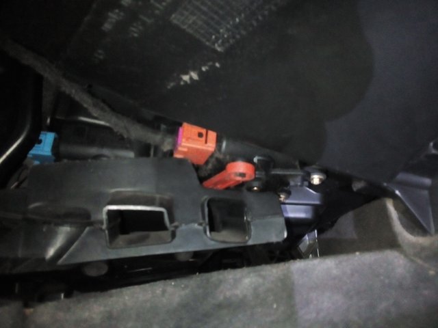

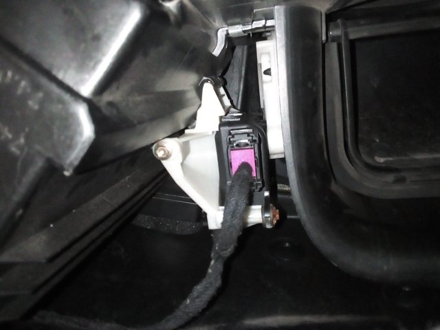

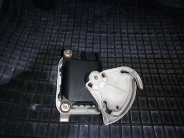

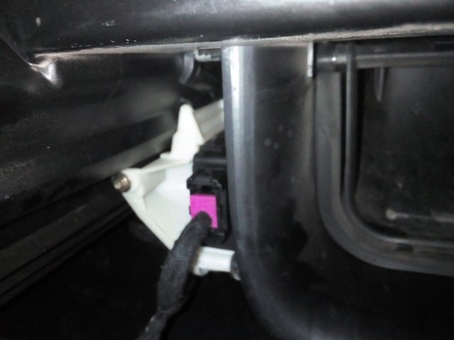

Zamenjen motoric za recirkulaciju...Moze bez skidanja table, samo kaseta mora i suvozacevo sediste se spusti i legnete kontra, da vam glava bude gde stoje suvozaceve noge. Jer je motoric ka pozarnom limu, na toj strani tunela za grejanje, kontra od ventilatora. I nema drugog nacina da vidite to sto radite. Ima svoj nosa%u010D, na kome su zabice za kabl, na koje morate da obratite paznju. A taj nosa%u010D se drzi na dva hol-%u0161rafa 8, a sa trece strane je zabica koja se uzlebi u drugu na zidu tunela grejanja.
Na prvoj slici su motorici za toplo-hladno, crveni dzek i noge-lufteri, plavi dzek. Ovaj izduv za noge ima sa strane sraf, pa moze da se popusti, da se malo pomeri i dobije prostor. Pa motoric za toplo-hladno ispadne najlaksi za zamenu. Noge-lufteri je vec muka da se zamenu. Srafovi su daleko.
Motoric recirkulacije, kako stoji i gde, polozaj...
Klapna recirkulacije...
I skinut motoric...
Mislio sam da je teze, ali osim polozaja iz kog mora da se radi, nije toliki problem. Lako se upasuje sa klapnom, sto sam mislio da ce biti teze sa obzirom na prostor. Namontiran je drugi polovan ispravan, radi kao sat.

Čitam opet post i jednu pogresnu informaciju sam napisao i evo, ispravljam se. Kljuc za srafove koji drze motoric je 6,5mm na 1/4 cola, a ne 8mm. Bez brige, on ima i u onom kompletu na 3/8 koji ima kod Kineza. Nego sam bio doneo do kola sve koje sam pretpostavio da mogu da budu, jer je tesko ustati iz tog polozaja. wacko
Probao sam da prikljucim na dzek, dok jos nisam vratio na mesto, stari i novi motoric. Stari zapinje, radi, pa ne radi, pa preskace. A novi radi odlicno.
Auto, samo ako hoces njime da se bavis, uvek ima neku, makar, glupost-sitnicu koja treba da se popravi, ma koliko da si pedantan i da volis da sve radi.
