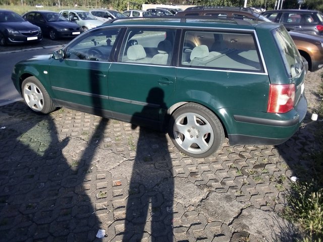

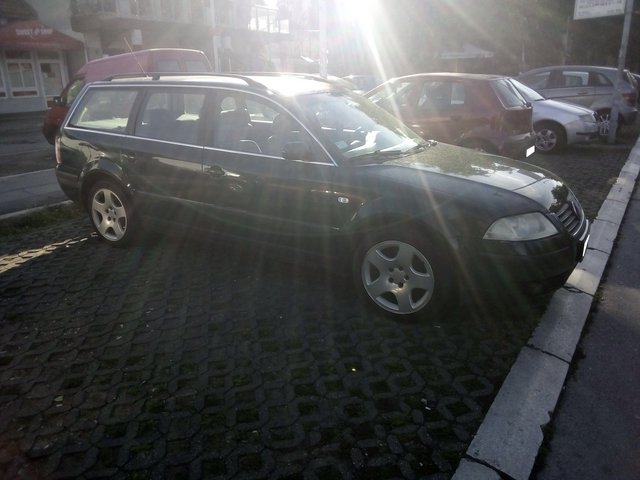

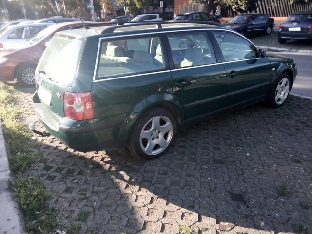

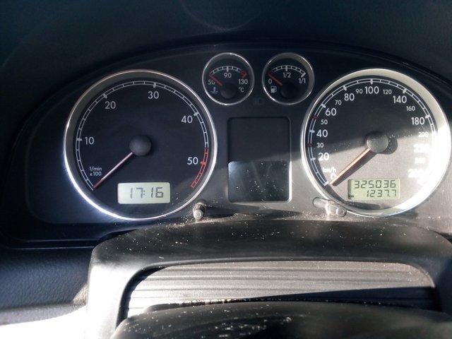

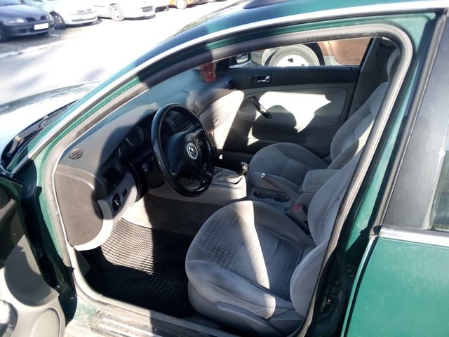

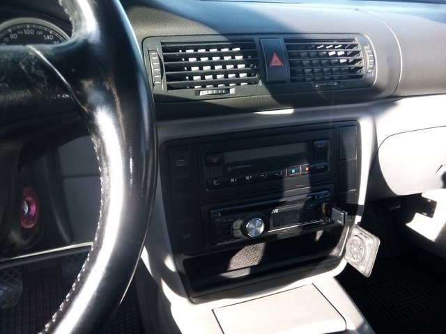

Evo, nekih slika, onako, na brzinu, sto se kaze...Dok ne nadjem vremena za bolje. Auto vozim svaki dan...Trenutno 325036km na satu, kod mene je došao sa 170000km. Bice jos druzenja sa njim, rastanak nije ni u najavi, za nesto bolje trenutno nemam finansija, a ovo sto imam, mogu da odrzavam, sredjeno je i znam sta vozim. Mehanički, auto mi je uvek ispravan. Hvala Bogu, imam zbog koga mora da bude uvek ispravan, a i takav sam inace sam po sebi, sto se tice kola. Estetski, uvek ima par po neka sitnica da se poravi ili doda. Kada se sve uzme u obzir, kako me sluzi, sve, osim da sam zadovoljan, ne bi bilo u redu da kazem.

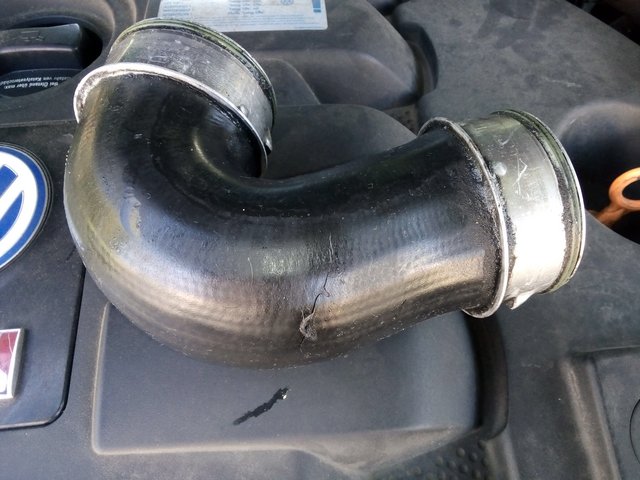

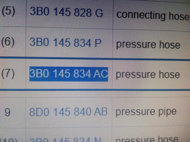

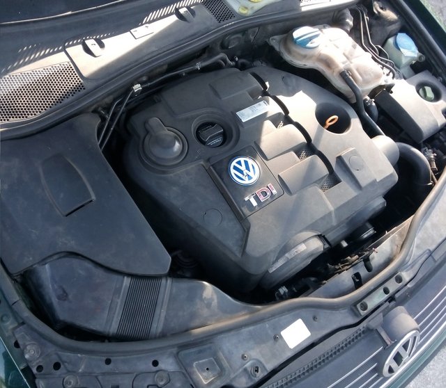

Pre par dana, pocne da se cuje neko %u0161i%u0161tanje na davanje gasa sa leve strane, nedge oko 2000 obrtaja, odmah sam znao sta je. Puklo je najmanje crevo turbine, koje ide na donju lulu interkulera i metalnu cev ispod hladnjaka motora. Bilo bi mi lakse da je vece sa gornje strane interkulera. Lakse je za zamenu.

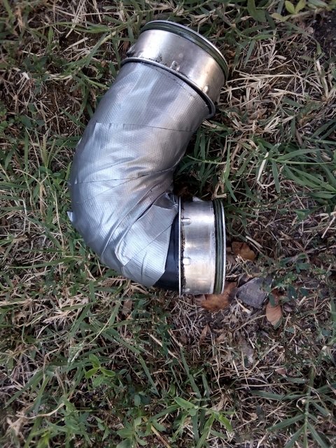

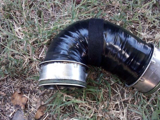

Probao sam da duplo oblepim otmi%u010Darkom i izolir trakom, ali probilo je posle 2-3 dana. Nisam imao vreme da ga odmah zamenim. To je privremeno resenje, tek da se dalje sirenje pukotine spreci. Moze odozgo da se izvadi, cak i polovno da se vrati, ali novo, koje je kruto, tesko bez skidanja sus-pleha, mora odozdo, gde ima vise prostora za manevar, da se lepo ubaci u leziste na interkuleru i vrati osugura%u010D.

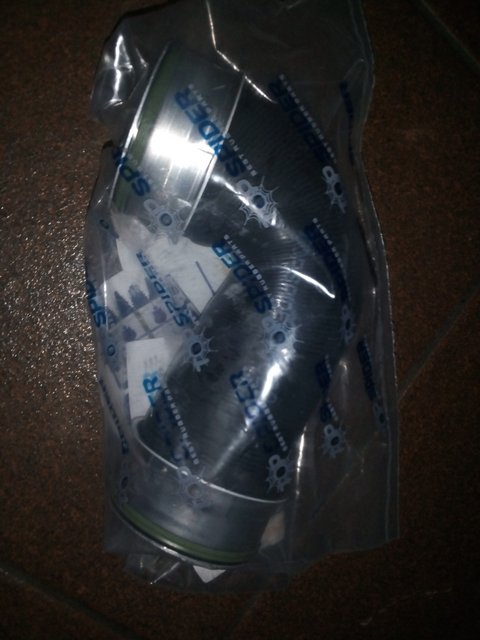

Polovno je 15 evra, novo je 3000 dinara. Kupio sam Top Spider, to je firma u Indjiji koja pravi, verujem da ste svi za nju culu. Zamenio sam jedno vec, njihovo, koje ide od turbine do druge strane metalne cevi ispod hladnjaka motora i evo, nema problema, pa sam uzeo opet.

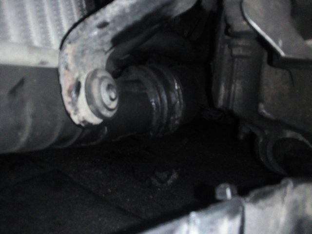

Menjao sam levo potkrilo, pa sam imao prostora da ga zamenim odavde, mada sam morao i sus-pleh da pupustim, napred srednji sraf i dva sa leve strane.
I %u0161i%u0161tanja vise nema.
