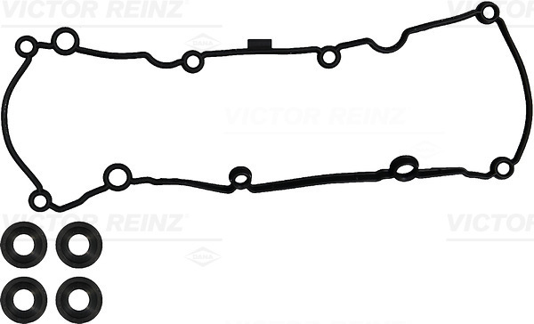

Motor, Menjač, Auspuh / 2.0TDI Ceo poklopac ventila ili samo gumice?
« Poslednja poruka od strane AcoVW poslato Jul 03, 2025, 01:53:32 posle podne »
Motor je 2.0tdi (Crafter 2019god)
Imam problem da izlazi ulje oko dizni, a stavljene nove gumice, bez skidanja poklopca ventila.
Neko predlaze zamenu celog poklopca ventila koji dodje sa gumicama/semeninzima dizni, a postoje po kataloskom broju i samo te gumice.
Kao mora ceo poklopac, jer u suprotnom ce uvek izlaziti ulje.
Zašto?
Mislio sam da se skine poklopac, očisti sve lepo, stave nove gumice i to je to.
Ne vidim razliku izmedju tako uradjenog posla i novog poklopca.
Ima ovako da se kupi:
