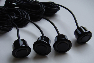

Pozdrav, imam jedno pitanjce.
Gdje ti se nalazi displej za parking senzore, pošto imam i ja isto Passata b6 pa sam mislio naknadno da ugradim zadnje parking senzore ali ne znam gdje je najbolje da postavim onaj displej.
Hvala,
Milenko.

« Odgovor #293 poslato: Januar 30, 2012, 02:17:45 posle podne »
Passat sa fabrickim parking senzorima nema displeja samo ima zvuk, ustvari imaju noviji modeli (2009-2011) a displej se nalazi u RNS uredjaju
Edit: To se ustvari zovu opticki parking senzori OPS evo ti link pa mozes videti kako izgleda POLO GTI OPS parking system RNS 510

« Odgovor #294 poslato: Januar 30, 2012, 07:52:09 posle podne »
upravo tako kako je već rečeno.
Kod Tuarega je na sredini table skroz do vetrobanskog stakla (prednji) a zadnji zalepljen za sredini plafona na kraju kod  zadnjeg stakla (kada gledaš u retrovizor da ga ujedno i vidiš). Tako da možeš tako i ti postaviti.

« Odgovor #295 poslato: Januar 31, 2012, 04:47:26 posle podne »
Znači ukoliko nemaš RNS ne možeš znati sa koje ti je strane prepreka kad ti pište senzori??...
I gdje bih mogao da nađem senzore (one male kao fabričke), jer sam ovdje viđao samo ovakve..
I čime bih mogao da ih ofarbam u boju auta pošto su svi pretežno crni.
Hvala.

« Odgovor #296 poslato: Februar 01, 2012, 12:04:23 pre podne »
Najbolje ti je da napravis sprej u boji auta i da ih sprejom ofarbas, a sto se tice senzora pogledaj u Gang landu, imaju veliki izbor

« Odgovor #297 poslato: Februar 01, 2012, 02:39:21 posle podne »
Problem će ti biti farbanje prednja dva hrom senzora koja idu u hrom masku. Mada oni mogu da se prelepe hrom folijom.
Ako nemaš RSN ne znaš s koje strane ti je prepreka. Ali to i nije neki veliki problem, zuk ti je dovoljan da znaš koliko si daleko/blizu prereke, a hvala bogu imaš retrovizore pa ćeš i videti. A ako ne vidiš znači da ti je odzadi :-)
Pogledaj po netu imaš na desetine vrsta senzora sa i bez vizualnog pokazivača. Preporučujem zadnje bežične koje možeš i sam lako montirati, a napajanje izvlačiš sa rikverc svetla - samim tim kad ubaciš u rikverc i njih uključuješ.
A ako hoćeš fabriku na otpadu možeš kupiti sve delove pa ugraditi kako je i predviđeno. Na predhodnoj strani imaš šemu sistema panrking senzora i svih njegovih delova. Mada je to i najskuplja varijanta.

« Odgovor #298 poslato: Februar 02, 2012, 10:29:18 pre podne »
Planirao sam samo da ugradim zadnje senzore, prednji mi nisu potrebni.. Ali pozadi je jaaako nepregledan..
A ovi senzori što vire iz branika su mi ružni, mnogo su ljepši oni što su u ravni sa branikom..
