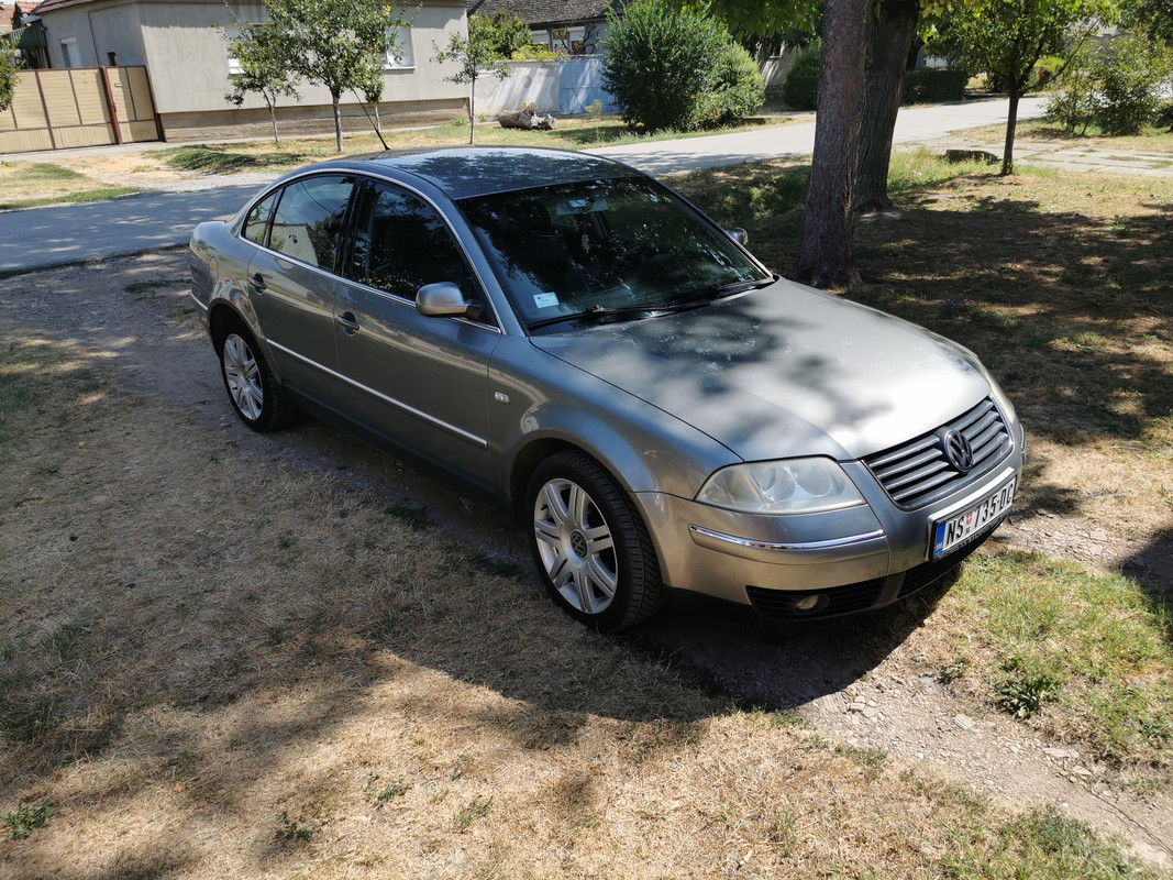

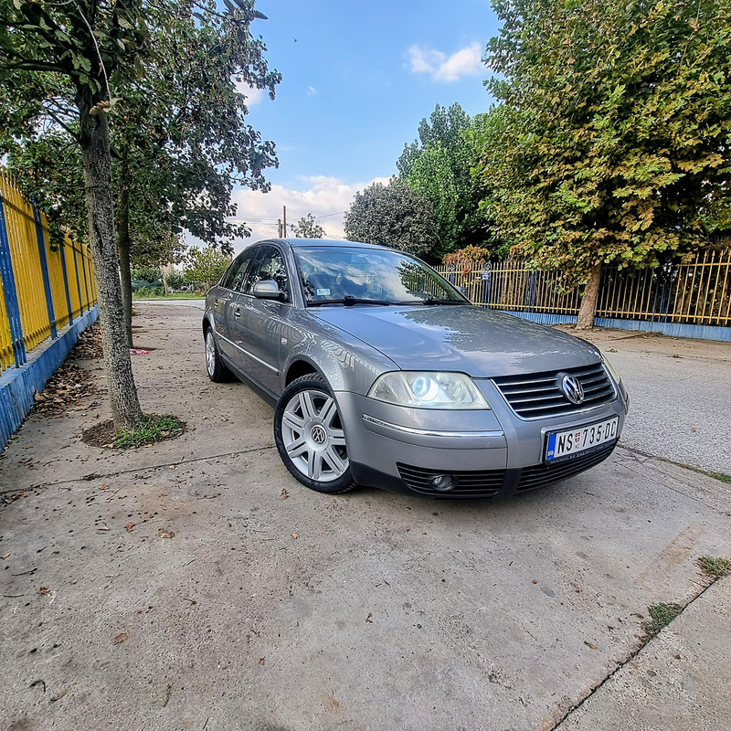

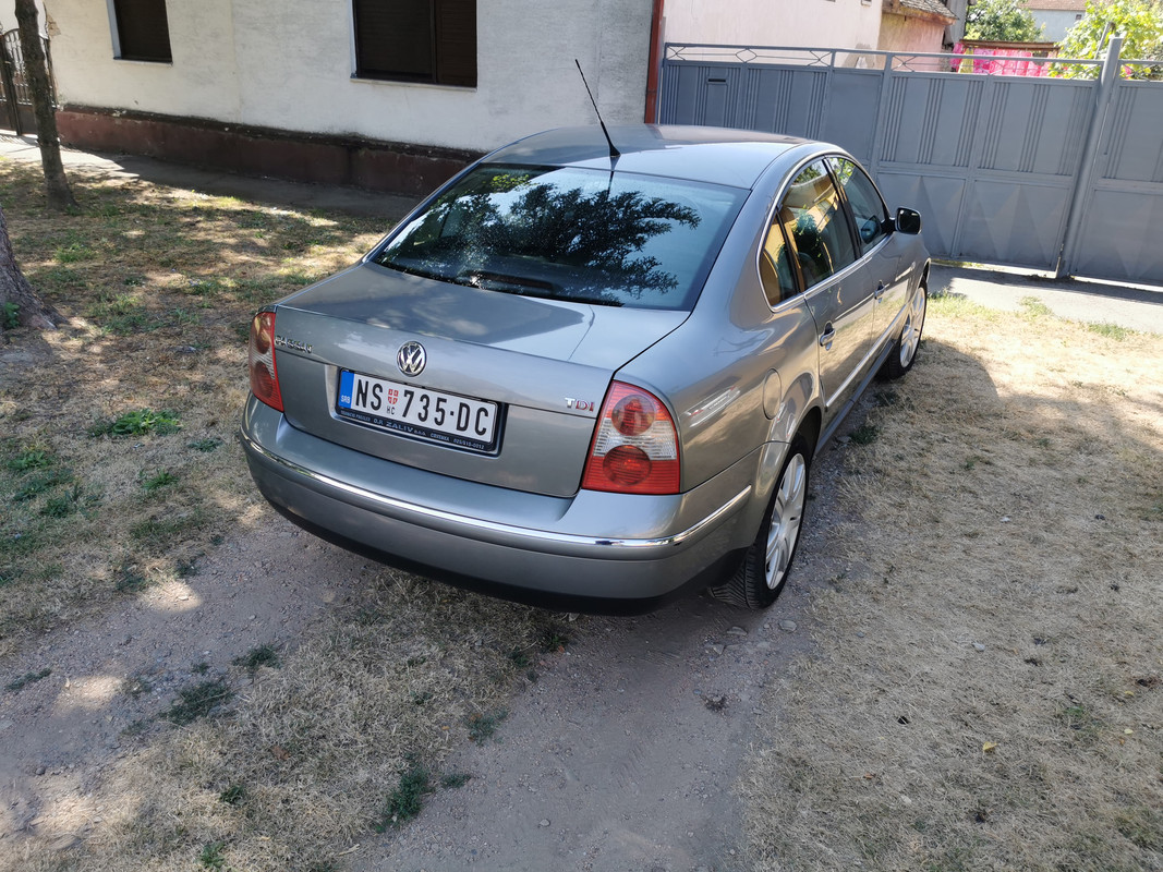

Nakon što sam otpratio Bubu, dobijem od burazera ponudu koju nisam mogao da odbijem  biggrin
4 godine je kod njega, znam koliko je očuvan i kako je održavan i iako nisam ljubitelj dizela i nisam ih vozio deceniju bar pazarim od njega Passat B5.5 Highline 1.9TDI 96kw.
Brdo opreme, 6 brzina, stanje top (za dedu od 22 godine), čipovan i premeren na valjcima na 120kw/410Nm (preventivno stavljena tad nova bregasta). Pre nego što sam ga uzeo stavljen nov intecooler i egr, ja zamenio creva turbine i zadnje kocnice i gas... Družimo se skoro 3 meseca i mogu reći da sam zadovoljan. Dobiće na proleće eibach pro kit i 312mm diskove, možda zatamljivanje i eventualno još koju sitnicu od fabričke opreme.
Neko vreme je bio sa trokrakim volanom (skinut sa Bube pre prodaje, mozda ga i vratim nekad mada verovatno ću uzeti trokraki mahagoni - dvoumim se zbog komandi koje bi izgubio i moram da vraćam stari tempomat) i poliranim felnama sa A8 D2. Nažalost felne su otišle zajedno sa A6 C4 2.6 koji je kratko vreme bio kod nas a rado bi kombinovao ta dva seta za leto/zima :)

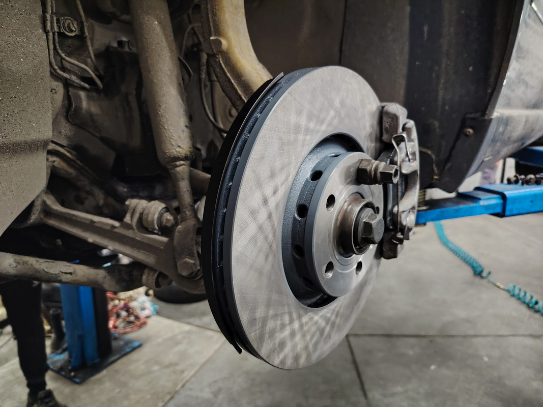

Stigao 312mm set.
Ako nekome zatreba kat.broj za diskove je:
8E0 615 301 R
Nosač čeljusti 4B0 615 125 A
Plocice su iste kao za 288mm
Poslato sa BRP-NX1M pomoću Tapatoka
