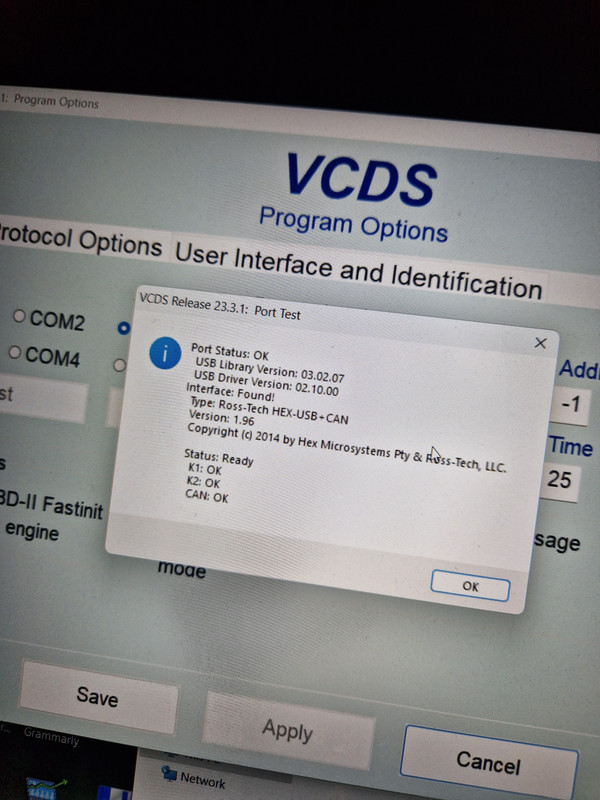

« Odgovor #15 poslato: Decembar 12, 2024, 07:05:07 posle podne »
Ovo mi je kad povezem
https://i.postimg.cc/mkxYsCnY/20241212-193152.jpg

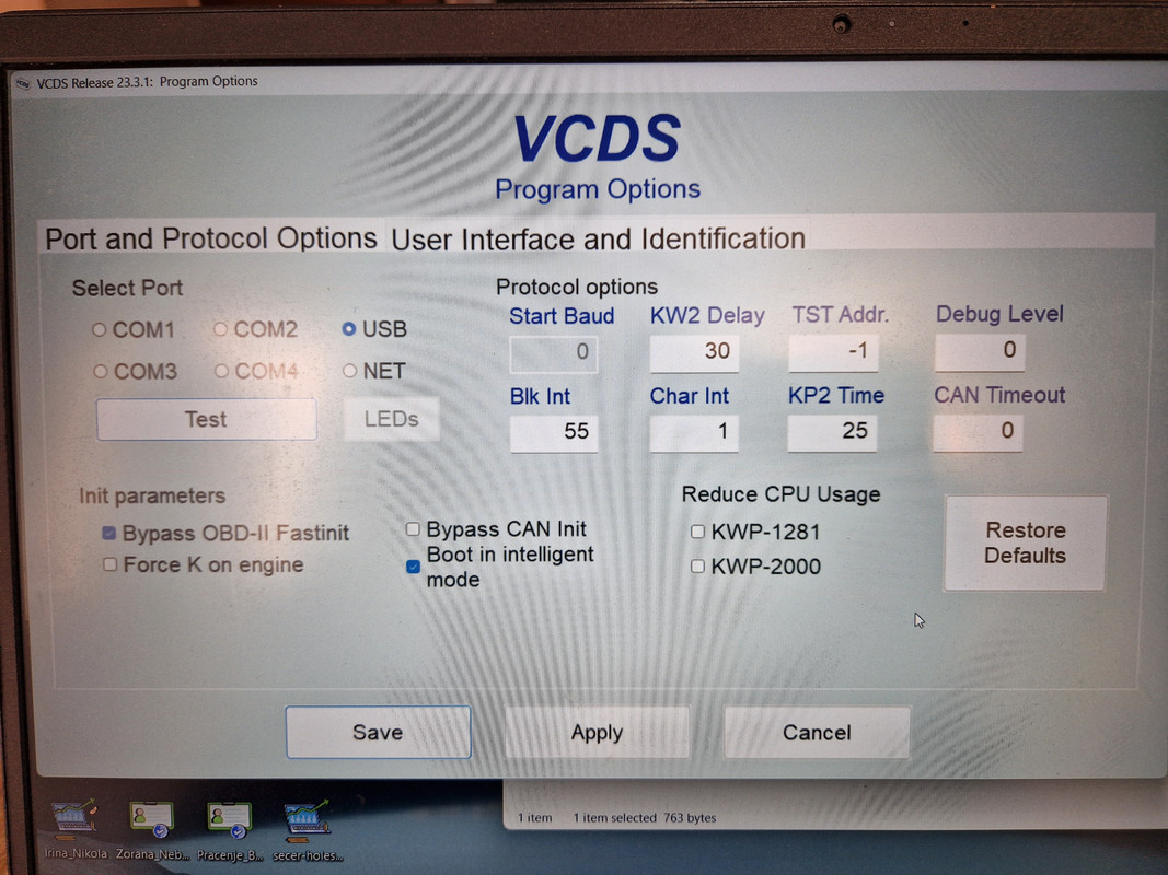

A ovo su opcije, da li je sve ok cekirano i parametri
https://i.postimg.cc/prtF7x9k/20241207-125432.jpg

« Odgovor #16 poslato: Decembar 12, 2024, 08:25:23 posle podne »
Po ovome pokazuje da si povezan. Nemam ideju za dalje, probaj na drugom autu ako ni tamo ne radi ne valja software verovatno
