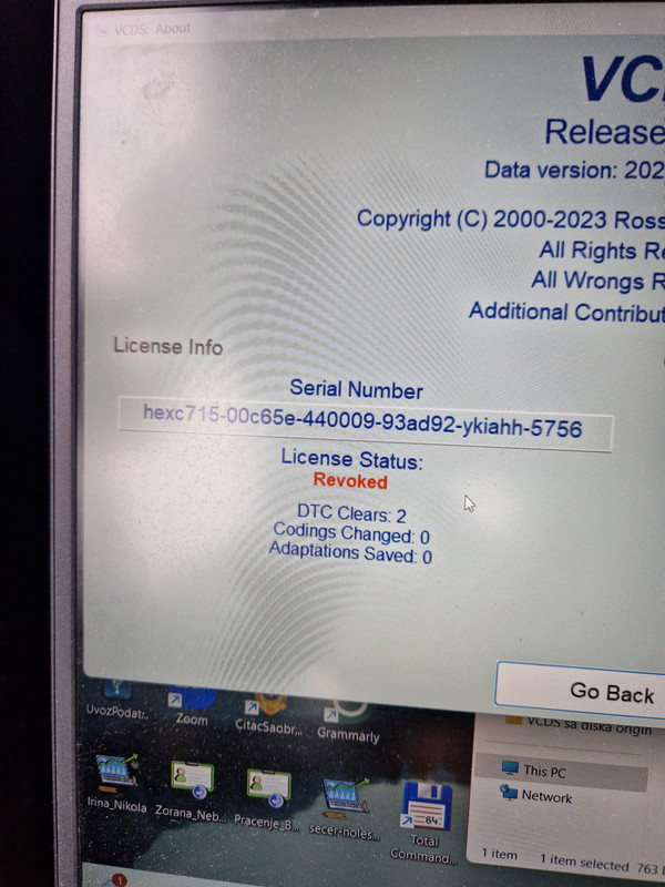

« Odgovor #21 poslato: Decembar 14, 2024, 11:48:18 pre podne »
Ovo mi pise
Status: revoked
Ne znam odakle DTC clear 2 kad nisam nista ni radio sa njim. Jel to verovatno od ranije ako je neko radio sa njim?

Ima neka fora posto ja imam loader 9.1, i najverovatnije je do njega, da skinem sa neta loader 9.2 i da flesujem kabal. Procitao sam da ova greska "revoked" bude zbog kabla koji nije na engleskom, pa da flesujem kabal. Jel radio to neko, i jel bezbedno za auto?

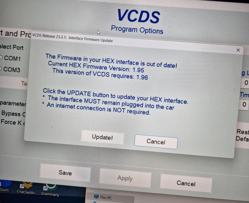

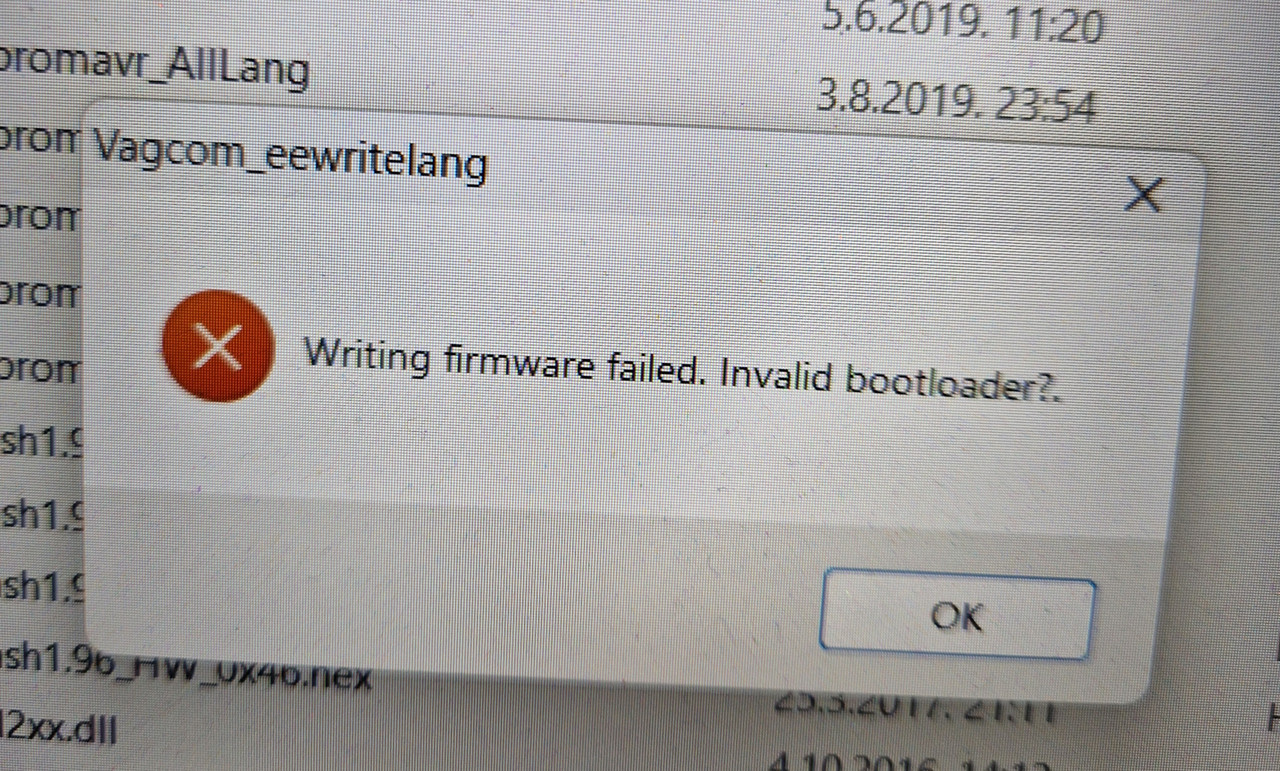

« Odgovor #37 poslato: Decembar 25, 2024, 10:19:58 posle podne »
Javlja ovo
A kada uradim test on ovo ispise
Da li da updatujem?
I ovo mi ispise kada pokusam da flesujem na engleski jezik

« Odgovor #38 poslato: Decembar 26, 2024, 01:01:39 posle podne »
Malo me buni detekcija FW verzije, javlja da je 1.96 i 1.95, verovatno je odrađen loš update.
Skini poslednju verziju sa https://www.ross-tech.com
https://dltemp.ross-tech.com/VCDS/download/S57F0/VCDS-Release-24.7.1-Installer.exe
Instaliraj, startuja sa VCDS loader i odradi update, posle toga se radi Vagcom_eewritelang.
Ovo što piše MUST remain plugged into car se odnosi na obavezni napon na strani OBD konektora, ja nikad nisam flešovao kada je uboden u auto već dovedem 12V na pinove.
Može se desiti da je update nemoguć, ali samo preko postojećih programa. U tom slučaju moraš da isprogramiraš kabl sa eksternim  programatorom.
https://www.kupujemprodajem.com/elektronika-i-komponente/moduli-za-samoizgradnju/usbasp-usbisp-avr-programator-usb-isp-asp-atmega8-atmega128/oglas/147106664?filterId=4161627749
https://www.google.com/url?sa=t&rct=j&q=&esrc=s&source=web&cd=&ved=2ahUKEwj8ydmCsMWKAxVU7rsIHSYZGFYQFnoECBIQAQ&url=https%3A%2F%2Fwww.hobbielektronika.hu%2Fforum%2Fgetfile.php%3Fid%3D330741&usg=AOvVaw1k44VvW4-Ci1Z3h68dx63t&opi=89978449
