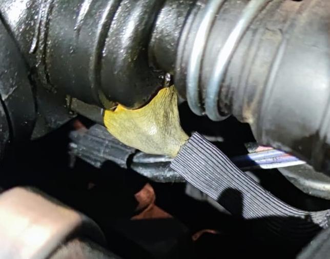

Predpostavljam da ne može crevo usisa za 500 din. da se nađe, bar dve iljade za polovno?

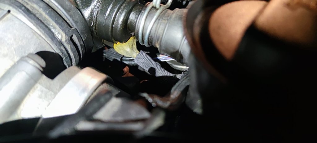

Primetio sam promenu rada motora prilikom odzračivanja kočnica, prvo da se proveri vakum.
Ništa nije dirano, samo odrađena "dijagnostika" bez prljanja ruku. Nisam čak ni zagledao, samo slikano.

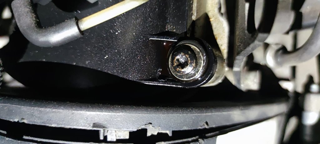

« Odgovor #3 poslato: Novembar 08, 2024, 12:20:47 posle podne »

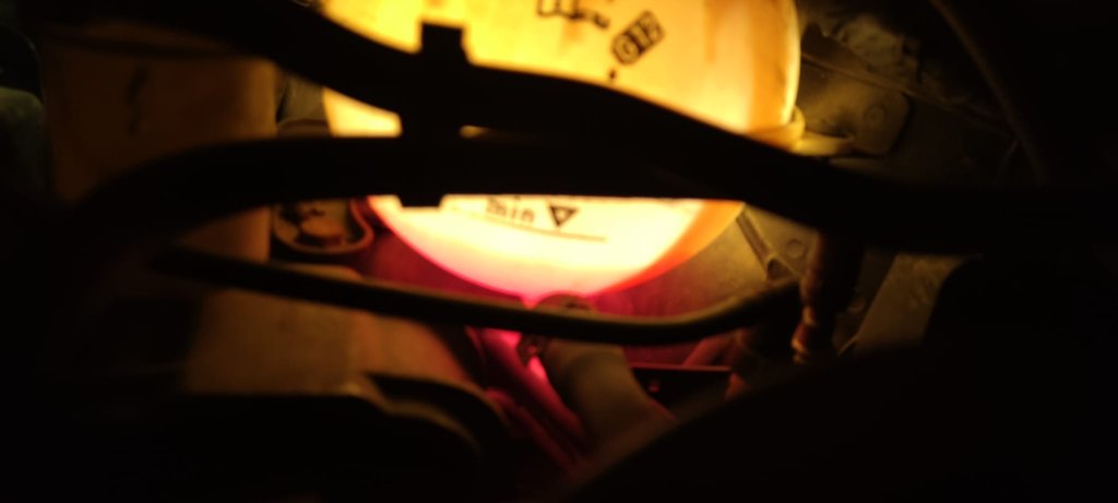

Ovo jesam primećivao do sad i uvek je bio nivo na MAX, u zadnjih mesec dana otišlo do ispod minimuma.
ovo sam takođe primetio zadnji put kad je došao auto po mene, a ispod haube se dimi.  :31 boodala lollol
Za sad ima još ulja za dimnu zavesu. Gde kako i koliko ga troši nemam pojma, od juče merenje kreće od polovine.

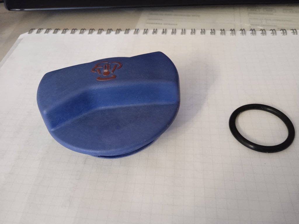

« Odgovor #4 poslato: Novembar 12, 2024, 01:03:48 pre podne »
Od kablova sam našao stari KKL 409.1 mislim da sa njim ne može ništa na A3 8P. VCDS nisam našao, ali sam našao čep.
Zamenio čep, dosuo G12 do MAX i pravac preko Simidžića na testiranje, 150 km krug do kuće nivo u boci isti.  thumbup

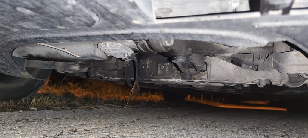

Interesantno da za prvu piše da može biti nizak nivo i pritisak ulja? Senzor je nedavno menjan, ali verovatno nije proverena ni instalacija ni konektori. A što se tiče pritiska ulja vizuelnom inspekcijom se može reći da ga ima, na prednjoj strani poklopca motora curka, ali pozadi katastrofa kako rasipa.
Rekao sam vlasniku da ima dovoljno da ode do kuće, a može i da tera dok ga ne zasvetli lampica ulja onda mora što jači gas da se razradi pa posle 10W-40.

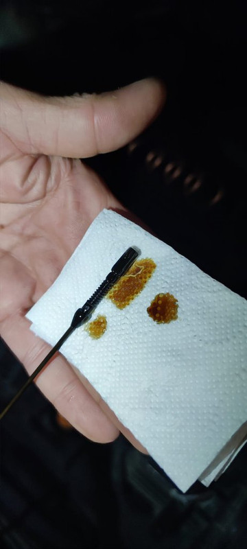

Sad je vikend auto Fabia, zadržao sam samo vozača.  Zamenjeno ulje pre 4K i nivo je na MAX ulje čisto žuto, milina.  wub Višak iz kantice Castrol 5W-30 sipan u Audi da izvuče još par stotina km.
