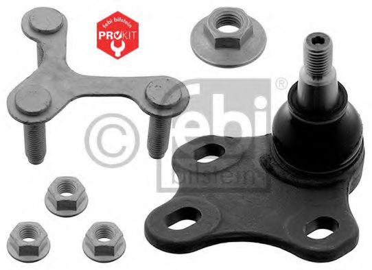

« Odgovor #5 poslato: Novembar 23, 2023, 11:23:16 posle podne »
Moze ako hoce da se potrudi, steluje se dole na kugli, isto je kao na golfu 2
