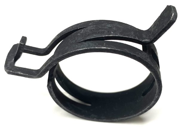

Sve selne moraju da budu na oprugu, T racve za isparivac metalne. Antifriz ces tesko uhvatiti da kaplje jer verovatno negde isparava

Izrađene su prema standardu DIN 3021. Ugradnja se preporučuje na mesta gde se temperatura menja u opsegu od -40 °C do 120°C.
Struktura obujmice obezbeđuje konstantnu radijalnu silu pritezanja u napomenutom temperaturskom opsegu.
Lake su za postavljanje i višekratno su uporebljive.

Preporučuje na mesta gde se radna temperatura kreće u dijapazonu od -40°C do +120°C.
Konstrukcija šelne omogućava da čak i pri velikim temperaturnim promenama, radijalna sila stezanja ostane nepromenjena.
