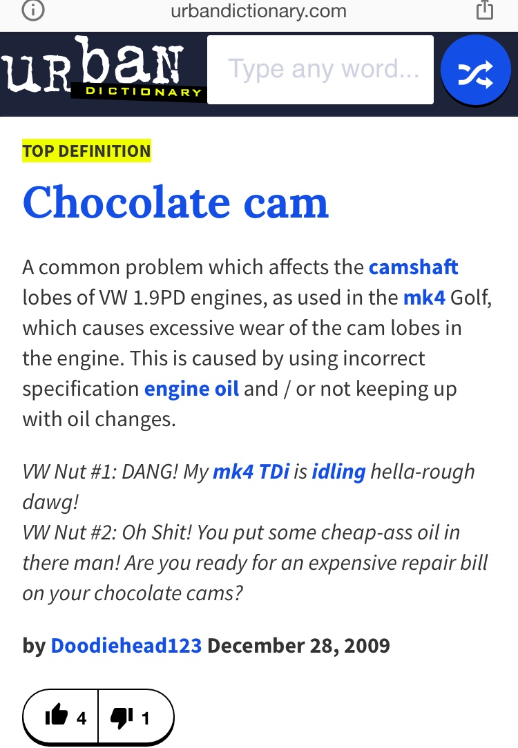

Da
Neredovna zamena ulja i ne odgovarajuca klasifikacija ulja dolazi do ovoga
A ima i mnogo fals ulja na nasem trzistu

Madar a da pocnes prevodit ova sranja sto skidas s neta. Nismo svi lingvisti i nismo ni u Americi ni u Engleskoj. Da ja malo pocnem na Njemackom ubacivati copy- paste
