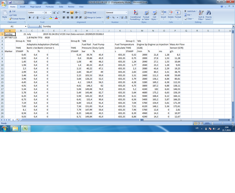

Dakle ovako, imam Revlimit stage 2 softver na A3 1.8 TFSI i auto daje čudne logove na VCDS-u.
Prmijenio sam filter goriva i PCV, ali problem je uvijek isti.
Ne ostvaruje zadani engine load, ni boost, a istovremeno ima siromašniju smjesu - zadana lambda 0.82, aktualna 0.87.
Po logovima se vidi da ostvaruje zadani pristisak goriva na railu ( bar mislim ) klapna gasa je na 100%, fuel trims su uvijek oko nule.
Evo logova i ako netko zna šta je na zadnjem logu, block 227 treći po redu pritisak?
