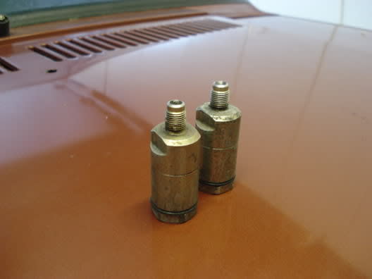

Verovatno ovo....
Odg: Izbacivanje ABS-a
« Odgovor #12 poslato: Mart 28, 2019, 06:11:03 posle podne »
Glavni ima 4 izlaza, za svaki tocak posebno
Spojis to sa kocnicama a za zadnje umesto regulatora probaj da nadjes od jedinice golfa:
Predpostavljam da imas dobose pozadi pa nije neki problem da sljaka bez tog regulatora

Hvala Desmo [emoji106] Ima dobose...
