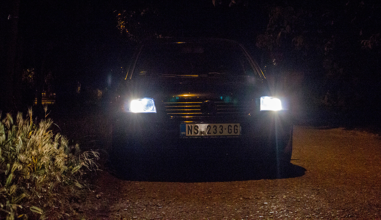

Ja sam ti poslao link sa sijalicama koje sam ja kupio i evo vec cetiri meseca rade bez greske a svetle mnogo dobro.Sto se tice ovih osramovih i philipsovih to je vrh sigurno provereno.Kao i u svemu,koliko para toliko muzike.Evo i koja moja slika(malo mi je izgrebana kamera) :84
