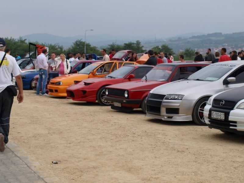

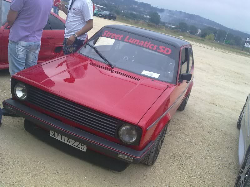

evo par slicica iz kg-a  beer
 B)
Van mreže MACNE_GTI
  • Poruke: 3510
  • Karma: +53/-31
Odg: mk1 by petko
« Odgovor #622 poslato: Septembar 08, 2010, 03:03:21 pre podne »
ova zadnja slika je do  jaja  ,a golfic da ne pricamo... alealeee

ma vec je poceo da pada mrak ,pa je malo mutno a i mobilnim sam slikao pa je losije al dobro je... :)  driving

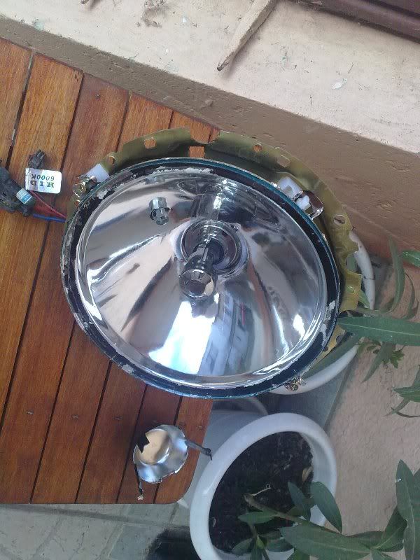

stigli danas i strobovi..........   bleh wub
oni sa bubnja od 400 dinara nisu ni za sta....ja stavljao na dvojku ,traju mesec dana i onda odjedamput ne rade....promenio sam bar jedno 4-5 kompleta....sad sam uzeo ove malo bolje i skuplje pa cem oda vidimo koliko ce da traju....  beer
da li se secas koliko zica idu u te sjalice jedna ili dve tipa plus i minus (nesto razmisljam to da prepakujem)

pa 3 ,vidis na dzeku... ne moze da se prepakuje.. ;) probao sam i ja ...   bonk
misio sam skinem tu jednu lapicu i nakacim led diode u crevu

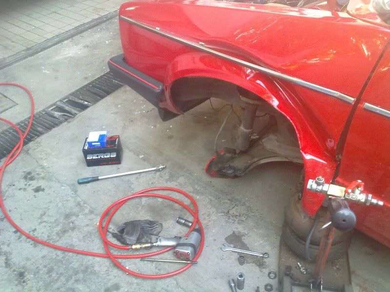

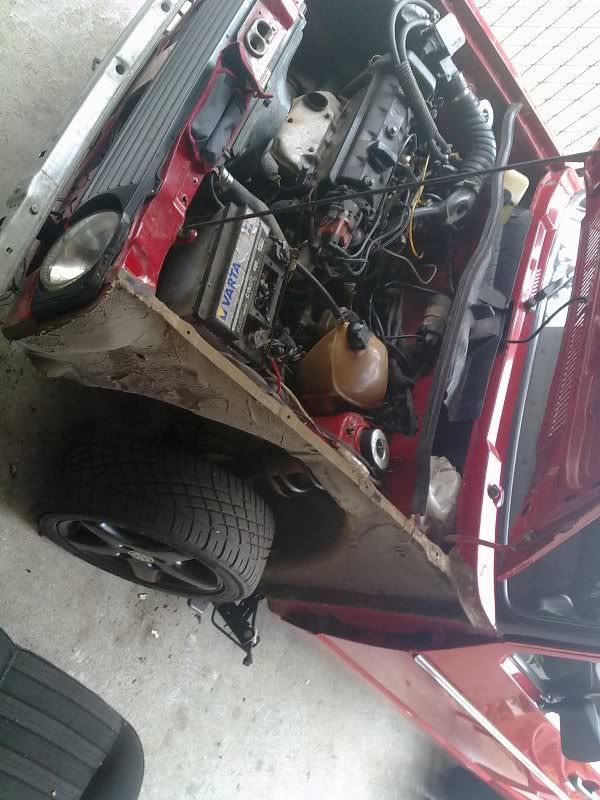

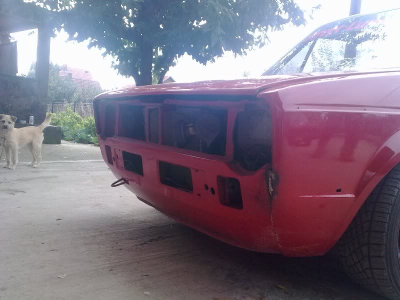

imao sam malu nezgodu,menjao sam amortizere i solje amorta,i majstor koji mi je menjao stavi samo 2 srafa na jedan tocak i to neka njegova koja su drzala samo 2 mm u navoju...odem kuci,i sutradan krenuo do prodavnice i ispadne mi tocak i sjebe mi krilo...poludeo sam... angry2 angry2 angry2 aj to nego iscupao brezone iz glavcine,pa posle uzmi onu ureznicu,pa zasrafim samo do kuce da odem,i kasnije kod majstora menjao sledece...glavcina nova,lezaj tocka,zglob do tocka...i  naravno ruke majstoru,posle toga odem na cen trapa..kad tamo letva ima luft,pa remont letve ,pa obe mazetne na letvi,pa drugi zglob do tocka i u pricipu komplet trap...posle toga novo krilo i sve ostalo cete videti na slikama... badmood.....mozda se i isplatilo na kraju to sve sto je bilo...videcemo...radio sam par modifikacija na autu....sad ce i slike.... ;) radi se komplet farbanje uz par detalja......da nema ogrebotinu na limariji...
« Poslednja izmena: Oktobar 08, 2010, 08:45:41 posle podne od strane petko.89 »
Van mreže petko.89
  • Poruke: 2183
  • Karma: +20/-3
  • Auto: golf mk1 1.3i
Odg: mk1 by petko
« Odgovor #634 poslato: Oktobar 08, 2010, 08:55:44 posle podne »

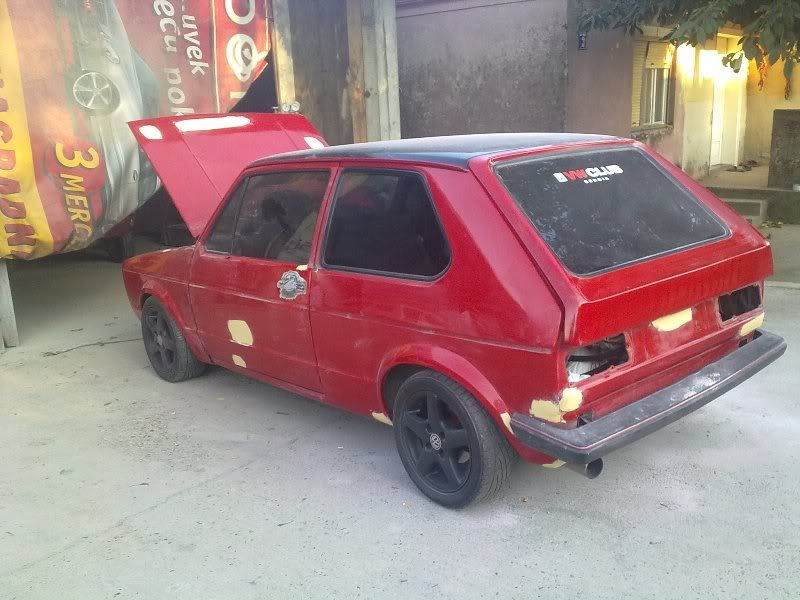

evo kako je bilo...
pa onda glavcina nova
i onda smo poceli da radimo....

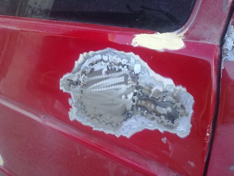

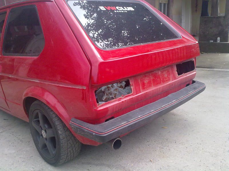

krilo sam ja prvo ofarbao,pa mozete misliti kako... :)) evo razbucano sve ...
pa onda brave prevarene..
ispeglana mesta gde su bila ulubljenja i ogrebotine....
i na kraju brisac ,uklonjena rupa za drugi i premesten onaj suvozacev tacno na sredinu...
i namesteno daljinsko otkljucavanje....planirao sam da sirim rubove i da ispeglam ovo mesto gde treba da ide lajsna ali nisam...nekako mi se ne svidja tako....i naravno....far preradio....rucni rad.... nije gotov samo kako  bi trebalo da izgleda...p.s. ima staklo da se razumemo.... ;)
to je to...izbacivacu slike pa cete videti kako idu dalje radovi  alealeee

« Odgovor #635 poslato: Oktobar 08, 2010, 09:24:27 posle podne »
jel ti to ostajes i bez prednjih brisaca  blink

« Odgovor #636 poslato: Oktobar 08, 2010, 09:31:56 posle podne »
ne bre.....:)) samo sam zatvorio rupe od starih i busicu novu tacno na sredini...  ;)

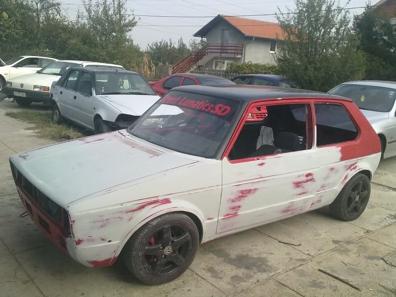

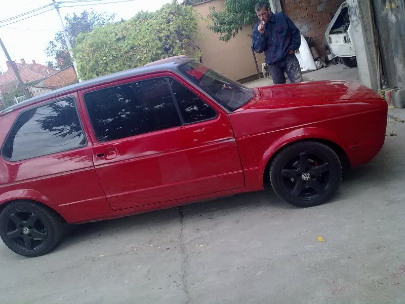

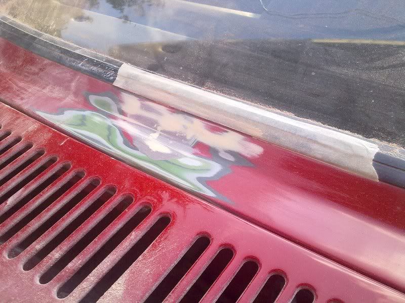

« Odgovor #638 poslato: Oktobar 13, 2010, 06:58:00 posle podne »
golfic otisao u komoricu....sutra uvece idem po njega....... evo jos koja slicica pre komore....
a videcu ako me pusti farbar unutra da slikam i neku slicicu tokom farbanja.... :)
