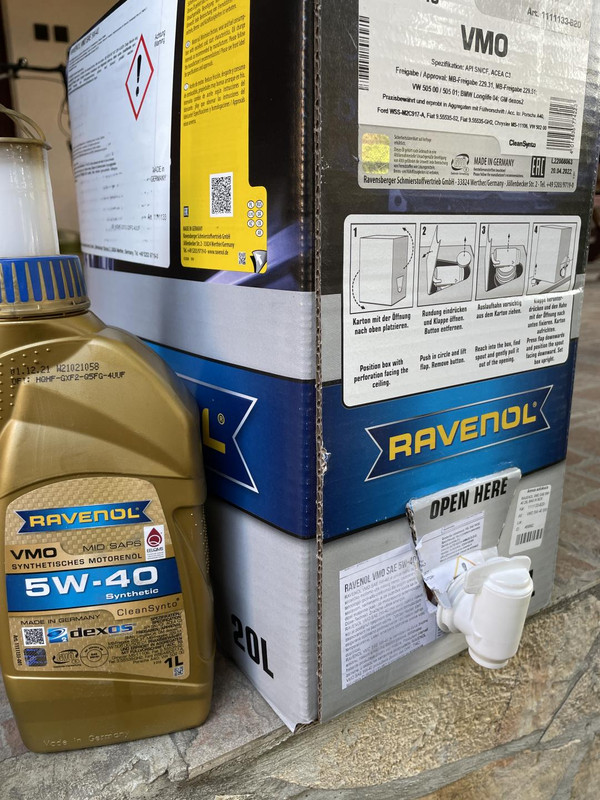

Uspješno upalio, držao ga na 2200-2500 nekih 20ak minuta da sve nalegne i ugasio ga, ispustio ulje.
Sjutra nastavljam dalje sklapanje okolnih stvari, sipanje novog ulja i filtera (Ravenol VMO 5W-40) i priprema za prvu probnu vožnju.

Odg: Golf 4 TDI Sport Ed.
« Odgovor #149 poslato: Oktobar 04, 2023, 11:14:00 posle podne »
Koliko je kod vas VMO? Skoro sam uzeo 20L po 900 din

« Odgovor #150 poslato: Oktobar 04, 2023, 11:47:16 posle podne »
55e 5L sam platio prije par mjeseci.
