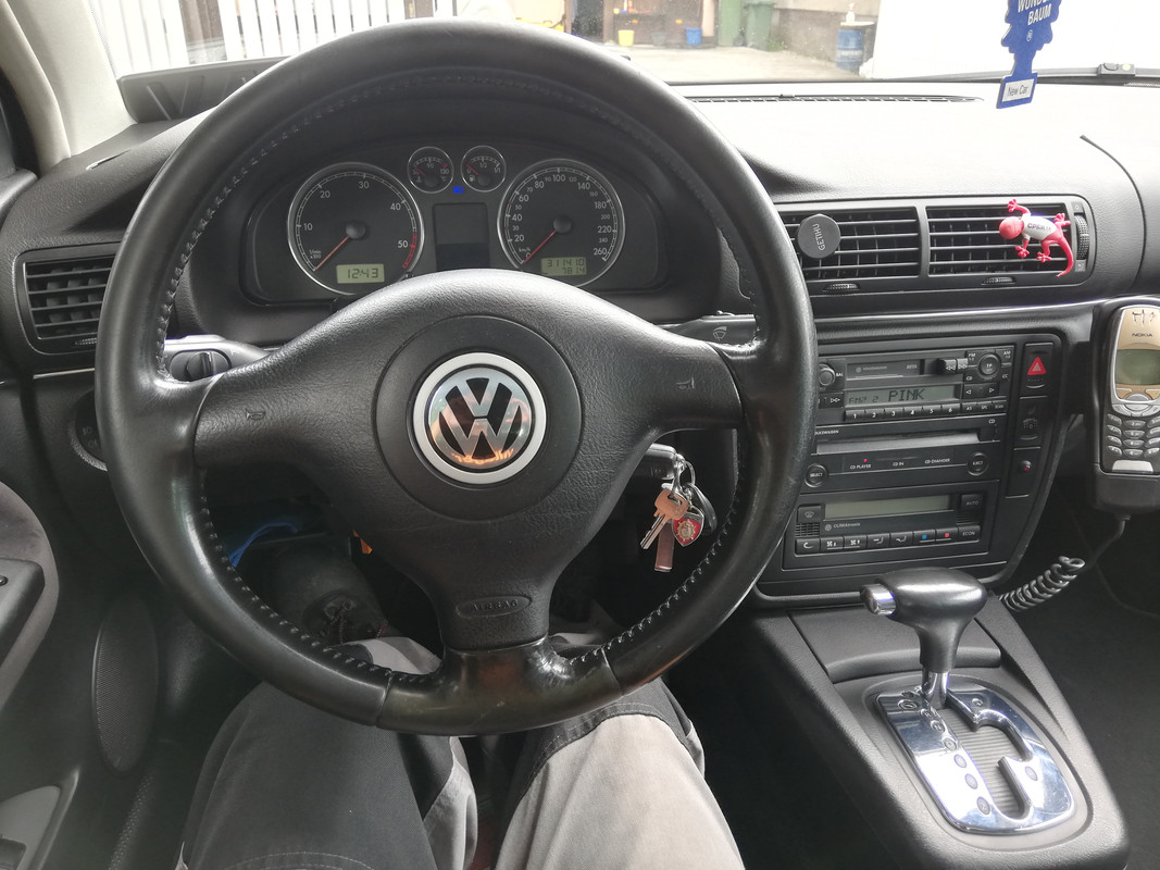

Stigli i stikeri za 17ice :)
Kao i trokraki volan   majstor1

Volan je samo izlizan, nigde nije oštećen, koliko vidim. Mogao bi da ga ofarbaš bojom za kožu u spreju, ima u svim boljim prodavnicama auto delova. Izgledaće mnogo lepše.

Baš kao sto si i video na slici takav je i uzivo, samo je izlizan.
Razmiisljao sam o tome, ali me zanima kako ce izgledati i koliko će trajati.. Ćuo sam "to je samo kada se auto sprema za prodaju"
Koji sprej mi preporucujes, kakva je priprema. i td.. :)

Motip sprej za fabranje kože. Prvo volan dobro opereš sa toplom vodom, sunđerom i malo sapunice. Pregledaš i ako nedge ima neravnina, kao sto je mom volanu bilo, presmrglaš i sa vodenom smirglom 2000. I ponovo topla voda, sunđer, malo sapunice i ispereš. Ako nema neravnima koje bi se smrglale, naravno, samo jedno pranje je dovoljno. Bitno je da se dobro oprere pre farbanja. Ostaviš da se osuši i farbaš u dva sloja. Imaš u moj temi slike kako izgleda volan koji je tako ofarban. I evo ima dugo, nije se ogulio.

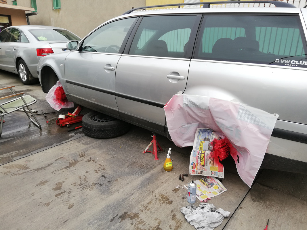

Upravo tako. Malo je popustio vozačev i zadnji levi.. Verovatno cu i njih srediti, da se ne odlepe. videcu jos.. Imacu na prolete svasta nešto, hocu da ofarbam zadnji branik posto je izudaran na par mesta i desno krilo. I nove gume na 17ice :)

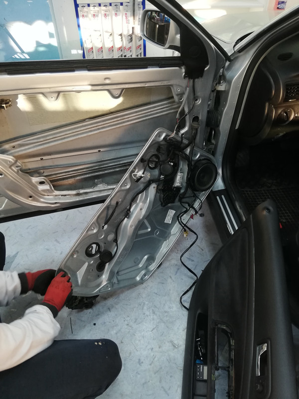

Malo smo popravljali brave. Naravno ništa bez Mihajla @Mix-VW  majstor1

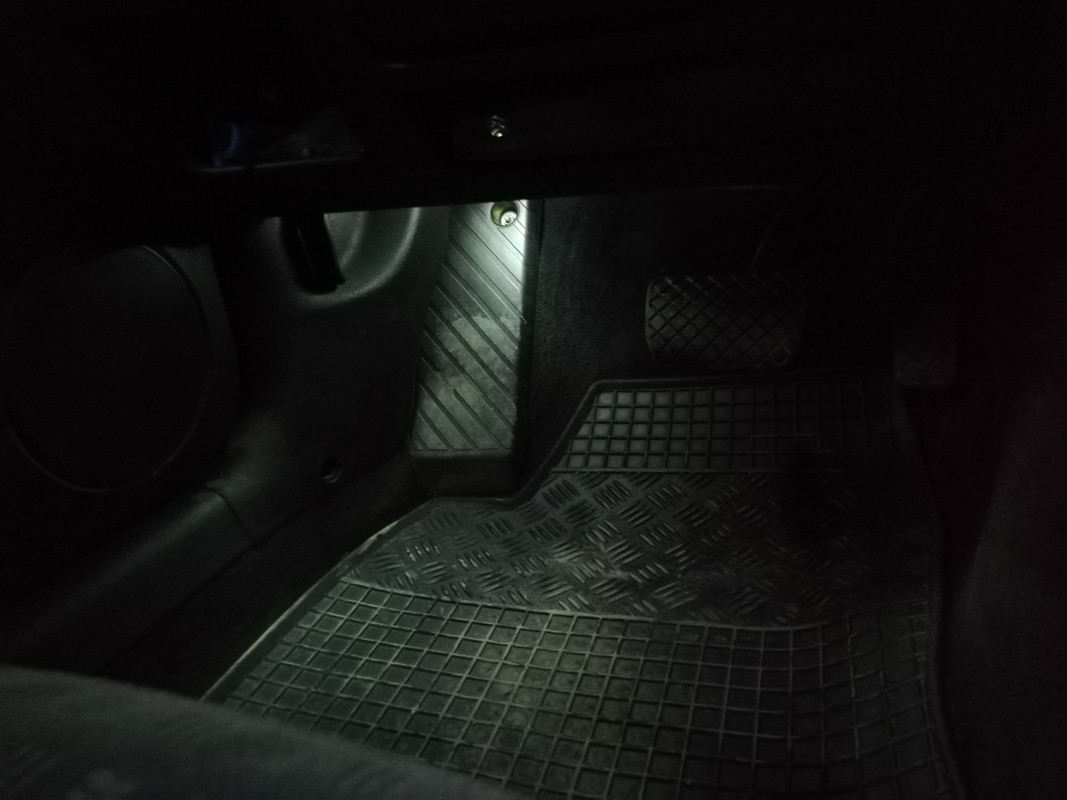

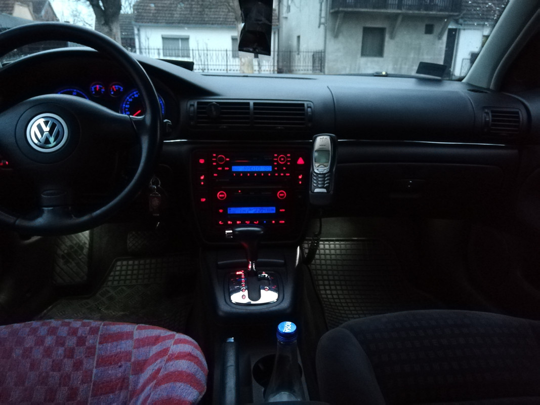

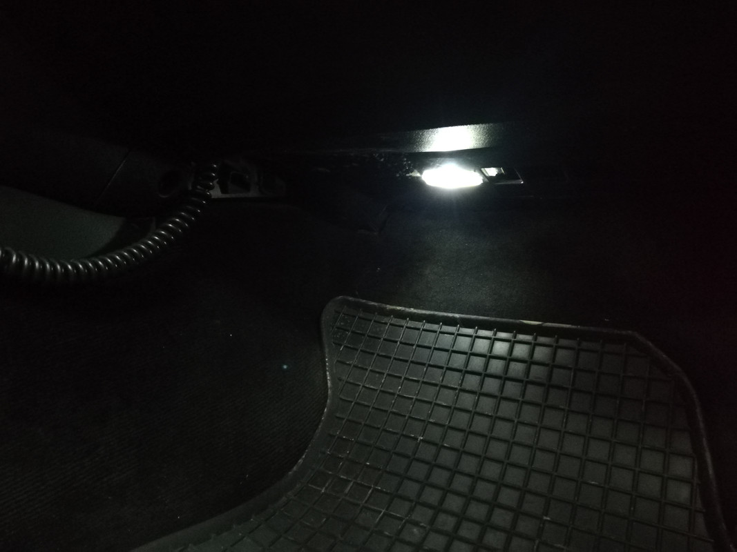

Odrađene još neke sitnice koje su čekale. Ambijent osvetljenje koje smo povezali na poziciju, jer preko dana rade dnevna svetla (duga svetla 30%) preko releja.

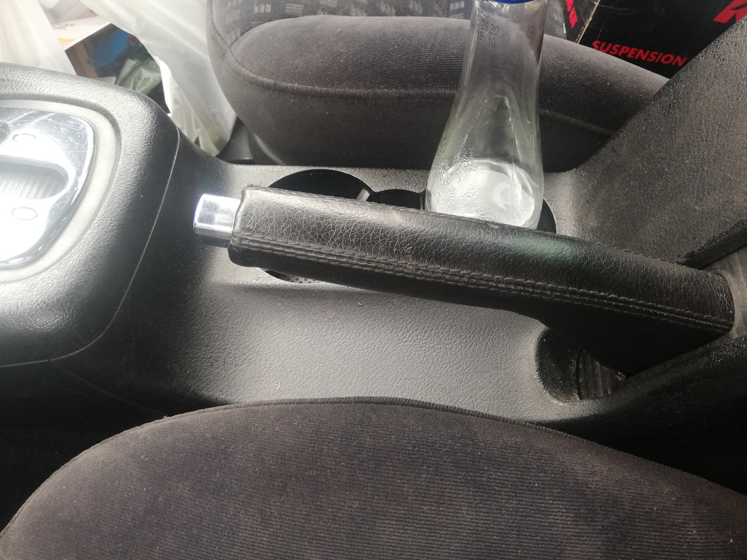

Montirana i kožna ručica:

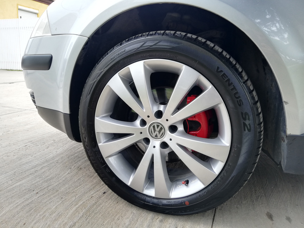

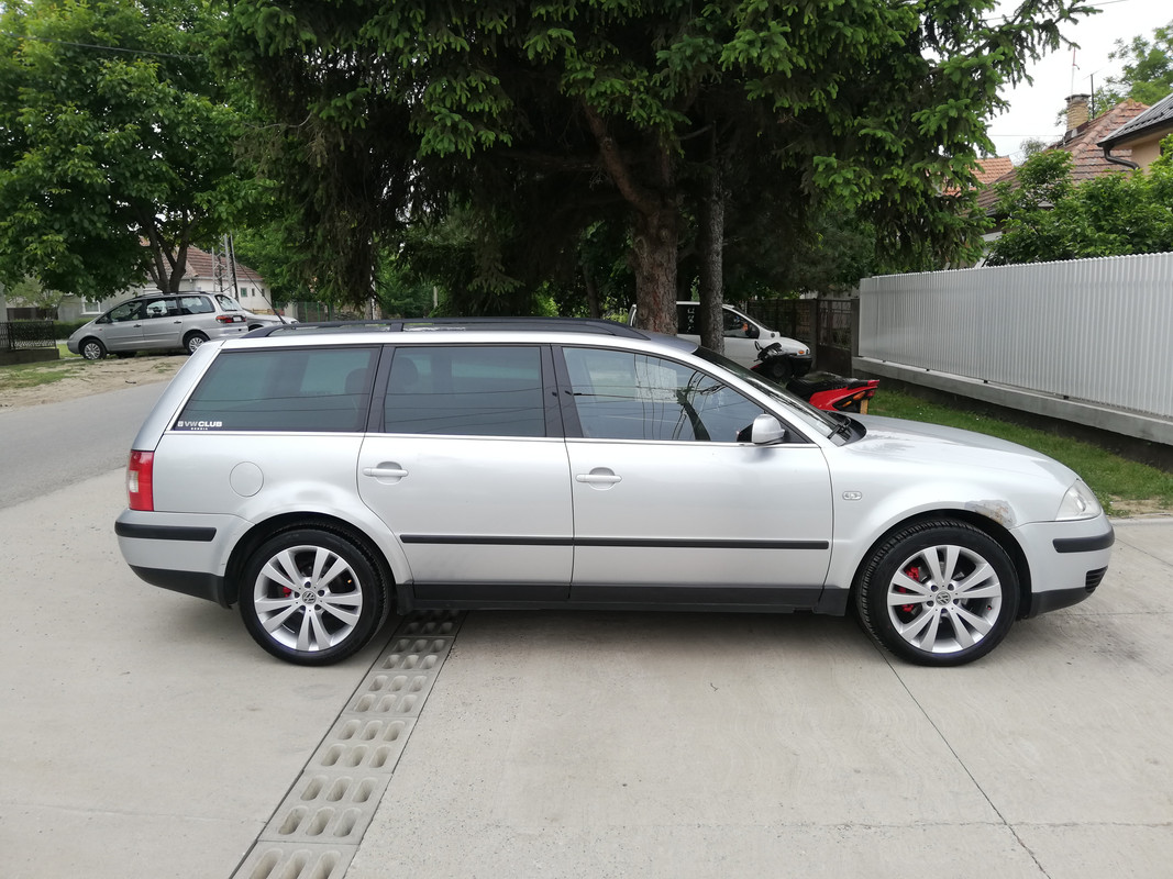

Montirane i gume. 215 50 Hankook Ventus s2
Hteo sam da uzmem 225 45 Tigar uhp ali su mi naišle ove, 2018 ali i dalje kao nove.  :84

Na oko su lepe felne. Da vidimo kako ce izgledati na autu...

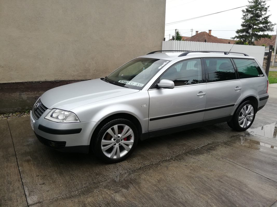

Prošle nedelje montirani točkovi  :46
i malo enterijera  :83
Sledeci bi trebalo odraditi krilo, branik i gde god je još auto udaren ili izgreban, takođe zadnji parking senzori.. i biće još nešto sigurno  :83
