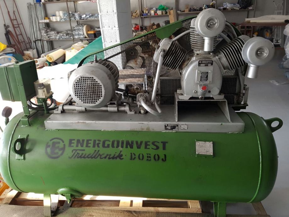

imam ti ja viska jedan kompresor

Paule sta mislis u gepek da ga stavim pa kad treba snage suvozač nek pritisce na pištolju vazduh da gura usis lollol lollol

znas da se ja salim, a i ovaj je trofazni

Ako je problem samou fazama
Frekfentni regulator sa monofazne prazi trofaznu. Jos preko PLC regulises frekfenciju samim tim obrtaje
Ubacite vi kompresos ja cu struju regulisati
